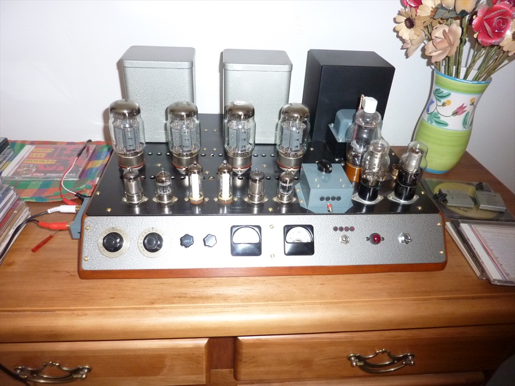

Sur mon ampli KT88 pour 396v j'ai monté une 51k pour chutter à 252v !
