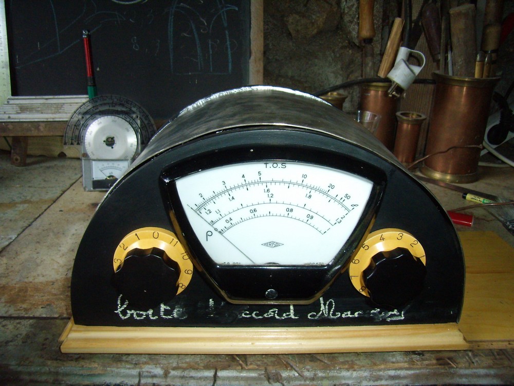

| Sujet : propagation radio Nouveau | De Louis Le 24-08-2010 à 13:01 sta |
merci pour vos reponses
Voila quelques photos pour illustrer l affaire.
Oui mon poste a toujours bien fonctionne, je ressaierai ce soir
la photo est une boite de couplage que je suis en train de finir , j ai rajoute une bobine pour les bandes hautes ( sur le dessus) le galva n est pas branche , j aimerai bien me bricoler un rosmetre que j incorporais dans la boite mais ça c est pas pour tout de suite .

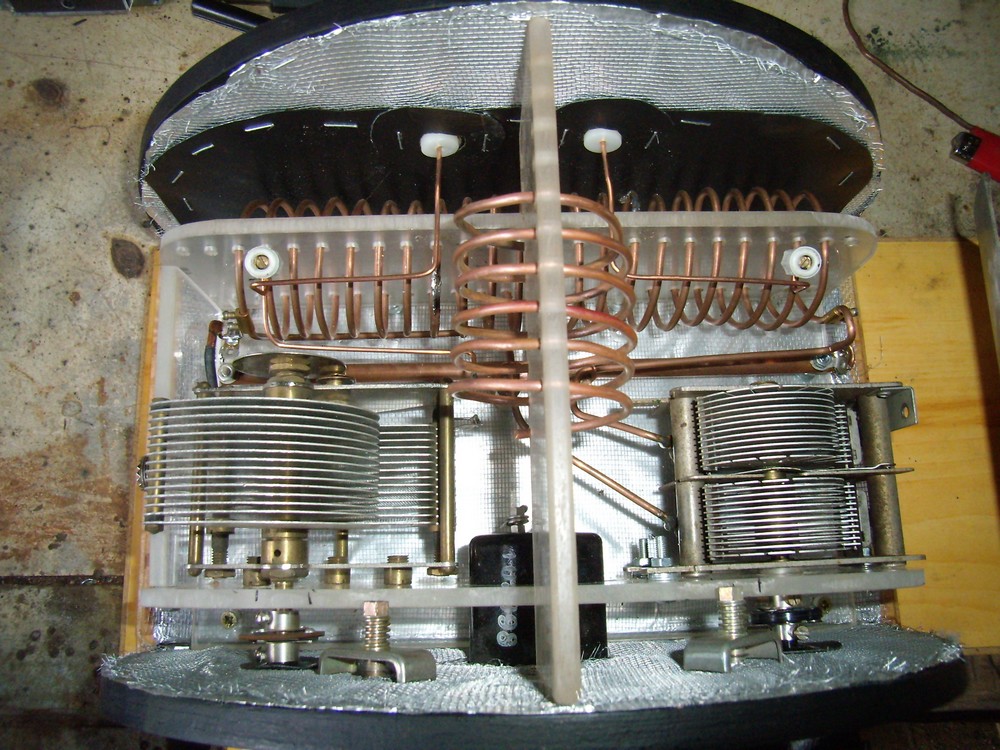

| Sujet : propagation radio Nouveau | De Louis Le 24-08-2010 à 13:02 sta |
Voici l interieur ( j ai pas encore branche la bobine du haut )

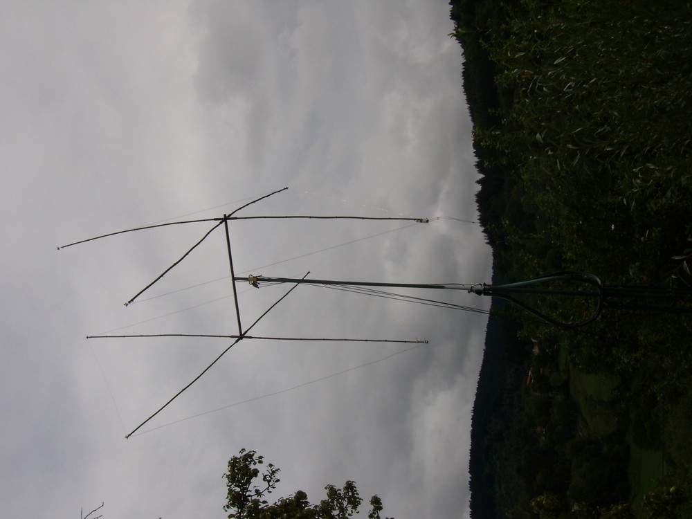

| Sujet : propagation radio Nouveau | De Louis Le 24-08-2010 à 13:05 sta |
Et l aerien , taille pour le 27 mhz le reflecteur doit etre un peu rallonge
