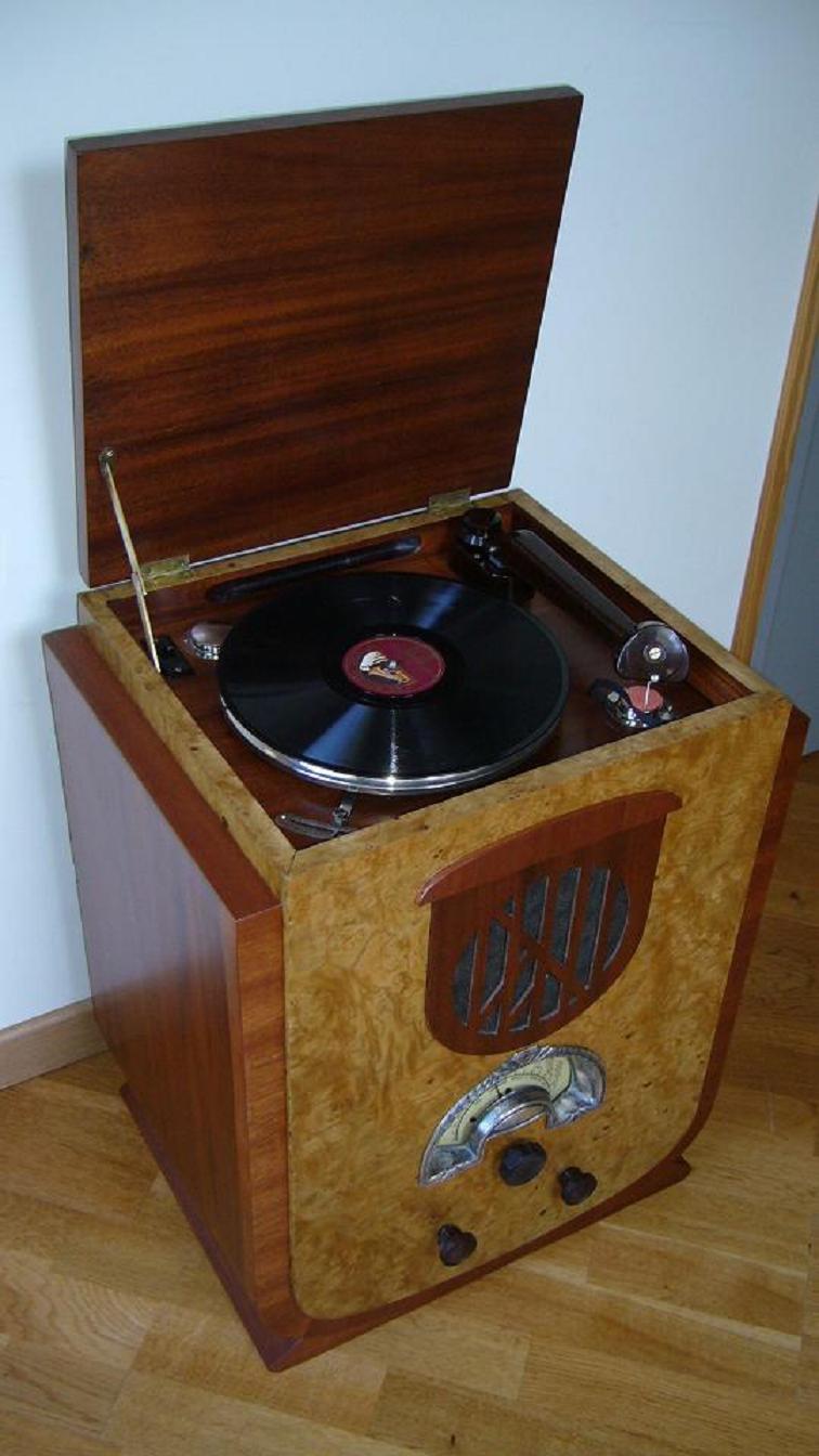

Parce que sur de nombreuses pieces ,je re retrouve le chiffre VIII ,gravé ...Ce qui est sur ,c'est que cette boite a été fabriqué par un artisan...
Je l'avais montrée a la fin d'un post récent pour montrer que tous les postes inconnus ne finissent pas sous la masse ...!
Bon,voila la caisse et le phono retapés.

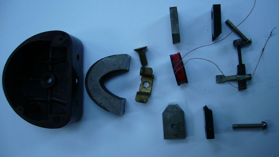

Démontage du moteur,repeinture ,graissage des pivots ,etc...

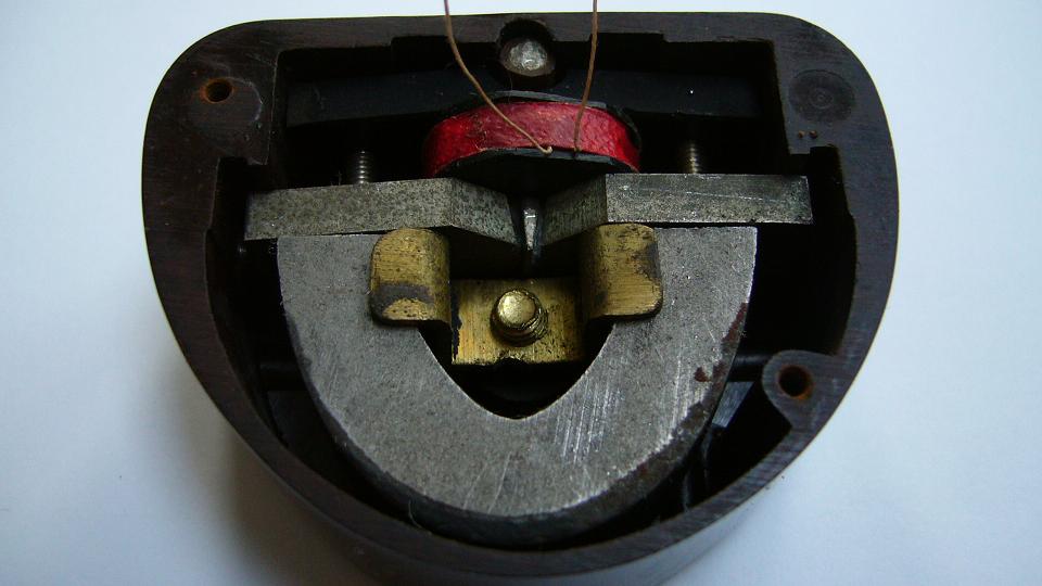

Probleme quand meme...La tete de lecture a aiguille..
Une petite palette metallique se déplace dans une bobine qui baigne dans le champ magnétique d'un aimant encore puissant...
La bobine etait coupée ,bien sur, et je l'ai rebobiné...fil de 4/100,j'en avait pas ,alors j'ai refait en 5/100..a peine 400 ohms...
Remontage..Dans le principe ca fonctionne..un gratouille sur l'aiguille fait cracher le HP de la radio en mode "pick up..."
Mais sur un disque ,rien...!
Quelqu'un a-t-il pratiqué ce genre d'opération?
La palette support de l'aiguille doit elle etre tres libre ou bridée,mon bobinage de 400 ohms ,n'est-il pas un peu lege?
J'ai une autre tete,Thorens ,qui fait presque un kilo...
Je sens que le reglage doit etre pointu ,mais en fait le montage est un peu grossier...

L'aiguille doit pouvoir "vibrer" avec le poids de la tête sur les épaules. Bridée, elle ne le pourrait pas.

Bon voila,la tete de lecture fonctionne a present...
La palette etait trop bridée,d'un autre coté,si elle est trop libre,elle se colle sur l'un des poles..
Le reglage s'est fait en rajoutant des petites cales en papier et en mousse ,la palette etant maintenue au centre de la bobine sans pour autant coller...
La radio de cet appareil n'étant pas encore restauré,j'ai fait l'essai sur un Tenor...
J'ai pu écouter quelques tangos , foxtrots et ritournelles des années 30...
J'avais jamais fait et je trouve ca emouvant...
