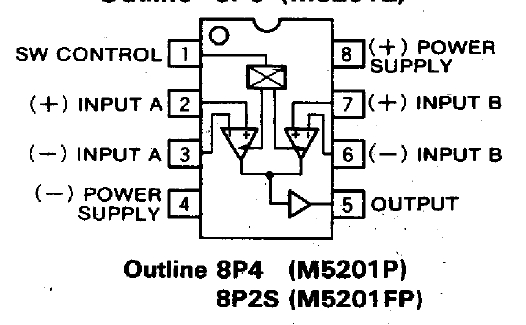

| Sujet : Marshall VS30R : bourdonnement... Nouveau | De Paul Le 17-08-2010 à 09:45 sta |
Dans le système de footswitch. Bien vu Pierrot
| Sujet : Marshall VS30R : bourdonnement... Nouveau | De jackoe Le 17-08-2010 à 09:57 sta |
A mon avis, il y a aussi plein de transistors cachés sous les triangles du schéma...
Le M5201 est un peu particulier et assez intéressant... ![[:Hi:]](s12.gif)
| Sujet : Marshall VS30R : bourdonnement... Nouveau | De guy F6ctp Le 17-08-2010 à 10:25 sta |
C'est vrai mais j'ai voulu être le 1er, je suis puni en plus il est tout en bas à 82 sp. je ne regarde plus dans les coin!!!
il y a aussi q.q. diodes.
G
