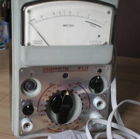

voila la photo du gigahommètre dont je voulait les renseignements.
a+ omale 13

Bonjour Omale,
Cette fois c'est la bonne !
Je suppose que c'est suite à cette question ?

Et quelle est la question ?
Un gigaohmmètre sert à mesurer des gigaohms (et des mégohms)
Un mégohmmètre aussi !

bonjour pierrot du 82
je vous remercie ses ce que je voulai savoir
moi ses surtout pour les condo
a+ omale 13

1) On choisit la tension de mesure, qui doit être inférieure à la tension de service marquée sur le condo...
2) on fait la mesure en faisant attention ou on met les doigts (la haute tension ça mord !)
3) On lit le résultat, qui doit être le plus élevé possible (10 mégohms ou moins, c'est pas bon !)

moins de dix mégo c'est pas bon ,(alors je ne vais pas beaucoup fumer )
merci pierrot
