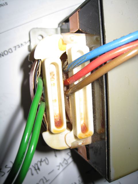

Je recherche pour un ami un transfo d'alimentation d'ampli-tuner Marantz SR1020. Le primaire du sien est coupé et je ne pense pas pouvoir le réparer avec les moyens du bord.
Si quelqu'un a une épave dont le transfo est bon, ce serait super. A défaut, je suis interessé par ses caractéristiques et le schéma de l'appareil, ca peut toujours aider.
Ci-joint une photo du transfo avec sa référence.
Merci d'avance, ![[:Hi:]](s12.gif)
André-Yves
| Sujet : Marantz SR1020 Transfo HS Nouveau | De Jean Marie Le 27-07-2010 à 11:43 sta |
Bonjour Andre-Yves, si tu as la chance que le primaire est coupé ,il ne faut pas hesiter à remplacer la securité thermique qui se trouve collée sur celui-ci.Deshabiller avec precaution
(comme avec une femme)le transfo,on repére assez facilement la "bosse"faite par la securite ,
degager l'acces à ses connexions sans chercher à l'enlever,parce que collée par le vernis on risque d'arracher les fils du primaire.On la shunte et le transfo repare. Mise en observation quelques heures en surveillant la temperature.
J'en ai déja sauvé plusieurs de cette façon dont recement un Harman-Kardon
Du calme,de la patience,une bonne paire de lunettes Bonne chance

| Sujet : Marantz SR1020 Transfo HS Nouveau | De André-Yves Le 27-07-2010 à 16:48 sta |
Merci les amis,
N'ayant pas le transfo sous la main, je n'avais pas deviné le coup de la protection thermique. Excellent, je vais appeler mon ami (qui est près de Grasse) pour lui dire de regarder de plus près.

| Sujet : Marantz SR1020 Transfo HS Nouveau | De bthiry Le 27-07-2010 à 17:01 sta |
très souvent cette protection est "thermique"
il suffit donc soit de la shunter comme dit plus haut,
soit mieux, de la remplacer c'est à dire simplement la shunter par un thermique identique.
Ces petites protections ne coûtent rien, et existent pour différentes température limites
85°C, 90 °C ,...
si le thermique a laché c'est que le transfo a chauffé, je conseille donc de vérifier l'état des condensateurs électrolytiques de filtrage de l'alim. un léger courant de fuite suffit pour faire chauffer anormalement le transfo !
bonne chance,
Benoît

| Sujet : Marantz SR1020 Transfo HS Nouveau | De Andre-Yves Le 27-07-2010 à 22:40 sta |
Je ne vois pas bien ou est le thermique dans ce transfo. Faut-il démonter le cerclage de Cu ?
A quoi correspondent les 2 fils verts ? Désolé mais je n'ai pas le transfo sous la main ...
A-Y
| Sujet : Marantz SR1020 Transfo HS Nouveau | De Michel 87 Le 27-07-2010 à 22:50 sta |
Si il y a un fusible thermique, il est probablement sur le bobinage du primaire, cablé en série avec celui-ci, ses fils ne sont pas obligatoirement accessibles.
| Sujet : Marantz SR1020 Transfo HS Nouveau | De slouptoouut Le 27-07-2010 à 23:23 sta |
le thermique doit en effet être sur le bobinage primaire, et former une "cloque", et il faut en effet oter le feuillard de cuivre pour voire et accéder a ce bobinage ...

| Sujet : Marantz SR1020 Transfo HS Nouveau | De blaisepascal Le 30-07-2010 à 02:34 sta |
J'ai eu exactement le même problème il y a quelques temps sur un ampli-tuner Onkyo (un de mes enfants a un peu poussé le volume lors d'une soirée...). Plus de transfo de rechange en SAV (l'ampli a 25 ans), et le fusible thermique était inaccessible (peut-être n'ai-je pas assez persévéré).
Le style de construction ressemble à la photo d'André-Yves.
Grâce au schéma trouvé sur Internet, j'ai pu identifier la tensions du secondaire qui alimentait l'étage de puissance. Comme il y avait de la place, j'ai ajouté un transfo torique 2x25V, qui alimente non seulement l'étage de puissance, mais aussi le secondaire correspondant du transfo d'origine. Du coup, tous les autres secondaires délivrent leur tension normale et toutes les fonctionnalités de l'appareil ont été rétablies.
Pascal
