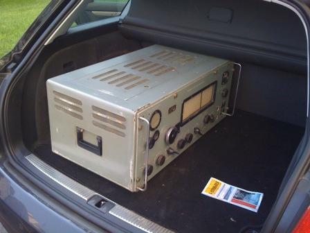

| Sujet : Sony ICF-SW7600 Nouveau | De François Lucbert Le 27-07-2010 à 11:36 sta |
Pour la SWL je viens d'acquérir celui-ci !!! 67kg quand même !!
Bon c'est certes ancien!! mais c'est mon rêve depuis des années
je pense que je vais me régaler
Pour l'instant je me contentais du système SBR via internet et très bien fait.
Pour l'antenne je suis d'accord avec Christian, même si cela n'est que de la réception une antenne bien adaptée est préférable, du coup je vais remonter la mienne une beam faites maison . . . il y 25 ans, à réviser un peu.
Et en occasion il y a des RX très valable . . . un Collins par exemple
François

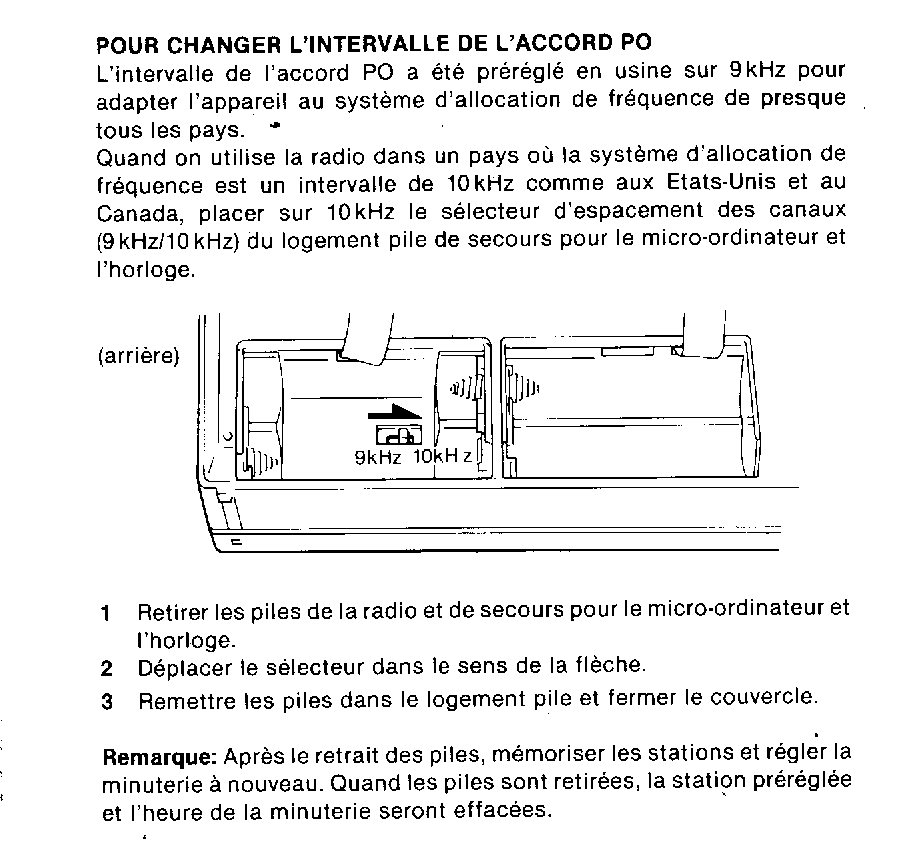

| Sujet : Sony ICF-SW7600 Nouveau | De christian24 Le 14-08-2010 à 12:52 sta |
le switch sur " DX " car sur " local " le signal est atténué
pour les RA en LSB pour le 3.5 Mhz et le 7 Mhz , au delà en USB
Le pas de 9 ou 10 Khz est uniquement en PO :
9 Khz pour nos régions et 10 Khz pour les USA donc 9 Khz
Changez les condos ? pourquoi vous allez vous embêter inutilement
Christian
| Sujet : Sony ICF-SW7600 Nouveau | De christian24 Le 14-08-2010 à 13:03 sta |
Suite
Ci joint extrait notice d'un ICF-7600DS pour exemple
Pour les bandes RA voir sur le site du REF Union les plans de bandes HF
Christian

| Sujet : Sony ICF-SW7600 Nouveau | De christian24 Le 14-08-2010 à 16:17 sta |
pour les pas voir Ici
3 Khz en GO
9 ou 10 Khz en PO
5 Khz en OC hors position fine tuning
100 Khz en FM
Donc pas trop de grosses performances en OC et encore moins en BLU
Christian
