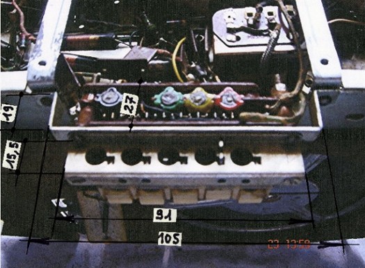

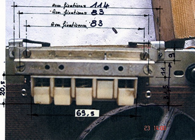

| Sujet : Problème réception radio Nouveau | De Roger Le 23-07-2010 à 16:05 sta |
en réponse à la demande de Philppe /F1FTP , je joints les photos du bloc ,
par ailleurs les références sont encore visibles sur l'isolant : BLOC ( ou blog, cette lettre n'est pas nette) 5440 , sur le support métal ,on peut lire :bréveté sgdg ,France et les lettres BTF ou BTI la suite étant effacée,
merci d'avance,
cordialement,
Roger.
NB:je dois faire 3 envois car je ne peux passer qu'une photo à la fois.
P.S.:je cherche aussi une EM81

| Sujet : Problème réception radio Nouveau | De Roger Le 23-07-2010 à 17:27 sta |
Précision supplémentaire ; la marque du bloc est : OPTALIX.
| Sujet : Problème réception radio Nouveau | De Jacques (webmestre) Le 23-07-2010 à 17:46 sta |
Les caractères accentués, spéciaux, etc sont automatiquement supprimés, et ce depuis plus de trois ans. En bloc Optalix, faut que je regarde, j'ai peut-être le schéma.
