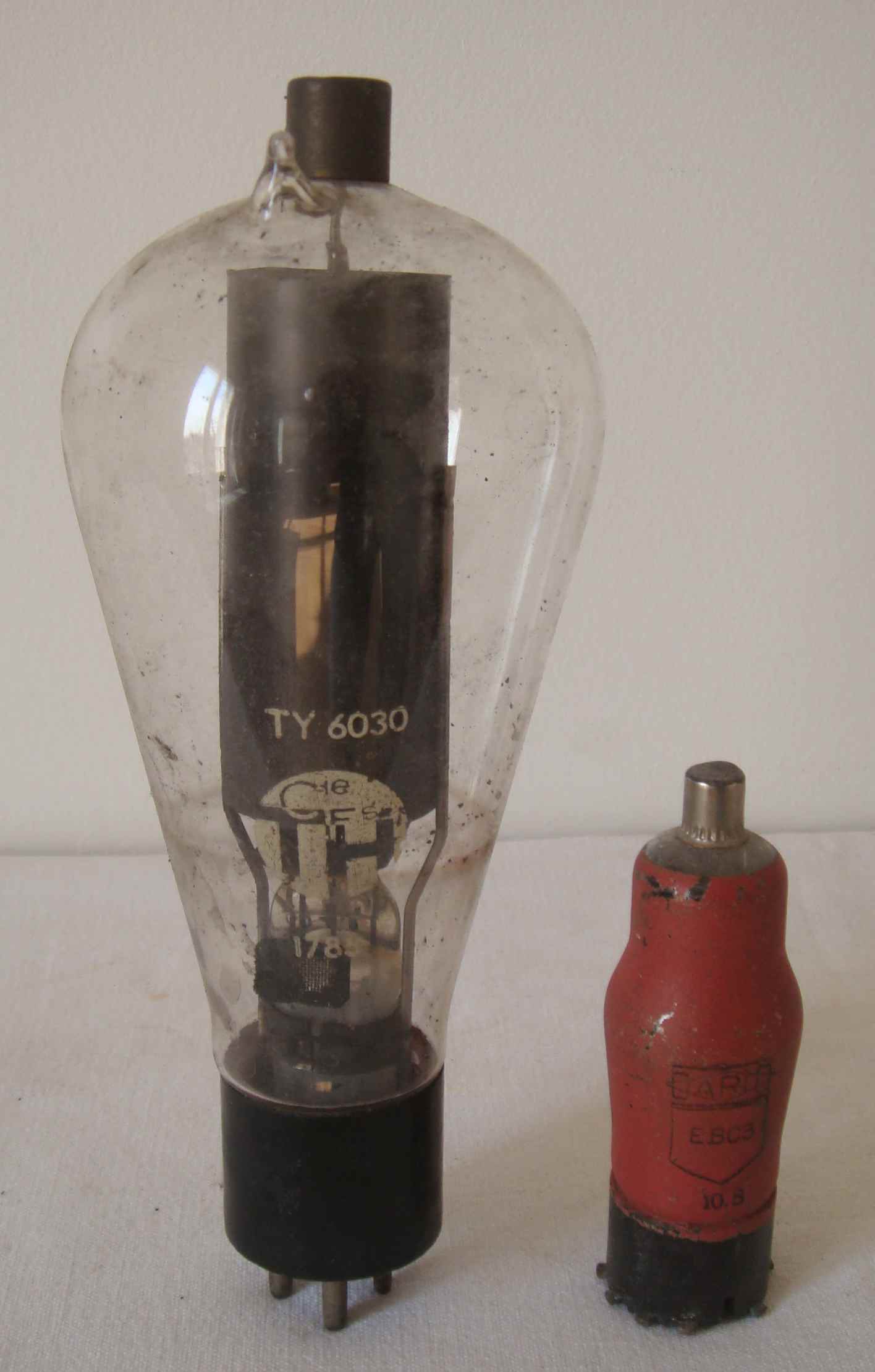

c'est celle la
Ref TY6030

Culot américain 4 broches ?
Certainement une diode non ?
Belle bête.
A coté, c'est une EBC3 transcontinental rouge !

Une diode HT, voire THT. Les traces dans l'ampoule me font penser à une valve au mercure.
| Sujet : lampe à identifier Nouveau | De michel 87 Le 01-03-2010 à 22:02 sta |
Ou à un thyratron ( on distingue Compagnie française Thomson Houston ).
| Sujet : lampe à identifier Nouveau | De slouptoouut Le 01-03-2010 à 22:42 sta |
c'est probablement un thyratron
je n'ai pas trouvé de 6030 mais un 6031 (peut être un modèle voisin du 6030 en plus récent ?)
si c'est bien ça, c'est un thyratron pour redressement "controlé" industriel (autrement dit l'équivalent d'un thyristor)
Ses caractéristiques principales sont :
remplissage gazeux : vapeur de mercure , culot : 4 broches , anode au sommet, Va : 1000V, Ia : 2,5A-15A crête , Vf : 5V, If : 4,8A , dimensions environ 190*75
(voire si ça colle avec votre tube !)

Pour les dimensions, c'est à peu près ça, ce doit donc être un thyratron.
