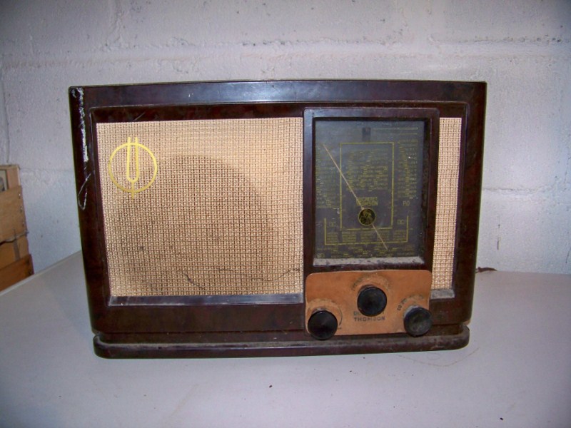

je viens de récupérer une vieille radio à lampe qui fonctionne.
C'est une DUCRETET Thomson D10.
Le but était à la base de brancher une guitare dessus et d'essayer de faire de la musique.
Sur ce modèle il n'y a pas d'entrée "auxiliaire" (pick-up, phono...), juste une entrée "Antenne" et "Masse".
Que se passe-t-il si je branche ma guitare dessus en faisant correspondre "antenne et point-chaud de ma guitare" et " masse avec la masse de ma guitare"?
Et puis :
- Ma radio est-elle du type "tous courants" ou autre type tout aussi dangereux?
- Est-ce que les trois "OC, PO et GO" se servent de l'antenne extérieure?
- en temps normal ou relie-t-on la masse?
Enfin voila.
Si quelqu'un avait une idée de modification simple?
Le but n'étant pas d'en faire une bête de concert mais un p'tit ampli tranquilou pour ma chambre d'étudiant.
merci d'avance
bonne soirée

une guitare branché sur l'entrée antenne ne donnera, effectivement, rien du tout...
le branchement de la guitare a l'entrée BF d'un poste radio (existante ou ajoutée) sans préamplification, donnera un son audible ...mais tres faible (a peine plus que le bruit émis par les cordes, sans ampli ) la sensibilitée des étages BF d'un tel poste est insuffisante (de plusieurs centaines de millivolts, et pour une guitare il faudrais qu'elle soit de quelques millivolts a une dizaine de millivolts )
il faudrais ajouter un étage préamplificateur BF (soit avec une lampe genre ECC83 , soit un ou 2 transistors de types courants à grand gain, genre BC547,548,549B ou C) dont la sortie attaque le point chaud du potar de volume, pour avoir une sensibilitée suffisante (et même plus que suffisante si on désire "faire cruncher" l'ampli, soit , et c'est bête a dire, faire de la distorsion exprès ! puisqu'en radio on cherche a éviter d'avoir de la disto et qu'en guitare ...on en recherche !)
La modif est faisable , et a déja été faite sur quelques postes , mais :
-elle n'est pas tres simple et nécessite d'ajouter un tube ou des transistors (ce qui suppose de savoir bien identifier les entrées et sorties des étages du poste à lampes, de se servir correctement d'un fer à souder, et d'ajouter le tube ou les transistors ainsi que les composants passifs connexes ..donc d' être déja assez compétent )
-elle va forcément dénaturer quelque peu le poste , ce qui est dommage, et ce qui va être considéré comme un sacrilèges par les collectionneurs puristes ! (ceci dit , le poste en question n'est pas un appareil rare ...)
Il vaut a mon sens mieux acheter d'occasion un ampli en brocante , de préférence un ampli pour guitare (qui sera fait pour ça et utilisable tel quel ) sinon a défaut, un ampli de sono de PA ayant au moins une entrée micro (un Bouyer par exemple, moyennant modif ) voire le récupérer aupres d'un amateur, ou dans ...les poubelles , et le réparer ou le modifier ...
(la modif d'un ampli de sono de PA avec entrée micro est en général tres simple , soit on branche la guitare a la place du micro en changeant simplement le type de prise et ça fonctionne , soit on remplace quelques composants ...si la sensibilitée et l'impédance s'avère inadapté pour la guitare , ceci dit la sensibilité d'une entrée micro est toujours assez grande voire un peu trop pour être attaqué par une guitare et il est toujours plus facile de réduire la sensibilitée que l'augementer)

Il me semble qu'il y a une prise Pick-Up sur le Ducretet D10 qui date de 1941 et qui n'est pas un tous-courants...
Vous pouvez ainsi facilement faire l'essai, bien qu'il soit prévisible, comme précisé pas les camarades, que le résultat ne sera guère puissant !
