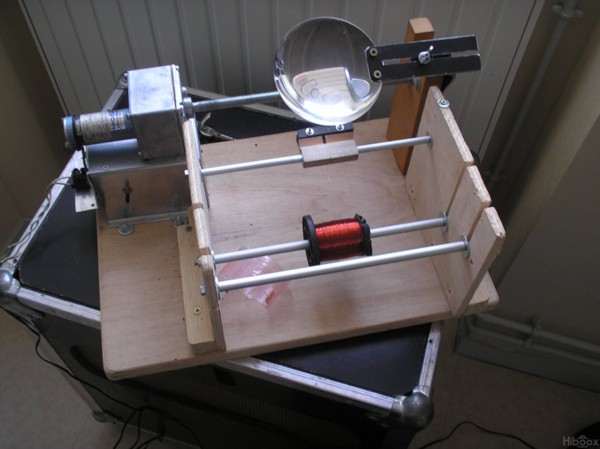

voici ma petite machine conçu pour refaire mon OT et d'autres bobinages
L'essais effectué ,j'ai utilisé du fil 1/10ieme de mm.

Voici les trois phoyos[url=http://www.hiboox.fr/go/images/musique/p1011300,20640f1ed7ce1a1b2ee94af071c505a2.jpg.html][img]http://free0.hiboox.com/vignettes/4809/20640f1ed7ce1a1b2ee94af071c505a2.jpg[/img][/url]
Barres reglables pour mettre deux bobines
[url=http://www.hiboox.fr/go/images/musique/p1011304,69fc7d44791599bd26a0cd79eba91ba0.jpg.html][img]http://free0.hiboox.com/vignettes/4809/69fc7d44791599bd26a0cd79eba91ba0.jpg[/img][/url]
Essais avec fil 10/10iem
[url=http://www.hiboox.fr/go/images/musique/p1011305,5f434387ffd16fef80de07a6ceb480fd.jpg.html][img]http://free0.hiboox.com/vignettes/4809/5f434387ffd16fef80de07a6ceb480fd.jpg[/img][/url]

pas mal,
c'est un moteur avec réducteur qui vient de ou?
comment réglez vous l'avance du fil?

Bonjours FiFi
l'avance du fil est naturelle,c'est à dire là,c'est du petit fil,donc tout les 6spires j'avance doucement à la main le chariot.
car là 1/10
pour le 22/10 il se mettera mieu en place tout seul,j'ai pensé à ne pas mettre le chariot trop loin du noyau,pour qu'avec la tension fil le chariot se deplace en fonction d'un chevetrement fil sur fil ,donc avec (la tension reglé du fil)il se place tout seul.
justa pauser pas de jour entre elles.
arrivé au bout,je met une feuille deplastique tres fine ,et de là je prepare ma premiere spire et fais repartir le chariot dans l'autre send,à la loupe je vois le fil monté sur un quart de diametre de l'autre spire et vient s'allonger en friction à coté d'elle,et ce phenomene naturel ,permet de mettre les couches nickel
| Sujet : ma petite machine à remonter le temp Nouveau | De jean-françois Le 27-11-2009 à 09:54 sta |
J'ajoute que mon moteur fais environ 1 tour en 2mn et oui
car je ne peut avoir la vitesse d'execution de placement spires et tension fil
avec une vitesse 5 tours pas mn ,pas possible,car impossible de bien placer ton fil et cassure de celuici assuré
J'ai fais l'essais symptome=![[:ouin:]](s10.gif)
Donc qualitée=Patience.
je me rappel que mes transfos pour mon Cathy 3 Mois d'attente
Donc là j'ai compris
Ma petite becane n'est pas faite non plu pour de la grosse serie.
Ok en bout d'arbre j'ai prevus un support pour bobiner des micros
Alors là,je vais prendre du plus fin fil effectivement et mettre 7.6 à 7.800 spires
Donc le moteur pourra tourner plus vite,mais attention toujours en rapport de la tension du cheveux,là me manque le compte tours je cherche à recuperer un compte tours mecanique 3 ou 4 chiffres serait le panard ,mais bon patience

Effectivement, à 2mn par tour, ça nous fait 15600mn pour 7800 tours, soit 260 heures... Un compteur s'impose ! ![[:Hi:]](s12.gif)

Eh ben...
Sur les fils de très faible section, les ruptures ont plusieurs origines:
- La friction trop élevée de l'ensemble débiteur (bobine, paliers, velours de tension...)
- Les à coups dus à une débitrice libre de ses mouvements, au moment ou le fil débiteur se relâche et reprend soudainement son débit.
- L'entrée en vibration d'une bobine débitrice trop libre sur son axe, notamment à vitesse élevée.
De bonnes machines d'amateur permettent de descendre largement en dessous de ces temps

oui tout à fais Jacques
Une bobine chargé sa masse sentrifuge fait casser le fil,donc petit frein sur le coté de celle ci
D'ou l'amportance de ne pas aller trop vite.
Au depart il y a 3 ans de celà je reflechissais ,donc dessins et tout l'tintoin
Alors je reflechis sur un deuxieme moteur pour le chariot guide fil
et La!!!!!!!!!!!!!
Pouwha de poisse
Car ne pas oublier le paramestre du diametre du noyau augmentant par couches et pris sur le temp d'avance moteur chariot WWWWWhhhouaaaa!
=prise de Bulbe
resultat spires plu jointives arrivé à la deuxieme couche,
ralentire le moteur certe ,mais avec qu'el U et un moment décroche ,comme pour un compteur digital ,si le moteur ne tourne pas à une certaine vitesse minimum ,le calculateur ne prend pas en compte.
3ans que je me prend la tete et là ,presque finit il y a 4 jours
me reste plu qu'a trouver le compteur.
