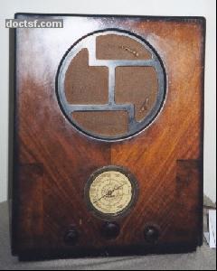

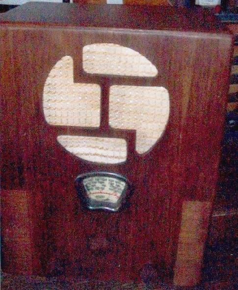

Un ami qui n'a pas l'Internet m'a demandé si quelqu'un pouvait identifier le récepteur dont deux photos sont jointes à ce post. Merci à tous ceux qui pourront contribuer à cette identification.

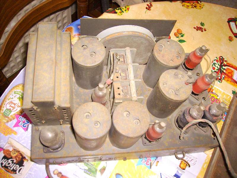

Petites informations supplémentaires : les lampes utilisées sont :
- G430 (?) valve
- CF1
- CK1
- E463
Merci.
Fredo
Sujet : Identification Nouveau | De Pierre Roque Le 24-11-2009 à 15:09 sta |
Il y a quelque chose qui ne colle pas??
CK1 et CF1 sont des tubes pour tous courants alimentation série et il y a un transfo sur ce chassis
Sujet : Identification Nouveau | De Phil Le 24-11-2009 à 16:15 sta |
Probablement Malony mais le cadran ne correspond pas. Peut-être un n° sur le châssis...

Sujet : Identification Nouveau | De Fifi Le 24-11-2009 à 16:21 sta |
la forme du transfo d'alim ainsi que les MF me font penser a manufrance
bien que le motif du HP est représentatif de Malony comme l'a précisé Phil

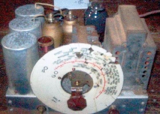

Sujet : Identification Nouveau | De Jacques (webmestre) Le 24-11-2009 à 17:16 sta |
Malony a bien ces types de transfo d'alim aussi. Il y a une inscription sur le cadran, en bas, illisible compte tenu des photos.

Sujet : Identification Nouveau | De Pierrot du 82 Le 24-11-2009 à 18:27 cms |
Malony fabriquait les postes Manufrance...

Sujet : Identification Nouveau | De slouptoouut Le 24-11-2009 à 19:02 sta |
oui, en effet : Malony fabriquais les postes Manufrance de ces année là (les chassis Manufrance sont le plus souvent identiques a ceux des Malony puisque c'est le même constructeur , en fait Manufrance n' a jamais fait de postes radio proprement dit ...tout au plus ont il du faire les logos M F des caisses et l'impression des cadrans !)
Les transformateurs d'alimentations étaient fabriqué par Ferrix
Le jeu de lampe n'est pas du tout normal !
-ou certains des tubes ont été mis là pour compléter les supports vides d'un poste incomplet
-ou le montage a été complètement bricolé , avec deux chauffages , un en 4V et l'autre en 13V // ou 26v série 200mA
