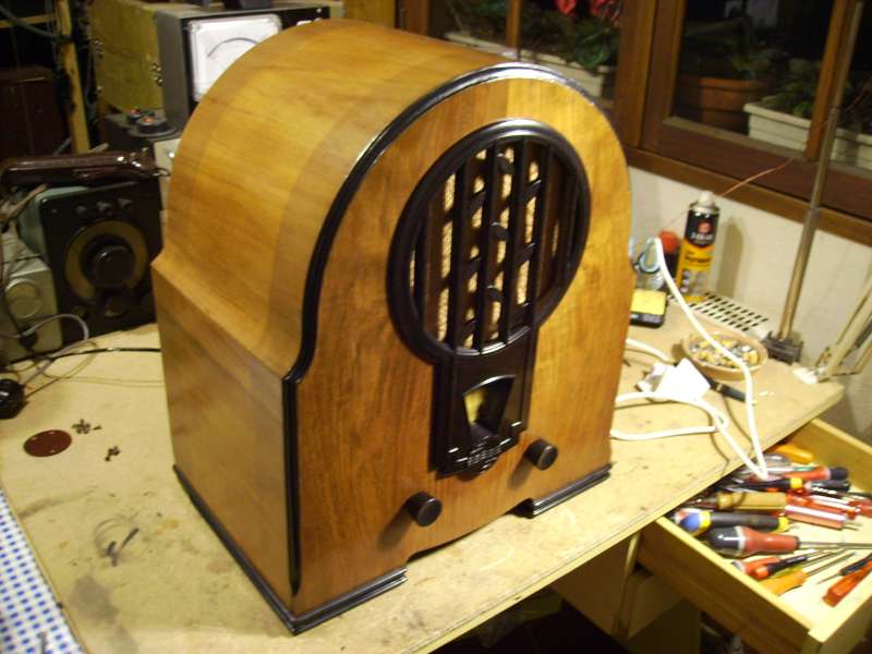

Sujet : Philips 634 Nouveau | De Masterorion Le 24-11-2009 à 00:33 sta |
"IL FONCTIONNE PARFAITEMENT avec ses composants d'origine: Lampes, condensateurs.."
Eh ben ! Si les condos sont d'origine je plains les tubes !

" POSTE DE MA COLLECTION, obtenu dans cet état de quasi-perfection après plusieurs échanges... " Quels échanges ![[:??:]](s11.gif)

Sujet : Philips 634 Nouveau | De Gilbert Le 24-11-2009 à 10:23 sta |
Fifi c'est le diminutif d'André????
Je ne suis pas spécialiste, mais d'origine, dans cet état là ! C'est pour le moins "surprenant !
Sujet : Philips 634 Nouveau | De Jacques (webmestre) Le 24-11-2009 à 12:29 sta |
Désolé de vous contredire, un 634 peut parfaitement fonctionner tout en étant en état d'origine. Il semble qu'il y ait des disparités en fonction du numéro de série, certains n'ont aucune fuite au niveau des condensateurs de découplage et quant aux chimiques, qui ne sont pas des chimiques mais condensateurs à huile, leur longévité est souvent déconcertante.
Sujet : Philips 634 Nouveau | De Gilbert Le 24-11-2009 à 12:48 sta |
Pas qualifié pour émettre un avis sur les composants, j'ai surtout été "sidéré" par l'aspect de ce poste, sans pour autant remettre en cause la sincérité de ce collectionneur !
Sujet : Philips 634 Nouveau | De Fifi Le 24-11-2009 à 14:30 sta |
pour info,
sur celui que j'ai récupéré il y a peux de temps n'avait que les 2 condensateurs "électrolytiques "(je ne sais pas si c'est le bon terme; enfin ceux avec de l'huile
qu'il a fallu remplacer!
le premier avait fuit et était vide et je n'ai pas eu la patience de reformer le second qui, je pense, aurait pu être sauvé
l'ensemble des autres condensateurs (y compris ceux qui sont dans leur boite a corned'beef)
ne sont pas hors de leur plage de tolérance!
seule la C443 est pompée a plus de 60%; ce qui n'empêche pas le poste de fonctionner en PO comme en GO avec une sensibilité très correct en ayant comme antenne une simple antenne ressort tendue au dessus de la fenêtre.
étonnant n'est ce pas, pour un poste de cet age!!
