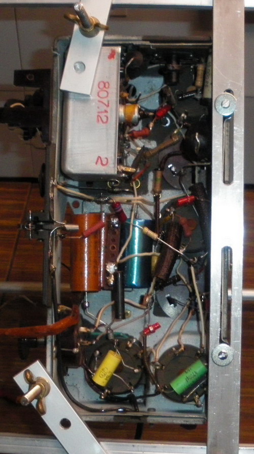

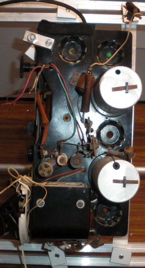

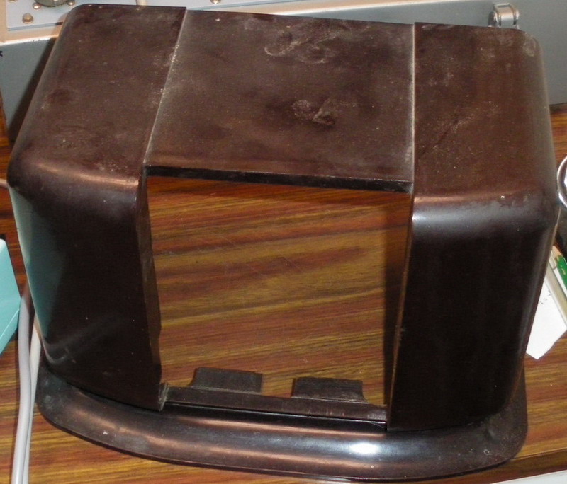

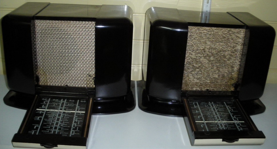

| Sujet : Restauration d'un A 48 U Philips Nouveau | De Pierre Roque Le 20-11-2009 à 08:41 sta |
Voici quelques images de la restauration d'un Recepteur Philips A 48 U de 1942 et après , il a rejoint son frère sur l'etagère .
Cordialement à tous , Pierre .

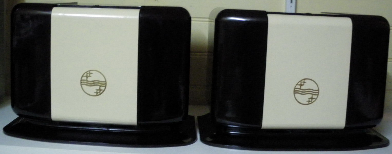

| Sujet : Restauration d'un A 48 U Philips Nouveau | De Jacques (webmestre) Le 20-11-2009 à 11:33 sta |
La peinture de façade tient vraiment mal les années sur ce minitel.
Pour ceux tentés par la restauration, attention pour le nettoyage, c'est une glace dont les inscriptions s'envolent au moindre regard.
| Sujet : Restauration d'un A 48 U Philips Nouveau | De Pierre Roque Le 20-11-2009 à 12:01 sta |
J'ai refait la peinture ivoire sur la façade de la porte plus le logo Philips , toujours manquant sur ce modele et les filet doré , ne jamais toucher à l'intérieur de la glace .les miennent sont comme neuve , à manipuler avec précaution .

Bonjour Pierre
Pourriez vous m'expliquer comment vous avez fait pour le logo
| Sujet : Restauration d'un A 48 U Philips Nouveau | De Pierrot du 82 Le 20-11-2009 à 13:57 cms |
| Sujet : Restauration d'un A 48 U Philips Nouveau | De Pierre Roque Le 20-11-2009 à 16:50 sta |
Bonjour , f1ftp
Mouler par un ami de St Malo tout simplement , ça sert aussi à ça les copains
C'est de la résine.
