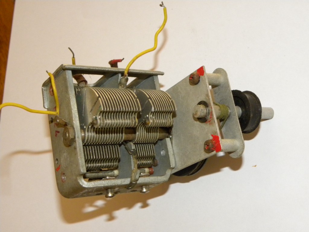

Sujet : Condensateur variable Nouveau | De Phil Le 17-11-2009 à 14:14 sta |
Effectivement Pierrot, j'avais bien pensé à celui du B2F72A mais la démultiplication est réalisée à l'extérieur par jeu de poulies. Il est malgré tout disponible.
J'ai bien d'autres CV à démultiplication sur l'axe mais ils sont trop gros, et oui n'oublions pas que nous œuvrons dans la TSF.
En revanche, j'ai celui-ci : dim largeur de l'axe 5,5 cm, hauteur 6 cm et largeur 3 cm. Cependant la démultiplication est là aussi extérieure et à ficelle, mais comme le mécanisme est directement fixé sur le CV, c'est plus simple.
Attention, les dimensions ne prennent pas en compte l'espace de sortie des lames ni le mécanisme de réduction.
Voilà Gilbert, si cela vous intéresse vous avez le choix...
Phil
Sujet : Condensateur variable Nouveau | De ON5MJ Le 17-11-2009 à 15:42 sta |
Superbe ce coupe-frites. Attention que la partie oscillateur fait sans doute 360 pF seulement.
Sujet : Condensateur variable Nouveau | De f1ftp Le 17-11-2009 à 19:30 sta |
C'est des frites allumettes

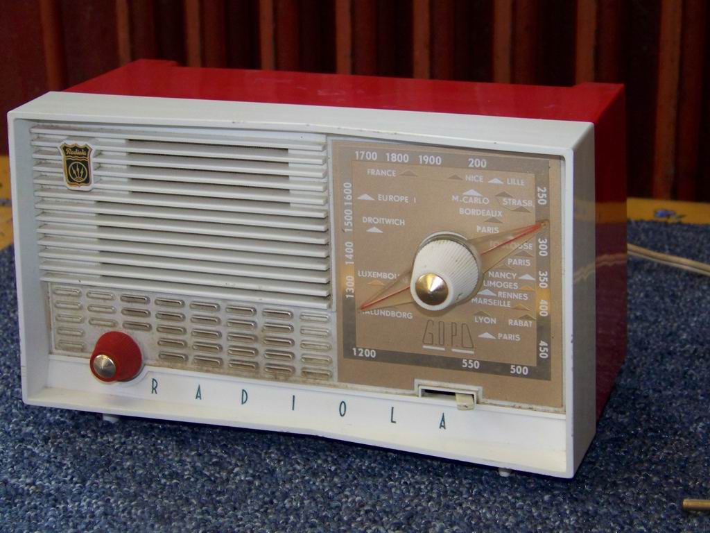

Sujet : Condensateur variable Nouveau | De Pierrot du 82 Le 17-11-2009 à 20:14 cms |
|  | C'est vrai pour la démultipli du B2F72A... le top ce serait le CV des Philetta (ou des Radiolos) ronds ou carrés...

Pierrot
J'ai bien un Radiolo, mais c'est un cadeau je tiens donc à le refaire chanter, et son état est loin de justifier la récup' de pièces.
Je ne tarderai pas à avoir besoin du schéma d'ailleurs!
Sujet : Condensateur variable Nouveau | De Pierrot du 82 Le 18-11-2009 à 22:55 cms |
Si tu me dis quel modèle de Radiolo, je t'envoie la doc !
Rimlock ou Noval ? 110V ou bitension ?
Profites-en qu'il est ouvert pour regarder si la taille de son CV conviendrait à ta boîte à cigares !
Sujet : Condensateur variable Nouveau | De Gilbert Le 18-11-2009 à 23:48 sta |
Faut que je l'ouvre pour savoir.C'est un 110 volts.
Je regarderai pour le CV
