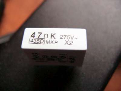

Sujet : Condensateurs Nouveau | De sepelliere44 Le 15-11-2009 à 15:32 sta |
Les condensateurs X2 275 volts alternatif sont très bien adaptés à cet emploi.
A récupérer dans lampes basse consommation, alim à découpage ...

Sujet : Condensateurs Nouveau | De Pierrot du 82 Le 15-11-2009 à 17:18 cms |
Ce n'est pas 630V, mais 1000V qu'il faut, on a une tension crête à crête de plus de 678V sur un secteur de 240V altenatifs.
La bonne réponse est celle de Christian du 44 : condos type X2 275V alrenatifs qui sont prévus pour un fonctionnement permanent en parallèle sur le secteur et qui se coupent en cas de problème...

Sujet : Condensateurs Nouveau | De georgesgiralt Le 15-11-2009 à 19:25 sta |
Bonsoir !
Non. Il DOIT être étiqueté X2 pour être inséré entre les deux fils secteur. C'est la LOI et c'est aussi une bonne pratique pour éviter de graves désagréments... La norme X2 assure que la chose ne fera jamais de court circuit en cas de panne. La tension de service marquée dessus indique seulement que le diélectrique ne se percera pas si on applique la tension marquée.. Nuance.
P.S. on en trouve dans toutes les alims à découpage (vielles alims de PC par exemple)
Sujet : Condensateurs Nouveau | De Thierry Magis Le 15-11-2009 à 19:29 sta |
Attention que si ces capas sont entre le secteur et le châssis, ils doivent être du type "Y" et non "X2" !
Entre "phases" et "terre", uniquement des Y2, qui sont conçus de telle manière à ne pas se mettre en court-circuit en cas de défaillance... !
Pour le reste, d'accord avec Georges. Les vieilles alims à découpage en sont farcies...

Je viens de désosser une vielle alim d'ordinateur où j'ai récupéré 2 capa X B81133 X2 MKT/SH 40/100/21 avec comme valeur marquée : (caractère mu)33K275V(symbole alternatif) et la mesure au capacimètre me donne 320 nano-farads alors que je pensais trouver 32 nano-farads...
A 32, je monte, à 320, je me pose des questions...

Sujet : Condensateurs Nouveau | De F6FKN Le 15-11-2009 à 21:53 sta |
µ33 = 0,33µF...

Ben oui, et la mesure me donne 320 nf ce qui est cohérent. Par µ33 K275V je me suis demandé si je devais lire 0,33µF ou bien 33 000 pf, à cause du K...
Est-il judicieux de mettre cette valeur en entrée du transfo ?![[:??:]](s11.gif)

Un rappel pour Michel 86 : Capa type X2 en parallèle sur le secteur, capa type Y2 entre secteur et terre...
Pour un poste, les valeurs utilisées par Philips sur les tous-courants : 47 nF à 0,1 µF
0,33 µF ça me semble un peut fort, ça doit servir plutôt à relever le cosinus phi...
