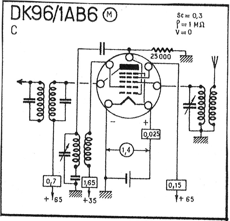

Sujet : df91 Nouveau | De Totolagalène Le 11-11-2009 à 15:50 sta |
DK96 çi-joint.![[:Hi:]](s12.gif)

Tubedata DK96 :
Sujet : df91 Nouveau | De Totolagalène Le 11-11-2009 à 20:02 sta |
Mon scanner va très bien. Simplement que ces images grandeur nature sont petites sur
les lexiques (qui sont déjà des photocopies) et que je ne sais pas si on peut les agrandir
avant de les réduire (VSO Image Resizer) pour les envoyer. On reviendrait peut-être à la
case départ.
J'ai une Canon MP160, si quelqu'un peut m'en dire plus.....
