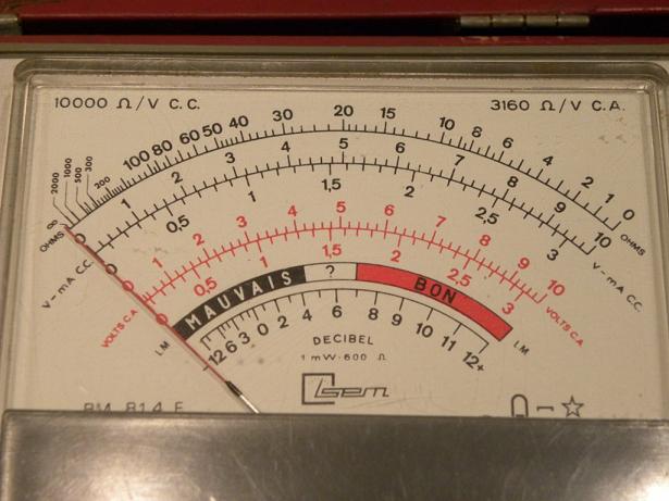

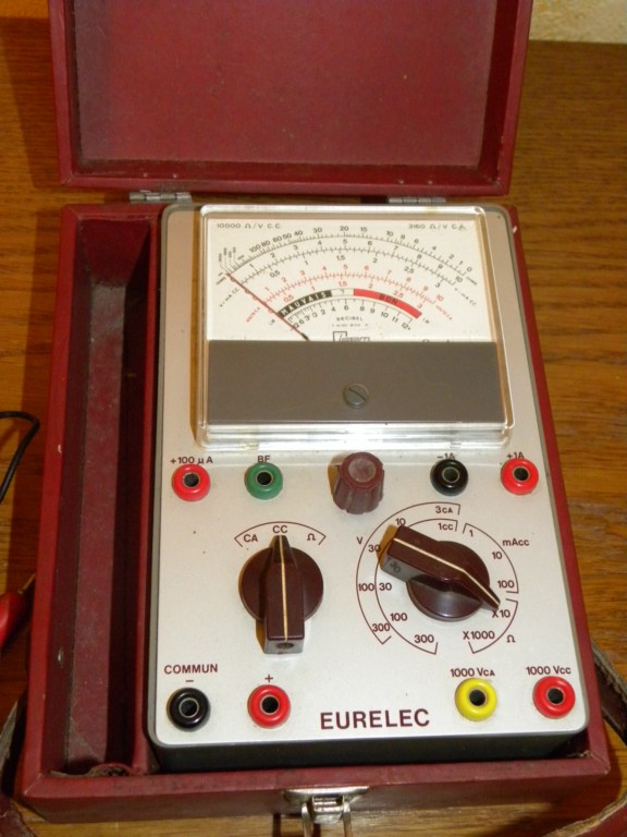

Trouvé cet appareil Eurelec. Je crois que ces appareils étaient construits par les élèves qui recevaient leurs cours par correspondance.
Je suis intrigué par la borne verte marquée BF et à quoi servent les plages Mauvais et bon ?
Merci !

Je pense que ce multimetre pouvait être relié au lampemetre de cette marque qui etait dépourvu de galva;
On pouvait donc lire l'etat de la lampe sur le multimetre, après avoir inséré la lampe et fait les bonnes combinaisons sur le lampemètre.
Sujet : Eurelec Nouveau | De tsf.philips Le 28-10-2009 à 21:05 sta |
En regardant mieux la photo du galva, vous pouvez voir à droite de l'echelle bon, mauvais, l'inscription LM
= à mon avis lampemetre.
Sujet : Eurelec Nouveau | De tsf.philips Le 28-10-2009 à 21:08 sta |
Il y a en ce moment ce lampemetre à vendre sur le bon coin et on retrouve la borne LM dessus.la
Sujet : Eurelec Nouveau | De slouptoouut Le 28-10-2009 à 21:45 sta |
la borne verte de ce controleur , marqué BF sert pour l'utilisation en "outputmètre" ou "voltmètre BF" (s'utilise sur les étages de sortie d'un amplificateur BF , et en lisant l'échelle, en principe verte je crois, graduée en décibels )
la borne LM et l'échelle avec zones rouges et noires "bonne" "mauvaise" s'utilise conjointement, comme déja dit, avec le lampemètre de la même marque , lampemètre dépourvu de galva et utilisant ce controleur comme galva d'indication...
(nota : ce lampemètre Eurelec sans galva est vraiment basique , ne teste que le tube en diode , et donne des indications assez hectométriques, enfin il ne comporte quasiment aucun dispositif de protection ...Bref, ne pas trop compter dessus, il risque de vous faire prendre des vessies pour des lanternes, voire d'endommager le tube testé en cas de fausse manoeuvre !)

Salut à tous,
Tout cela est bien clair pour l'utilisation en lampemètre. Je suis all2 voir sur boncoin et effectivement il y en a deux à vendre mais quand même pour 80 et 100 . A ce prix là je devrait pouvoir me payer un Métrix 310.
Toto, on pourrait aussi envisager l'inverse, que vous me vendiez votre lampemètre... Sérieusement, je sais pas encore ce que je vais en faire. Les premiers essais ne sont pas concluants: en ohmmètre, il n'y qu'un seul calibre qui fonctionne et en voltmètre que nenni !
Il a donc besoin d'une bonne révision. Tenez moi au courant si vous ne faites pas affaire avec Sloup, on verra après.

Oui pour LM, j'avais compris. Les gens se jettent là-dessus croyant que c'est un vrai lampemètre et ils ne savent pas que sans le contrôleur qui va avec c'est encore plus faux . En ce qui me concerne j'ai expliqué mon cas. Non seulement ce truc contrôle les tubes connectés en diode, mais en plus on n'envoie que 90volts de HT redressée mono-alternance et brut de fonderie. ![[:Hi:]](s12.gif)
