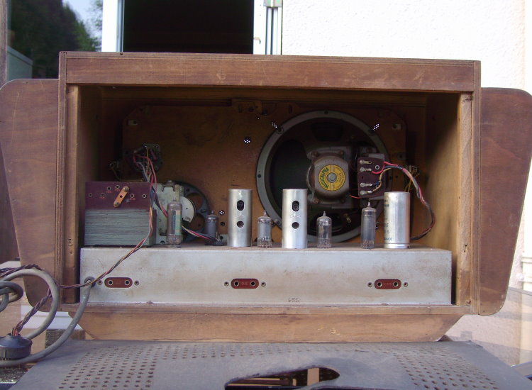

Acheté il y a 2 ou 3 week-end de cela, un poste de marque Zéphyradio, modèle inconnu (je ne l'ai pas trouvé dans le GL).
Hélas le marquage des lampes est en partie effacé.
Voila (dans le désordre) ce que j'ai pu déchiffrer:
6X4 , 6E?5 , 6BA8 , ? , 6AQ5 .
Si quelqu'un a des idées pour les références manquantes.... merci par avance.
Par ailleurs sur le châssis même , à l'arrière, il est gravé : 935 cela pourrait il être la référence de ce poste. Je sais que c'est le cas pour certaines marques alors si il y a ici des "spécialistes " de Zéphyradio merci à eux.

En partant côté antenne, certainement:
6BE6, 6BA6, 6AV6, 6AQ5 et valve 6X4![[:Hi:]](s12.gif)

Après vérification à la loupe (faut ce qu'il faut quand mème) et recherche dans les références possibles (merci à Radio Tubes et à la notice du lampemètre Métrix classement par culots) la série semble bien être celle donnée par Totolagalène.
Merci donc à lui et à Pierrot du 82 (battu sur le fil).
Il reste l'oeil magique dessus on distingue 6 suivit de ce qui pourait être la partie supérieure d'un A puis deux espaces (caractères totalement effacés) puis une forme "ronde" qui pourait être un G (ou un O ou un 0).
Je pense à un 6AF6G . C'est tout ce que j'ai pu trouver comme référence qui corresponde avec ce que l'on distingue sur la lampe.

Sujet : Série de lampes à compléter. Nouveau | De Totolagalène Le 13-10-2009 à 21:41 sta |
Je pencherais plûtot pour 6AF7. La 6AF6 est pour les "Tous courants".
Le dernier caractère que vous prenez pour un O est sûrement un G (= Glass qui veut dire
en verre) sans importance.![[:Hi:]](s12.gif)

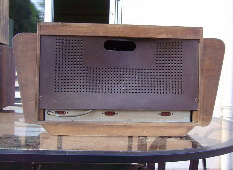

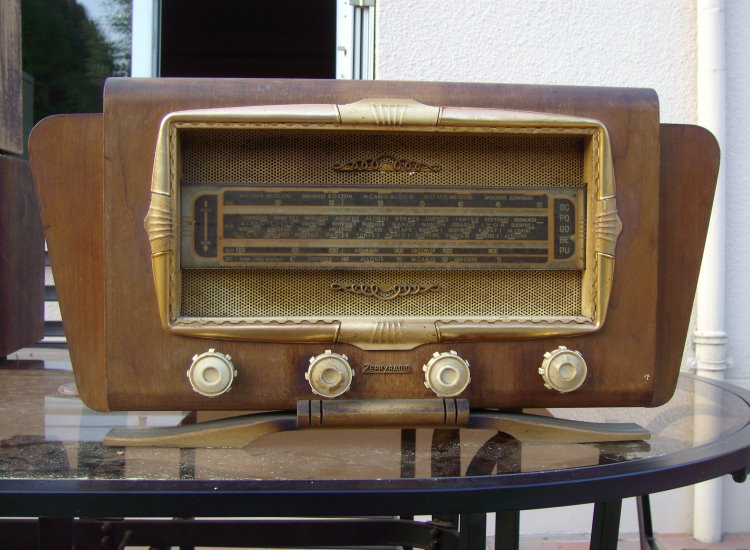

A propos le poste en question

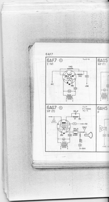

Sujet : Série de lampes à compléter. Nouveau | De Totolagalène Le 13-10-2009 à 23:10 sta |
Alors çi-joint.![[:Hi:]](s12.gif)
Sujet : Série de lampes à compléter. Nouveau | De Totolagalène Le 14-10-2009 à 00:40 sta |
Le câblage devrait ressembler à celà.![[:Hi:]](s12.gif)
