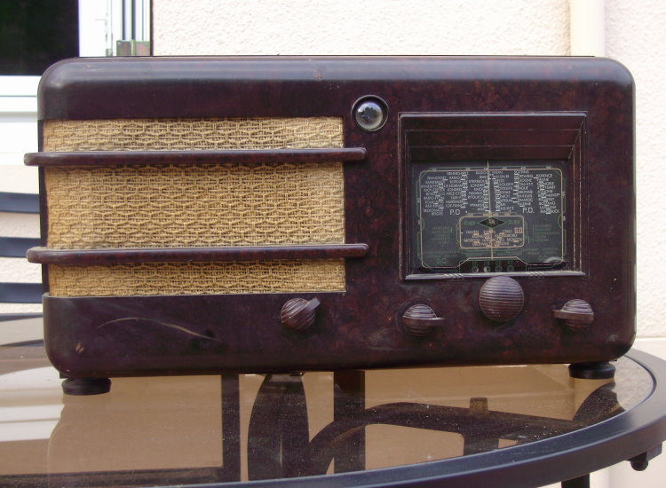

Acheté ce week-end: ce Suga R49.
Ce modèle est une variante (au niveau du cadran) du modèle dans le GL.

Une photo du poste
Sujet : Valve inconnue sur Suga R49 Nouveau | De Kalbounet Junior Le 12-10-2009 à 18:14 sta |
Avec le reflet sur la photo, on dirait que le poste est en lévitation !

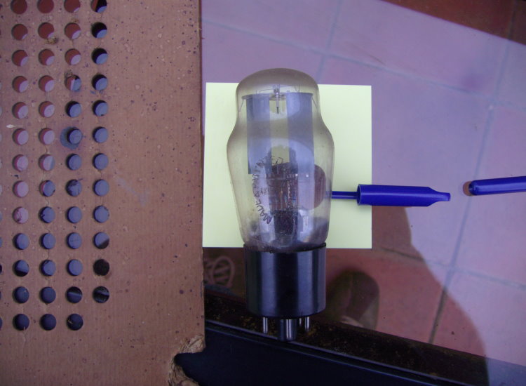

Sujet : Valve inconnue sur Suga R49 Nouveau | De pierre.ch Le 12-10-2009 à 18:19 sta |
La redresseuse en question:

Sujet : Valve inconnue sur Suga R49 Nouveau | De pierre.ch Le 12-10-2009 à 18:24 sta |
Non non je n'ai pas de pouvoirs surnaturels... (hélas ....)
Le poste est tout simplement posé sur une table de jardin avec plateau en verre d'où cet effet sur la photo.
Sujet : Valve inconnue sur Suga R49 Nouveau | De Totolagalène Le 12-10-2009 à 18:28 sta |
Il est comment le brochage? On dirait une 80![[:Hi:]](s12.gif)
Sujet : Valve inconnue sur Suga R49 Nouveau | De pierre.ch Le 12-10-2009 à 18:46 sta |
le culot c'est de l'octal comme les autres lampes
Sujet : Valve inconnue sur Suga R49 Nouveau | De Totolagalène Le 12-10-2009 à 18:49 sta |
Alors si c'est de l'octal, pourquoi se gratter la tête (un toto?), une 5Y3 ou mieux 5Y3GB
ira très bien.![[:Hi:]](s12.gif)
Sujet : Valve inconnue sur Suga R49 Nouveau | De Totolagalène Le 12-10-2009 à 18:51 sta |
Mais d'ailleurs, vous l'aviez dit "5Y3"![[:??:]](s11.gif)
Sujet : Valve inconnue sur Suga R49 Nouveau | De pierre.ch Le 12-10-2009 à 19:02 sta |
Oui je sais, c'est de la curiosité pure, je trouve toujours interessant de connaitre les variantes qui existent pour un mème poste, comme l'emploi d'une 6A8 à la place d'une 6E8, cette valve à la référence inconnue (de moi) attise ma curosité.
Ce poste étant légérement différent (cadran) du modèle donné dans le GL, je me demandais si il y avait aussi des variantes dans l'équipement en lampes
Sujet : Valve inconnue sur Suga R49 Nouveau | De Totolagalène Le 12-10-2009 à 19:10 sta |
Le marquage U50 n'est pas une référence de tube. ( repère propre au fabricant...)
6E8 plus "moderne" a succédé a 6A8, elles sont interchangeables.![[:Hi:]](s12.gif)
Sujet : Valve inconnue sur Suga R49 Nouveau | De slouptoouut Le 12-10-2009 à 19:47 sta |
Si si, la référence U50 n'est pas un code fabriquant , mais est bien une immatriculation "normale" de tube...mais de tube anglais ! (qui, comme d'hab , n'ont rien voulu faire comme les autres ! )
le tube anglais U50 est une valve biplaque,chauffage 5V 2A, HT 2*350v 125 mA , culot octal ...ce tube est rigoureusement équivalent à la classique 5Y3G
Ils ont du monter cette U50 à la place d'une 5Y3 parce il avaient des U50 sous la main ... Une 5Y3G, ou 5Y3GB conviendra en effet tres bien pour la remplacer puisque ces tubes sont équivalents

A la nuance près que la U50 Marconi est à chauffage direct et donc bien l'équivalence directe de 5Y3G comme l'indiquait sloup, contrairement à la 5Y3GB.

En effet la U50 comporte , côté opposé de sa référence, une étiquette avec le nom d'un constructeur anglais; nom que je n'ai plus en tète pour l'instant.
