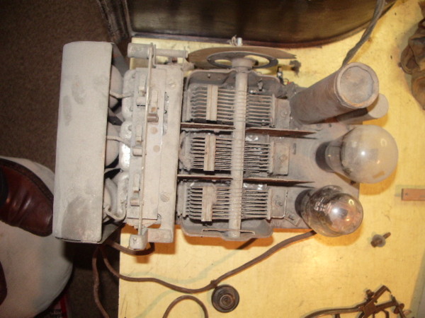

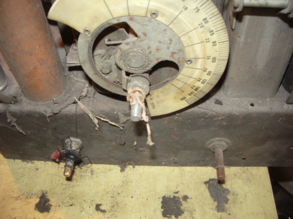

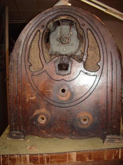

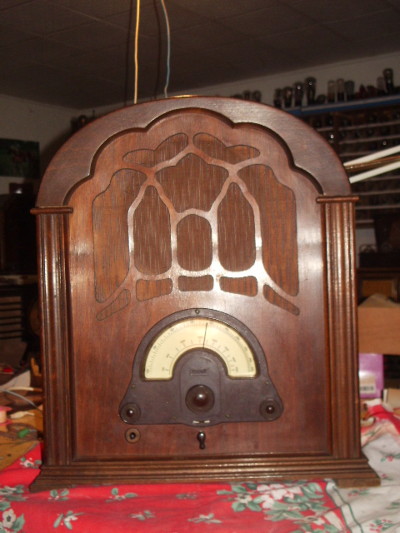

En vadrouille en Auvergne j'ai trouvé ce joli Philco A 55 .Je sais, du travail en perspective mais comme il est complet il ne sera pas difficile a faire chanter, si l'énorme transfo n'est pas mort
tension 110 v bien sûr
Bonne soirée a tous JPL

Voilà un poste comme je les aime. Du travail, mais quel plaisir quand il se remet à chanter.
Jean-Claude

Ah non, l'Auvergne c'est ma chasse gardée, que va t-il me rester à mon prochain séjour ?
Un peu de travail effectivement, mais il doit être intéressant... ![[:Hi:]](s12.gif)

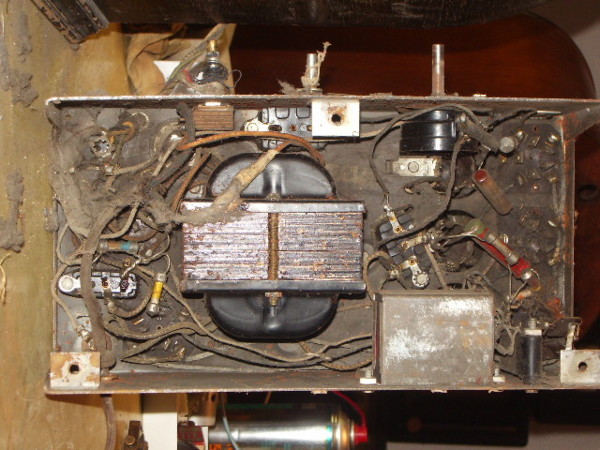

Sont où les composants ?

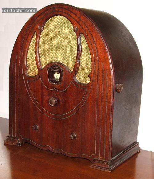

Apparemment chez Philco ,dans les années 30 il y avait du choix !
http://www.philcoradio.com/gallery/index.htm

Pour Phil,les composants sont sous la poussière que j' ai laissé pour la photo ,mais un bon coup de soufflète et le châssis est comme neuf
J'ai trouvé le schémas mais il me semble que ce modèle"A 55" n'est pas très courant, en tout cas ,pas répertorié sur notre bible .

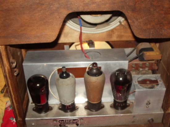

Quelques photos après astiquage( j'ai oublié d'en faire avant )
Appareil reconstitué avec deux ,le papy est pas mécontent du résultat JPL

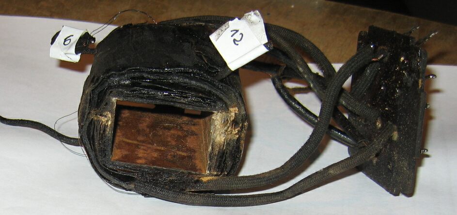

Pis j'ai l'impression que celui-là ne risque pas d'avoir de problèmes d'excitation // coupée
Sujet : Philco Nouveau | De Filoch.... Le 09-10-2009 à 20:05 sta |
Effectivement La panne était : pas d'excitation bobine HS donc pas de magnétisme!car //... donc récupération du TS bon car (14 ko) et un hp a aiment permanent de 3/4 ohms, il y avait aussi la soudure de la cathode de la det.(24) dessouder,! après tout cela une cappa , de filtrage neuve de 16µf 500 v et hop!! une HT de 350 volts! il a décoller en chanson!

Sujet : Philco Nouveau | De fabignoli Le 12-10-2009 à 15:36 sta |
Bonjour Crocquignol,
Si le transfo est mort, ca se refait.
J'en ai rebobiné un pour un philco Model 20 dont la caisse ressemble pas mal.
C'est faisable.
Et le transfo du model 20, c'est pas un mince affaire. Y'a 3 tensions filaments différentes dessus
5V pour le push de 71A
5V pour la 80
2,5V (7 Ampères !!!) pour les 3 lampes 24 et la 27. Une 24 ca bouffe 1,75A de filament tout ca pour avoir une inertie suffisante afin déviter la ronflette parce que c'est des chauffage direct.
Mais bon, ca se refait, le mien était complètement brulé. J'ai tout rebobiné à la mimine et tant que j'y étais, j'ai refait le primaire en 220V.
Faudra que tu refasses les condos dans les blocs en bakelite ils sont tous mort c'est certain.
Sur le site, au chapitre restauration du Philco 20, je crois que j'ai mis les pages avec la liste de tous les condos Philco (n'importe comment tu peux trouver ca sur le web aussi, y'a pas de miracle).

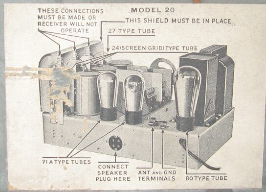

Sujet : Philco Nouveau | De fabignoli Le 12-10-2009 à 15:39 sta |
Ca ressemble vachement au philco 20,
Avec les 3 loubardes types 24 sur le coté et un cache dessus.
Je te donne une idée de la gueule du transfo d'origine sur la photo :)
