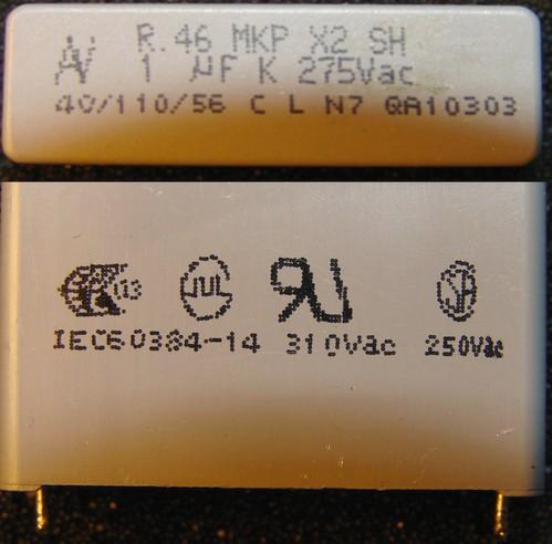

    Quelqu'un pourrait-il m'indiquer par quel condensateur je pourrais remplacer celui-ci
    MKP X2 1micro 275VAC dit spécial régime impultionnel.
    C'est une solution provisoire en attendant d'en recevoir un neuf...

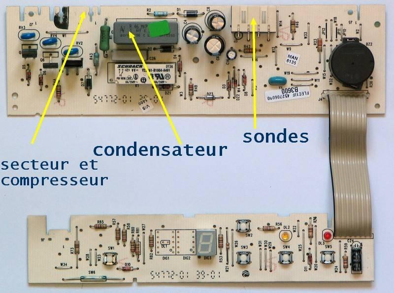

    Voici la carte, la panne se traduit par le relais de commande qui colle et décolle en permanence comme pour un clignotant.

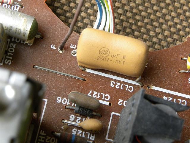

    J'ai tenté avec ce condo prélevé sur une carte de vieille TV. Après un essai sans condo, la carte ne déclenchait plus la mise en route du moteur.
    J'avoue que j'y suis allé un peu au pif mais le frigo tourne maintenant depuis l'aube et la bière est fraiche, donc tout va bien. Çà devrait tenir jusqu'à l'arrivée du neuf... [:Hi:]
Sujet : Condensateur de substitution ? Nouveau De slouptoouut  Le 08-10-2009 à 20:14 sta
    Attention, c'est un condensateur pour 250V = (volts CONTINU) il peut avec un peu de chance fonctionner quand même, mais ne survivra pas longtemps sur de l ' ALTERNATIF ! (il n'est pas prévu pour ça, et n'a pas l'isolement suffisant)
    Il faut un condo pour 250VAC (alternatif) ou a défaut un condo tenant au moins 2 à 3 fois la tension en continu (donc au moins un 500 ou 630V )
Sujet : Condensateur de substitution ? Nouveau De Phil  Le 08-10-2009 à 20:18 sta
    Oui je sais, Pierrot me l'avait expliqué, mais je lui demande de tenir seulement quelques jours après la poste aura fait son travail. ;-)
