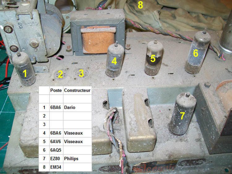

Bonjour à tous.

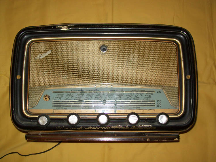

Je possède un recepteur Océanic Corail Luxe de 1954

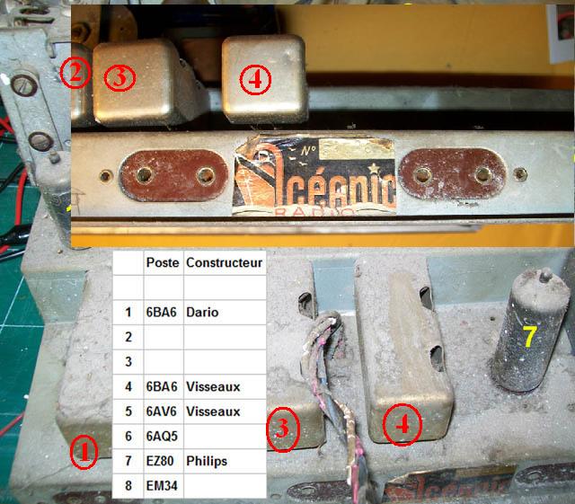

Il manque 2 lampes. Sur la photo se trouvent les références des lampes issues du poste.
Sur le Web j'ai trouvé : Océanic Corail 8 lampes
6AU6 (x2) 6AJ8 6N8 6AL5 6AQ5 6V4 EM34
Les deux 6AU6 sont donc remplacées par les deux 6BA6
la 6AQ5 est présente
la 6V4 est remplacée par la EZ80
l' EM34 reste l'EM34.
Quelle est donc la référence des deux lampes manquantes (ou leur équivalence)
Merci d'avance
Sujet : Océanic Corail Nouveau | De Adams Le 02-10-2009 à 16:50 sta |
La 6AJ8 /ECH 81 est une "noval " (9 broches) sur la photo je ne vois pas si un des supports libres est un 9 broches .(S'il n'y a que des 7 broches il faudra une 6BE6 )
6V4 =EZ80
Les 6BA6 sont à pente variable, dans les récepteurs BCL ne voyait pas de 6AU6.
Sujet : Océanic Corail Nouveau | De Jacques (webmestre) Le 02-10-2009 à 17:00 sta |
Les deux supports libres semblent bien être des 7 broches d'après la photo.
Sujet : Océanic Corail Nouveau | De Adams Le 02-10-2009 à 17:09 sta |
La liste des lampes me semble curieuse et ne correspond pas à ce chassis, ( la 6N8 /EBF 80 est aussi une noval.)
Sujet : Océanic Corail Nouveau | De Jacques (webmestre) Le 02-10-2009 à 17:14 sta |
Exact, mais on n'est pas à ça près chez Océanic, à croire que le modèle changeait à chaque numéro de série...
La base serait plutôt sur une 6BE6 en changeuse, une 6BA6 en MF, rien à dire sur la EB91 (on se demande à quoi elle sert ?), bref une série complète en miniature.

Sujet : Océanic Corail Nouveau | De Adams Le 02-10-2009 à 17:31 sta |
Sur un des supports 2 ou 3 il va une surement 6BE6,mais l'autre ?
Il faudrait une photo nette du cablage de ces 2 supports.
Ils n'ont quand meme pas mis une oscillatrice séparée dans le seul but d'arriver à 8 lampes !
Sujet : Océanic Corail Nouveau | De icare59 Le 02-10-2009 à 18:46 sta |
Merci pour vos réponses.
J'ai cru comprendre que chez Océanic, ils faisaient un peu ce qu'ils voulaient en fonction des stocks, sans mise à jour des plans et schémas.
Les 2 supports manquants sont des 7 broches (tous sauf la EZ80 et l'oeil magique).
Je mets une photo du câblage mais c'est vraiment touffu. Si vous désirez un agrandissement ou un croquis du câblage, celà ne pose aucun problème.
La liste provient de doctsf.fr
Encore merci, on tient le bon bout pour identifier ces deux lampes.
Bernard

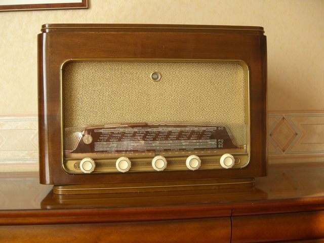

Sujet : Océanic Corail Nouveau | De icare59 Le 02-10-2009 à 18:50 sta |
J'avais oublié de poster la photo du recepteur
Voilà.........
Sujet : Océanic Corail Nouveau | De Pierre LEBEL Le 02-10-2009 à 19:34 sta |
C'est curieux, votre Océanic a exactement le même cadran et la même grille de HP qu'un poste que j'ai assemblé en 1955, partant de pièces détachées acquises à "Tout pour la radio " à Lyon. et que j'ai encore.
La série terminée océanic aurait écoulé le stock pièces restant ?
Mais mon poste n'a que 6 lampes.

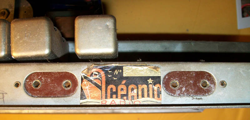

Sujet : Océanic Corail Nouveau | De icare59 Le 02-10-2009 à 20:17 sta |
Bonsoir à tous
Je ne peux vous dire comment Océanic menait sa "boutique" mais apparament c'était assez confu.
Le numéro du récepteur est "32726"
Avec une photo de l'étiquette.
A bientôt
Bernard
Sujet : Océanic Corail Nouveau | De icare59 Le 02-10-2009 à 20:22 sta |
C'est vrai que votre poste ressemble étrangement à l'Océanic Corail Luxe.
La disposition (5 boutons et l'oeil magique au milieu) mais surtout le graphisme du cadran qui est identique.
Un mystère Océanic...........

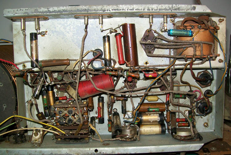

Sujet : Océanic Corail Téoz Nouveau | De Adams Le 03-10-2009 à 09:20 sta |
<<Si vous désirez un agrandissement ou un croquis du câblage, celà ne pose aucun problème.>>
La photo est bonne,mais pas suffisante.
Faites un croquis du cablage des supports 2 et 3,le condensateur rouge peut etre enlevé il sera surement à changer .
Sujet : Océanic Corail Téoz Nouveau | De icare59 Le 03-10-2009 à 09:43 sta |
Je suis en train de relever le câblage. Dés que j'ai terminé je le mets en ligne et on y verra un peu plus clair.
Rien ne presse.

Sujet : Océanic Corail Téoz Nouveau | De JC Négret Le 03-10-2009 à 10:40 sta |
On voit 3 transfo MF, soit 2 lampes en MF...
Sujet : Océanic Corail Téoz Nouveau | De JC Négret Le 03-10-2009 à 11:16 sta |
J'en vois 4 maintenant...

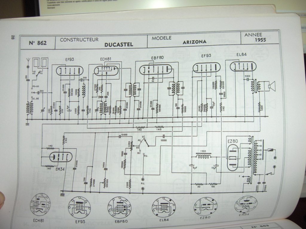

Sujet : Océanic Corail Téoz Nouveau | De Pierrot du 82 Le 03-10-2009 à 17:23 cms |
Il y a des schémas Ducastel de 1952 avec ce genre de lampes :
6BA6 ECH81 EBF80 6BA6 EL84 EZ80 + oeil magique...
Serait-ce la même fabrication ?

Sujet : Océanic Corail Téoz Nouveau | De Pierrot du 82 Le 03-10-2009 à 19:55 cms |
|  | Je m'étais trompé, il s'agit du Ducastel Arizona de 1955, disponible sur la schémathèque Sorokine...
