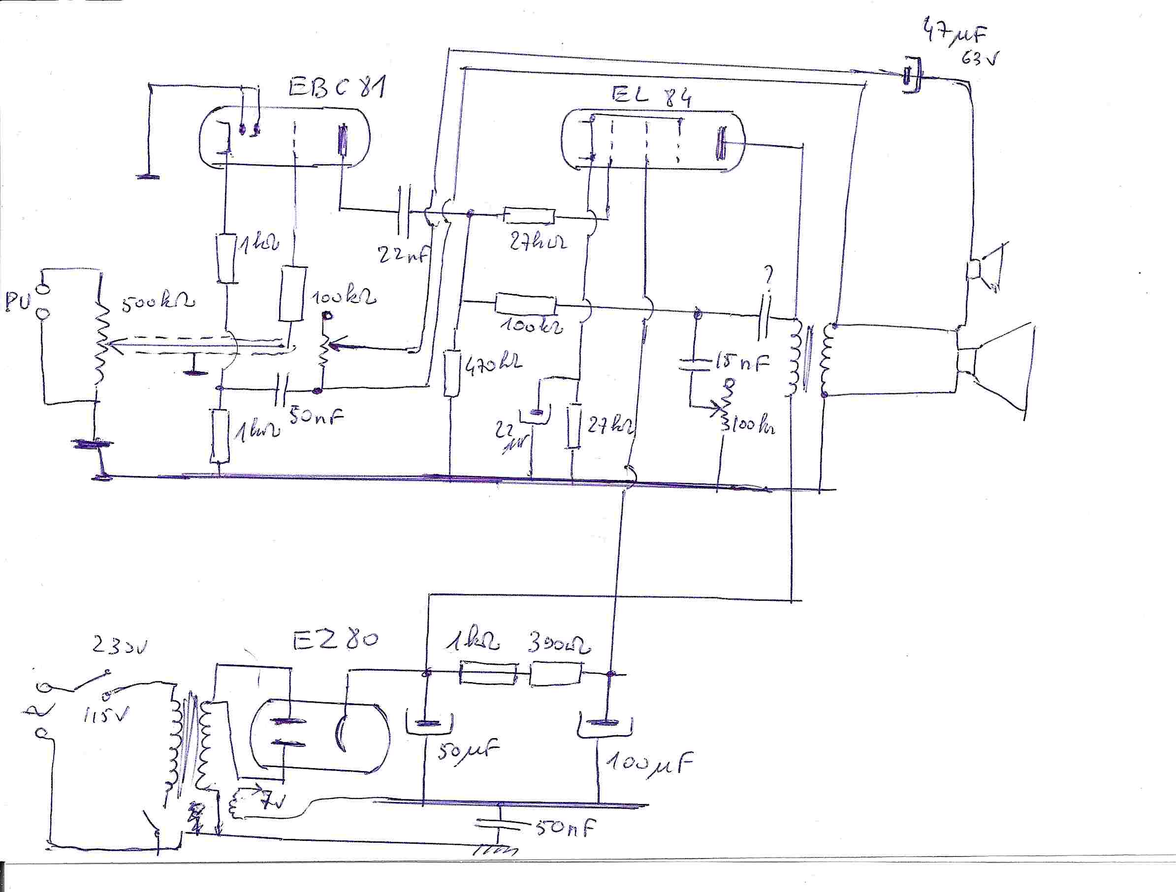

voilà, j'ai réussi à dessiner le schéma; je ne comprends pas grand choses avec ces potentiomètres de tonalité dont un borne est en l'air et la contre réaction est vraiment curieuse aussi!!![[:??:]](s11.gif)

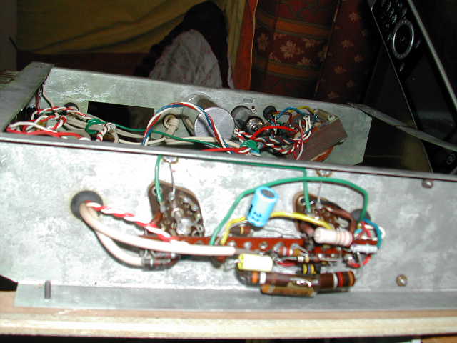

Sujet : Redresseur EZ80 bizarrement cablé Nouveau | De collectionneurGID Le 03-10-2009 à 11:43 sta |

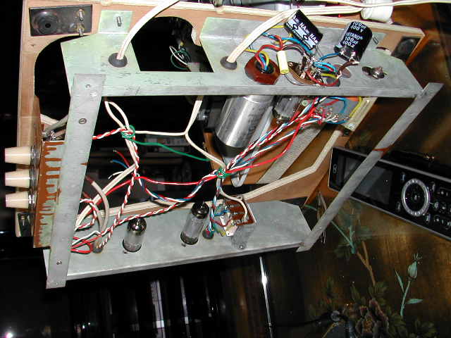

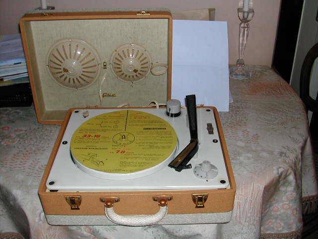

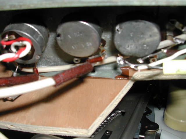

Pour illustrer la conception de cette ampli, quelques photos...
Sujet : Redresseur EZ80 bizarrement cablé Nouveau | De collectionneurGID Le 03-10-2009 à 11:48 sta |
Sujet : Redresseur EZ80 bizarrement cablé Nouveau | De collectionneurGID Le 03-10-2009 à 11:50 sta |
une dernière photo du chassis
Sujet : Redresseur EZ80 bizarrement cablé Nouveau | De Totolagalène Le 03-10-2009 à 11:50 sta |
Le moins des condos de filtrage50 et 100 µF devrait être à la masse et non sur la ligne
7V.![[:Hi:]](s12.gif)
Sujet : Redresseur EZ80 bizarrement cablé Nouveau | De collectionneurGID Le 03-10-2009 à 11:58 sta |
oui, mon schéma est imprécis à ce niveau, les condensateurs de filtrages sont bien à la masse qui est reliée au chassis via un condo de 50 uF.
Sujet : Redresseur EZ80 bizarrement cablé Nouveau | De Michel 87 Le 03-10-2009 à 12:08 sta |
Bizarre, le cablage plaque de l'EBC 81![[:??:]](s11.gif)
Sujet : Redresseur EZ80 bizarrement cablé Nouveau | De collectionneurGID Le 03-10-2009 à 12:18 sta |
vous avez raison concernant la EBC81, j'ai oublié de dessiner la résistance de 220 K qui va à la HT2.
Sujet : Redresseur EZ80 bizarrement cablé Nouveau | De Totolagalène Le 03-10-2009 à 12:43 sta |
Pour moi le schéma n'est pas imprécis à ce niveau, mais faux.![[:Hi:]](s12.gif)
Sujet : Redresseur EZ80 bizarrement cablé Nouveau | De Kalbounet Junior Le 03-10-2009 à 12:53 sta |
100µ pour un petit éléctrophone tout bête ?
Sujet : Redresseur EZ80 bizarrement cablé Nouveau | De Totolagalène Le 03-10-2009 à 12:54 sta |
Que le châssis ne soit pas relié directement à la masse (ou - HT), mais par l'intermédiaire d'un 50nF , c'est bien! Ainsi pas de pôle du secteur sur le châssis. Le - des 2 condos de filtrage doît lui être directement relié à la masse et pas par l'intermédiaire du 50nF.
Dans votre cas la masse (ou - HT) est un pôle du secteur (celui du bas sur le schéma).![[:Hi:]](s12.gif)

Sujet : Redresseur EZ80 bizarrement cablé Nouveau | De Totolagalène Le 03-10-2009 à 13:44 sta |
27.000 Ohms dans le retour cathode de la EL84? C'est environ 150 Ohms.
Il manque un condo chimique en // sur la 2 K (1+1) dans le retour cathode de la EBC41.
Il me semble que le schéma mélange un peu châssis et masse (- HT).![[:Hi:]](s12.gif)
Sujet : Redresseur EZ80 bizarrement cablé Nouveau | De Pierrot du 82 Le 03-10-2009 à 14:20 cms |
Une chose qui me chagrine : la résistance de cathode de la EL84 devrait faire 150 et 200 ohms et non 27KO...
Sujet : Redresseur EZ80 bizarrement cablé Nouveau | De YM Le 03-10-2009 à 14:25 sta |
Ce pourrait être une 270 ohms avec une bande marron un peu claire ?
Un coup d'ohmetre pour lever le doûte !
Plus curieux: le raccordement du tweeter et de la contre réaction totalement fantaisiste, c'est par là que ça se passe.
Yves.

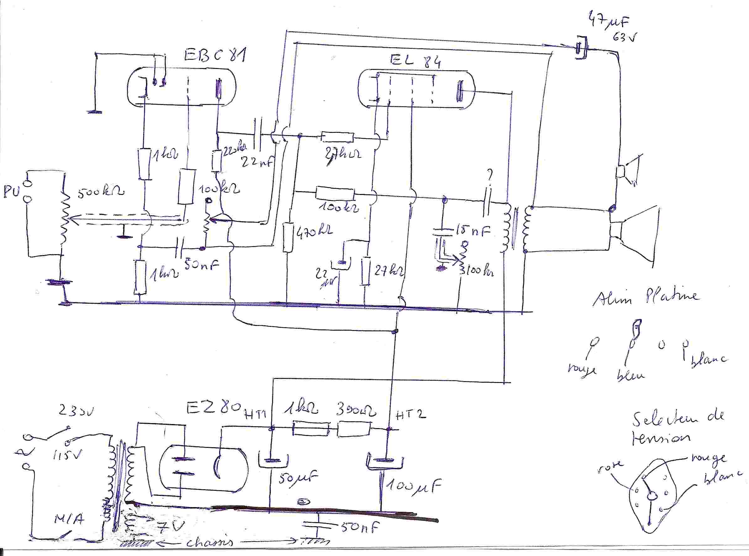

Sujet : Redresseur EZ80 bizarrement cablé Nouveau | De collectionneurGID Le 04-10-2009 à 11:59 sta |
Merci à tous d'avoir pris le temps de regarder ce schéma.
La résistance de cathode est une 2,7 kohms, en mesurant je trouve 3 k, il y avait une erreur sur le schéma.
J'ai redessiné la partie alim, et donc, je vais supprimer le condensateur de 50 nF et bien mettre le - HT au chassis. J'avais remplacé ce condensateur par un neuf et je crois me souvenir qu'avec le vieux qui devait être en court-cicuit, il n'y avait pas l'accrochage BF mais un crachouilli...
Pour la contre réaction, comment rectifier? ce montage fantaisiste explique peut-être le coup de mitraillette qd on tourne un des potars de tonalité

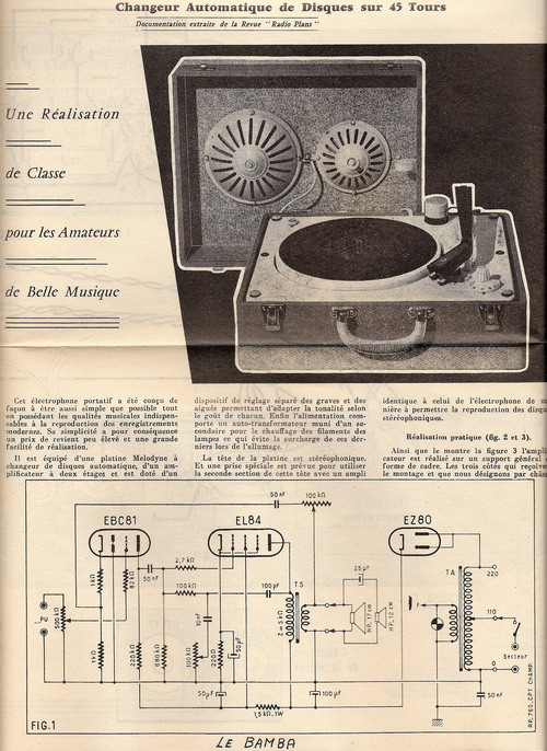

ce schéma vient peut être d'un magazine type radio plan,
Sujet : Redresseur EZ80 bizarrement cablé Nouveau | De Totolagalène Le 04-10-2009 à 13:34 sta |
Résistance de 2700 Ohms dans le retour cathode de la EL84, c'est toujours pas bon. 10 fois moins, çà irait. Comme déjà dit normalement c'est entre 150et 200 Ohms.![[:Hi:]](s12.gif)
Sujet : Redresseur EZ80 bizarrement cablé Nouveau | De YM Le 04-10-2009 à 17:13 sta |
Oui, je vote pour 270 Ohms, l'EL84 sera "relax" !
Ne pas oublier que l'alim est plus que "limitée" de par sa config mono alternance.
Le condo marqué "?" pourrait être un 47 ou 100 nF.
Le pot qui est dessous est un étouffeur d'aigues.
Tel que dessiné, le tweeter ne sert à rien, relier le "plus" du 47µF (ne serait ce pas plutôt un 4,7µF ?) à la masse ... et à rien d'autre.
Le coup du 50 nF entre masse et chassis me rapelle certains électrophones (Teppaz ? mais il y en a eu d'autres !) où le transfo d'alim est en réalité un auto transfo, donc non isolé du secteur ... gaffe !
En fouillant, je viens de tomber sur un schéma de CR ressemblant:
Le curseur du pot de 100K (sous l'EBC81) vient du secondaire du transfo de sortie.
Il a une extrémité libre, l'autre va sur la cathode EBC81 à travers une R de 8K2.
Le condo de 50 nF est en parallèle sur le dit potentiomètre.
Ca peut le faire . . . .
Yves.

Alors, j'ai donc mis les (-) des condensateurs au chassis, et donc virer ce condo intermédiaire et tout marche parfaitement; le son est très puissant. Même avec les anciens condos de filtrage pas de ronflette.
Aussi, avec la résistance de 2,7 k, pas de problême! je n'ai pas de 270 k sous la main.
Il y a un potar de tonalité qui atténue bien les aigues,
l'autre ne sert à rien effectivement, aucune correction de tonalité.

Sujet : Redresseur EZ80 bizarrement cablé Nouveau | De collectionneurGID Le 04-10-2009 à 18:21 sta |
A la réflexion, c'est bien une 270 ohms qu'il y a sur le retour de cathode!
Plus haut je parlais de la 2,7 k qui va à la grille de l'EL 84...
Je finis par me mélanger les crayons...
Oui, suis intéressé par le schéma, histoire d'utiliser ce 2è potar de 100 k.
Le Tweeter a bien une borne commune avec le Haut Parleur principal.
Sujet : Redresseur EZ80 bizarrement cablé Nouveau | De YM Le 04-10-2009 à 19:04 sta |
2K7 dans la grille, c'est bon !
Voilà le bout de plan qui devrait suffire, j'ai montré aussi le tweeter.
Et j'espère que je ne me suis pas planté ... comme sur le fil d'à côté ... y'a des jours comme ça
Sujet : Redresseur EZ80 bizarrement cablé Nouveau | De YM Le 04-10-2009 à 19:07 sta |
Oublié le crobar ! ! ! Décidemment ...

Il est HI-FI , enfin c'est ce que disent Les Comptoir Championnet sur cet electrophone
(( Le Bamba ))
Sujet : Redresseur EZ80 bizarrement cablé Nouveau | De Pierre Roque Le 05-10-2009 à 11:36 sta |
Sujet : Redresseur EZ80 bizarrement cablé Nouveau | De YM Le 05-10-2009 à 11:53 sta |
Merci d'avoir cherché et trouvé !
Encore plus simple.
C'est bien un auto transfo . . . pas isolé du secteur.

ah mais c'est génial cette doc d'orgine, merci à tous.
J'ai essayé le montage de yves, mais le tweeter semble muet, je vais prendre mon temps et tout revérifier. quelle patience!!
je cherche des docs sur la guilde internationale du disque, si vous avez des notices ou pubs, je suis preneur

c'est bien exactement le modèle Bamba.
Dans quel numéro de radio plan figure t il? j''aimerais bien me procurer ce numéro!
En cadeau, voici, sa photo en couleur.
Bon, faut que je rédémonte tout pour refaire le schéma d'origine!!

Sujet : Redresseur EZ80 bizarrement cablé Nouveau | De collectionneurGID Le 08-10-2009 à 18:12 sta |
Le tweeter fonctionne bien, deux fils étaient inversés.
sauf que le potentiomètre ne semble pas corriger grand chose.
Je vais laisser l'électrophone fonctionner comme cela, le mieux pouvant être l'ennemi du bien.
Si je peux récupérer une copie de la doc intégrale du Radio Plans correspondant, ce serait super; l'article doit se trouver dans un numéro de 1961. J'ai retrouvé une pub des comptoirs Championnet dans le n°1037 du 15 mars 1961 du Haut Parleur où est mentionné l'électrophone Bamba.
Sujet : Redresseur EZ80 bizarrement cablé Nouveau | De YM Le 08-10-2009 à 20:01 sta |
Commencer par vérifier le potentiomètre . . . .
Sujet : Redresseur EZ80 bizarrement cablé Nouveau | De slouptoouut Le 08-10-2009 à 20:06 sta |
Oui, si ça se trouve, le potar est électriquement coupé, ou complètement cuit ...ou alors il a un jeu mécanique tel que le curseur plane au dessus de la piste sant la toucher ...d'ou anomalie de fonctionnement et absence d'effet quand on tourne l'axe !
P/S/Z
Sujet : Redresseur EZ80 bizarrement cablé Nouveau | De Pierrot du 82 Le 09-10-2009 à 01:26 cms |
Ou c'est un potentiomètre log monté à l'envers !
Sujet : Redresseur EZ80 bizarrement cablé Nouveau | De Totolagalène Le 09-10-2009 à 01:35 sta |
Le truc bête quoi! Le curseur sur le condo et les 2 extrémités en l'air.![[:??:]](s11.gif) ![[:Hi:]](s12.gif)
