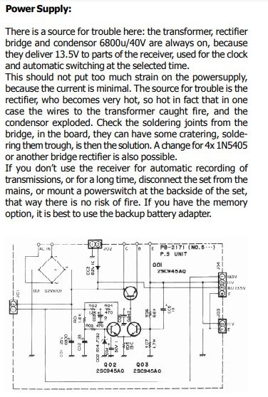

juste un point concernant ce récepteur .
la platine d'alimentation est constamment sous tension le RX branché alors qu'il n'est toujours pas en service . Le RX est mis en service par l'inter en façade qui via une commande '' transistorisé '' qui met sous tension les platines du récepteur .
Cet anomalie a l'inconvénient de faire chauffer le pont redresseur pour rien , pont un peu trop juste et qui claque à la longue et ça était mon cas sur mon FRG qui date.
Solution : surdimensionner ce pont ou installer un inter sur le câble d'alim.
Cette config d'alimenter le RX est voulue par YAESU pour conserver l'heure , faire des enregistrements auto .
