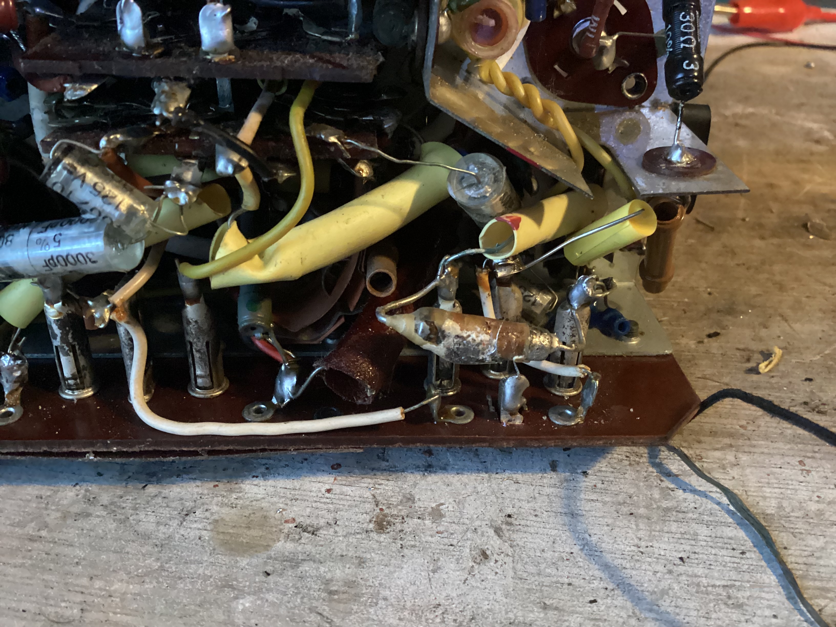

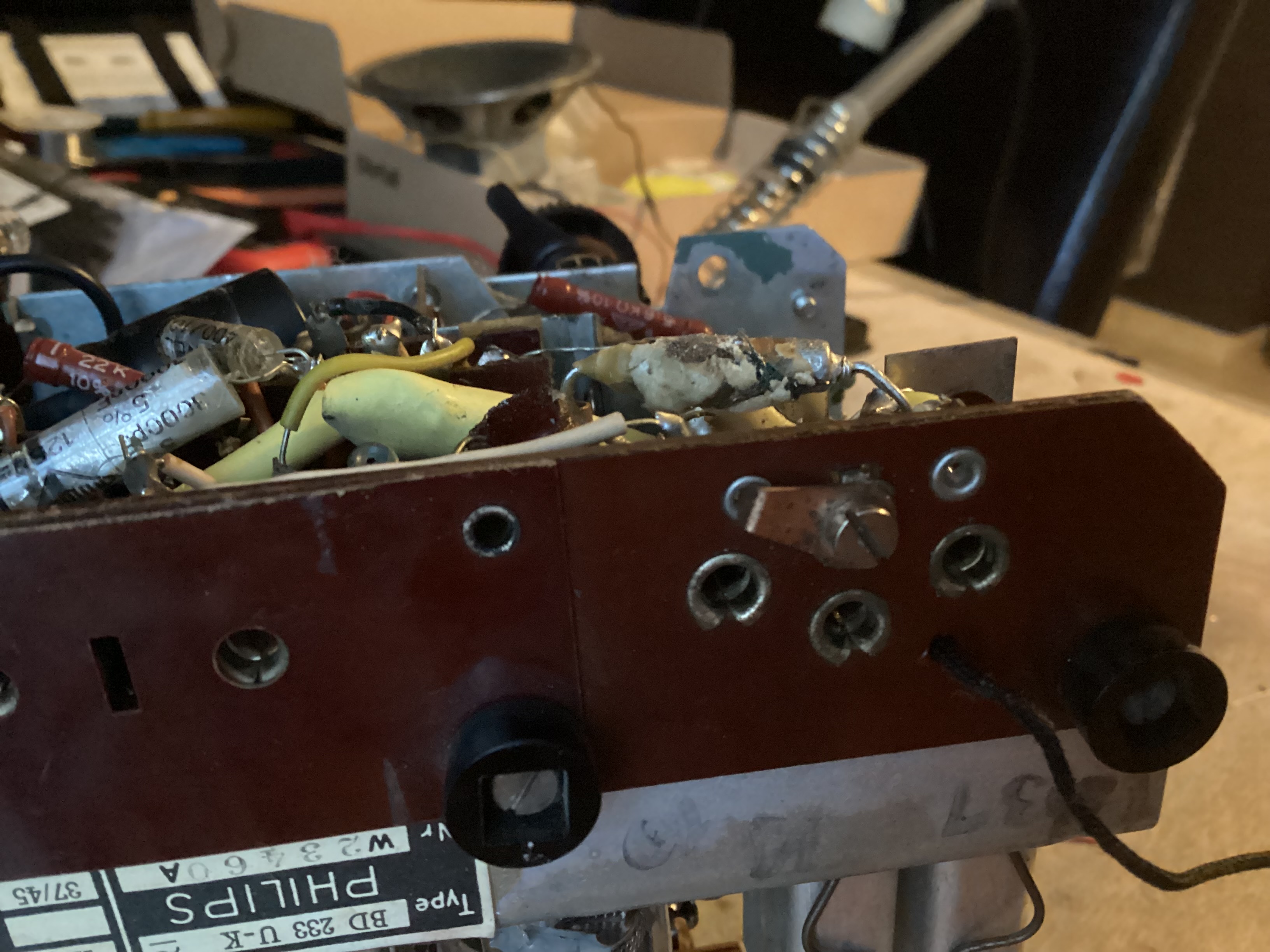

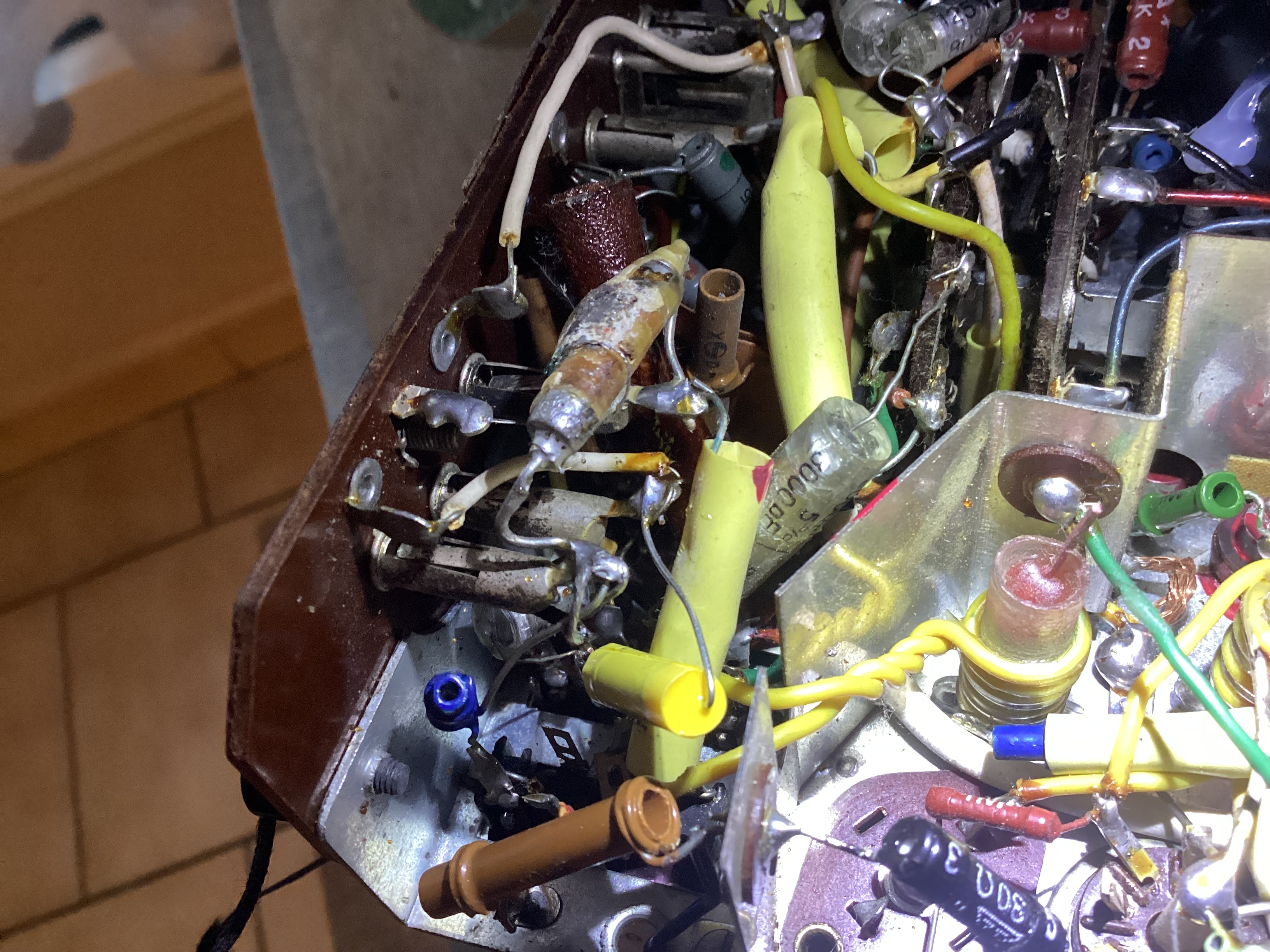

| Sujet : Philips Philetta 54k Nouveau | De Nino Le 17-02-2024 à 18:06 sta |
Pouvez vous me dire ce qu est cet élément , qui est connecté à la connections antenne ?
Mais surtout par quoi la remplacer.

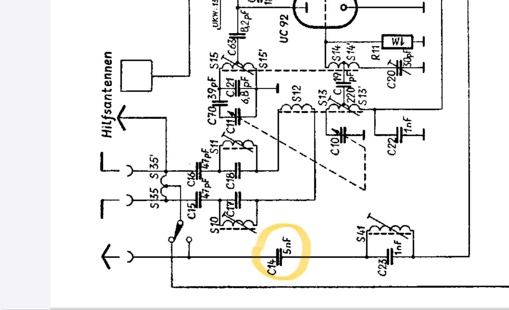

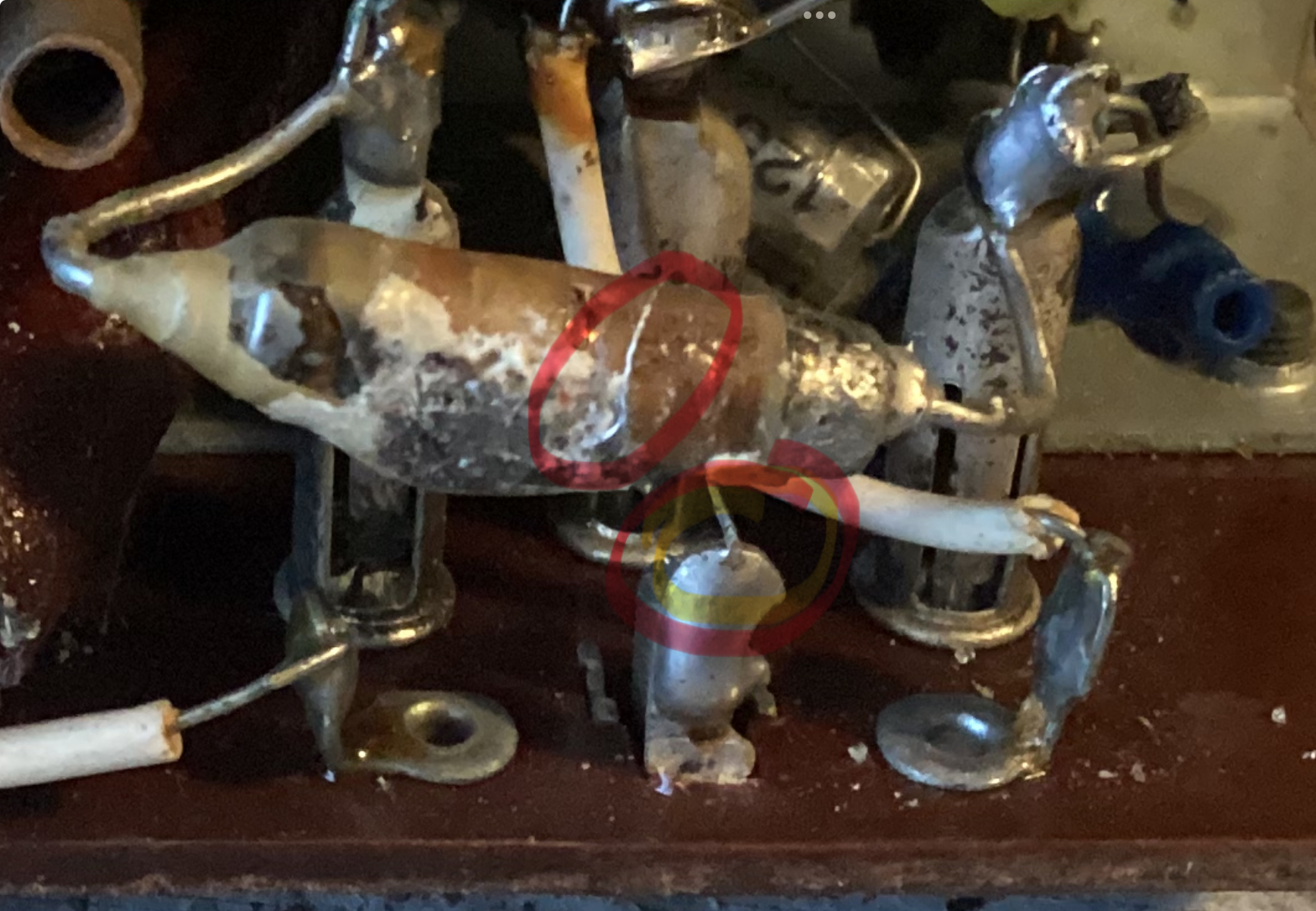

| Sujet : Philips Philetta 54k Nouveau | De Dominique Le 17-02-2024 à 18:45 sta |
On dirait un condensateur. Par rapport au schéma, ça ne serait pas celui de 5 nF ?
DominiqueL.
| Sujet : Philips Philetta 54k Nouveau | De Nino Le 17-02-2024 à 19:19 sta |
Cet élément axial a donc 2 bornes + 1 filament au milieu !
| Sujet : Philips Philetta 54k Nouveau | De pointcom Le 17-02-2024 à 20:35 sta |
A mon avis, c'est le circuit d'accord de l'antenne, condensateur de 5 nF avec en parallèle une self.
Amicalement

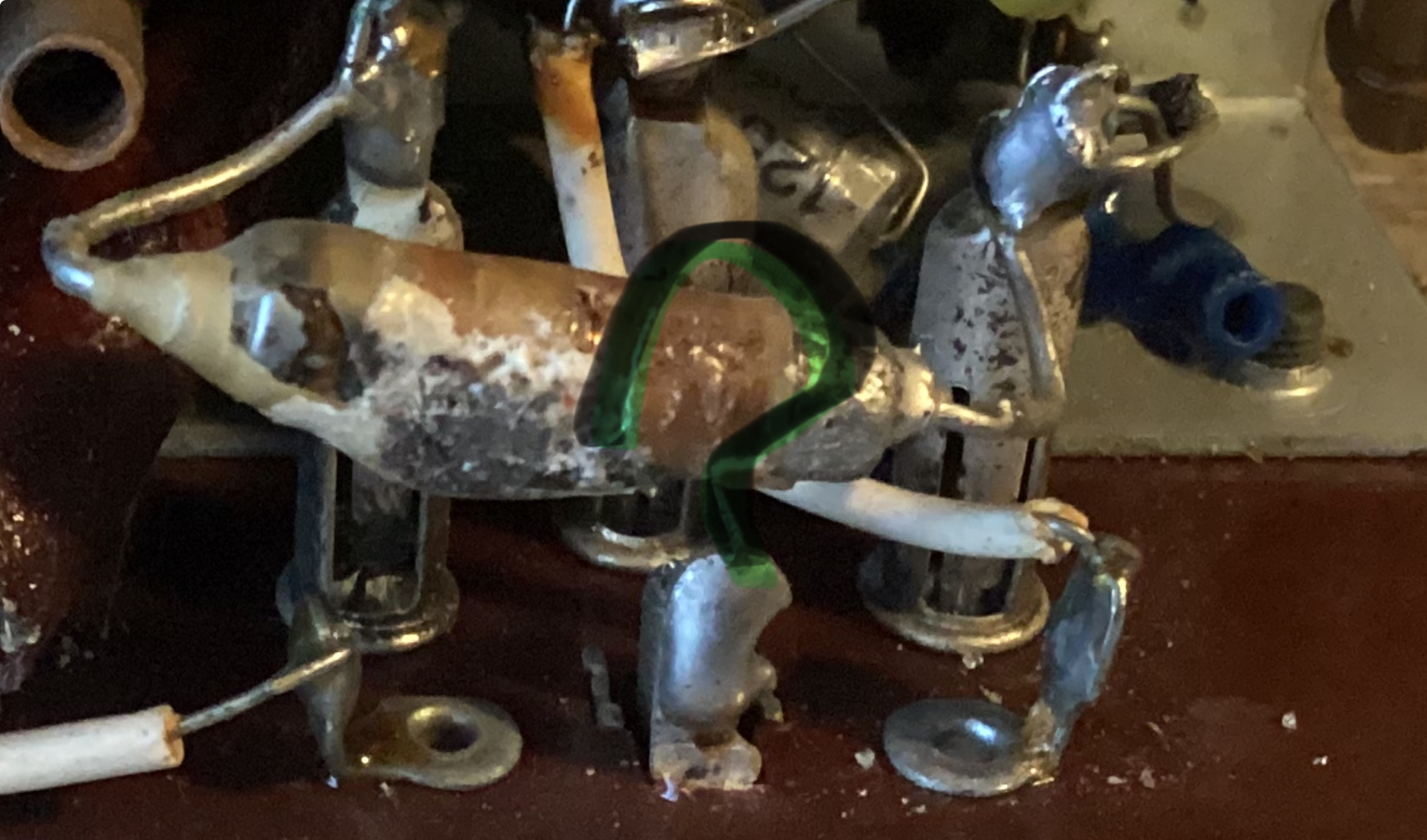

| Sujet : Philips Philetta 54k Nouveau | De Nino Le 18-02-2024 à 05:42 sta |
Bonjour, je le remplace par un 5nf, mais la self ? ( même si je ne sais pas trop ce que c’est ! )
Si il s’agit bien du Condo, pourquoi ce petit filament sort de son milieu et est bien soudé à une borne ? Je ne sais pas trop quoi faire.
Merci à vous.
| Sujet : Philips Philetta 54k Nouveau | De radiolo Le 18-02-2024 à 09:00 sta |
ce que vous montrez ce n'est pas C14 mais S35 et S45' le fil fin doit etre le point milieu de la self

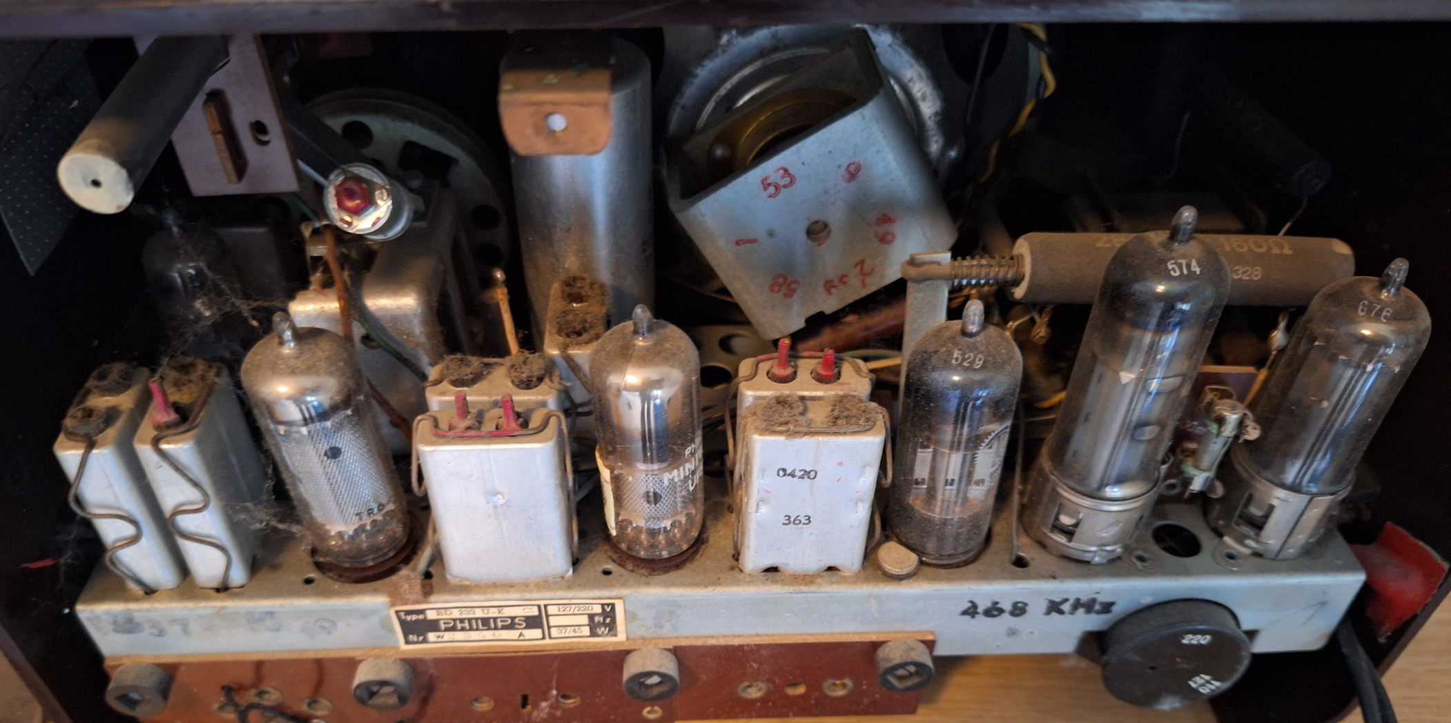

| Sujet : Philips Philetta 54k Nouveau | De Nino Le 18-02-2024 à 12:26 sta |
Re,
Les condos transparents sont ils fiables ? Ou faut il les remplacer ?
| Sujet : Philips Philetta 54k Nouveau | De radiolo Le 18-02-2024 à 13:34 sta |
normalement il sont fiables
