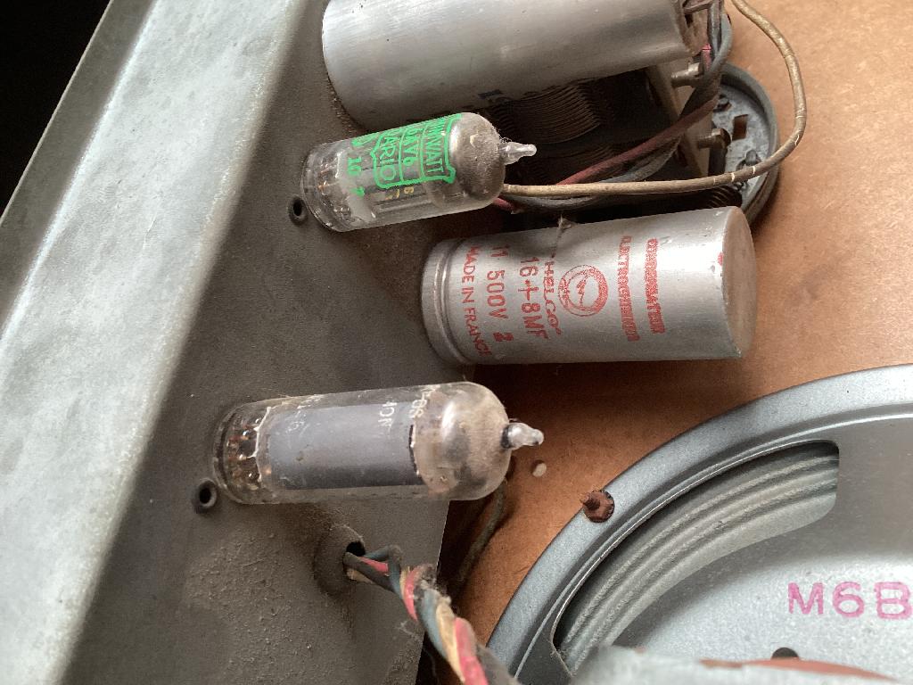

    Je voudrais remplacer un Condo polarisé , il contient 2 Condos de 16mf et l’autre de 8mf.
    Sauf qu’il y a 4 fils de couleur différentes en sortie et je ne peux pas identifier lesquels sont pour le 16 et lesquels pour le 8.
    Auriez vous un moyen ?

Sujet : Polarité Condo Hego Nouveau De radiolo  Le 27-01-2024 à 15:46 sta
    a partir du schema de l'appareil ?
    ça doit etre les filtrage HT
    si on connait le type de la valve on a la limite supérieure a ne pas depasser en valeur

    C'est sûrement marqué sur le tube. Selon l'origine du condo, c'est sûrement pas en français... Donc faut traduire tout ce qui est écrit.

    sur les 4 fils si il y a un jaune
    égale tête de filtre le 8 µf

    sur la photo je vois 16uF + 8uF et pas 16uF +16uF +8uF
    pourquoi il y aurait deux fois 16uf plus un 8 uF?
    Les fils débranchés, ils allaient ou?

    une marque et un modele pour ce poste? la doc existe peut être.
Sujet : Polarité Condo Hego Nouveau De Nino  Le 28-01-2024 à 19:07 sta
    Bonsoir Guy,
    Les fils copiées sont le prolongement des fils du condo.
    Pas de plan, non identifié

    photo du poste ( dans son ebenisterie) et liste des tubes ?

    Ca ne coute rien de le rappeler ici , et il suffit d’avoir un schéma équivalent pour se rendre compte du branchement

    Et comme la valve accepte jusqu’a 50 uF le choix est large : 2x16, 2x33, 2x50
