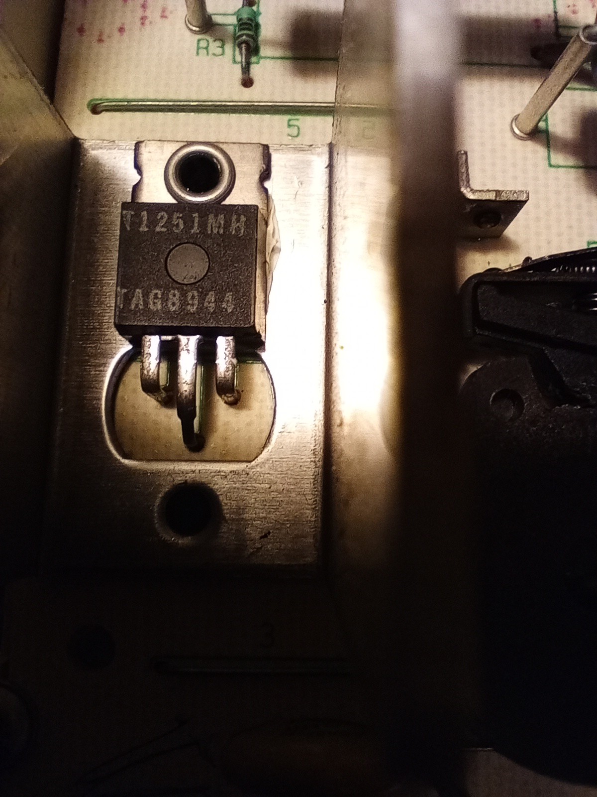

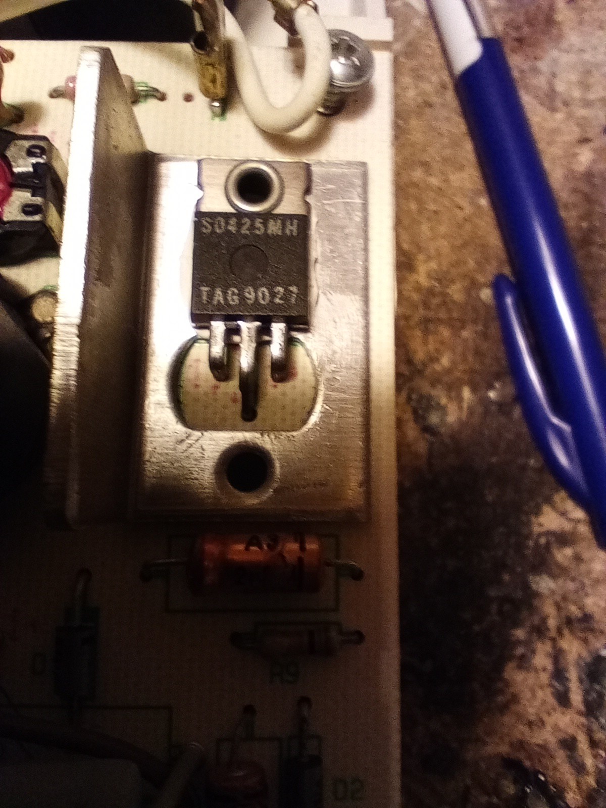

Ses composants (T1251MH) et (SO425MH) ect ce des triac ou de thriytors

T1251MH est un triac
SO425MH qui est FTSO425MH transistor PNP

merci bozec
Concernant le triac T1251MH peut t'on le remplacer par n'importe quel tria courant
| Sujet : thiristors ou triac Nouveau | De bozec Le 06-11-2023 à 10:32 sta |
c'est un 12A 600V ; il faut au moins que le remplaçant ai ces caractéristiques
Ces composants sont montés sur des Vorwerk ; on trouve ou on trouvait des pochettes kit de dépannages en Allemagne pour ces appareils

Sur d'uutre site est indiqué que le SO425MH est un triac a tu la fiche thecnique de ses deux composants,je ne retrouve aucun de ses composant sur le net

pour ta référence il existe les deux mais comme je n'ai ni la photo ni la ref de l'appareil sur lequel il est monté je t'ai donné ce que je connaissais et si c'est sur un mixer c'est un triac
| Sujet : thiristors ou triac Nouveau | De billy37 Le 06-11-2023 à 10:52 sta |
C'est un VORWERK THERMOMIX 3300
| Sujet : thiristors ou triac Nouveau | De bozec Le 06-11-2023 à 10:57 sta |
c'est peut être par cela que tu aurais du commencer
donc tu as les réponses
| Sujet : thiristors ou triac Nouveau | De billy37 Le 06-11-2023 à 11:12 sta |
OK bozec
T1251MH=triac 12A/600v
et SO425MH=triac aussi 12A/600v
