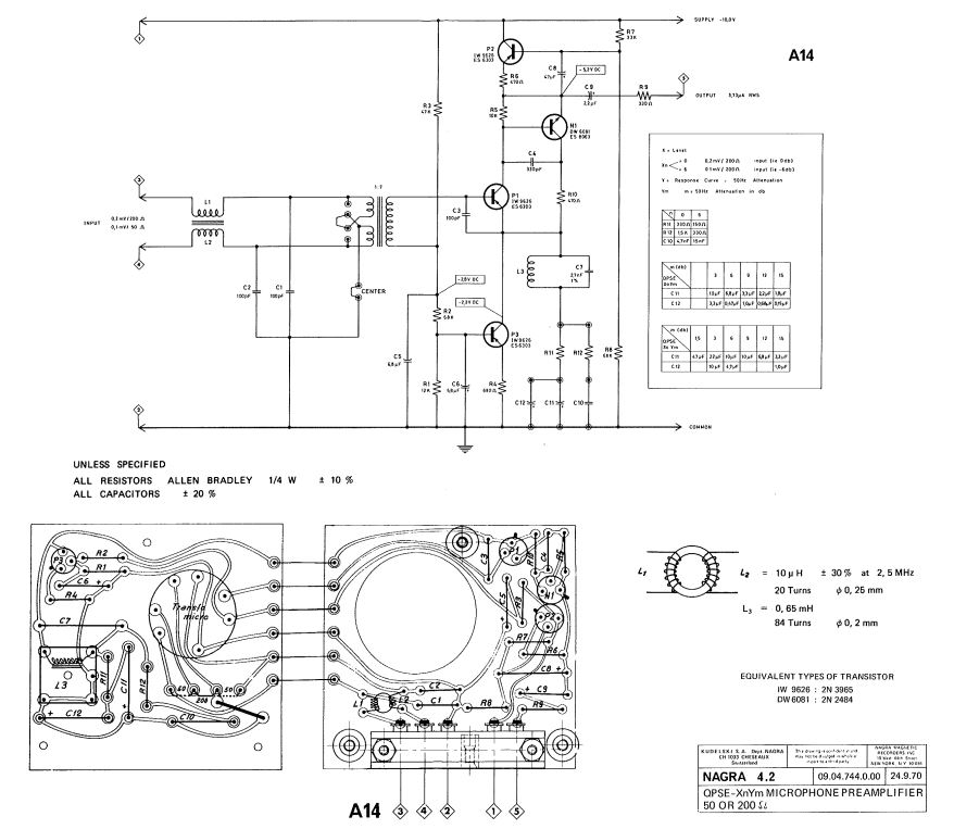

Et sur ce même manuel, il y a le schéma de tous ces préamplis
schéma en PDF trouvé sur le net

voilà le schéma de l'un d'eux, le QPSE
perso, j'ai deux LEM DO-21 et un Senheiser MD-21

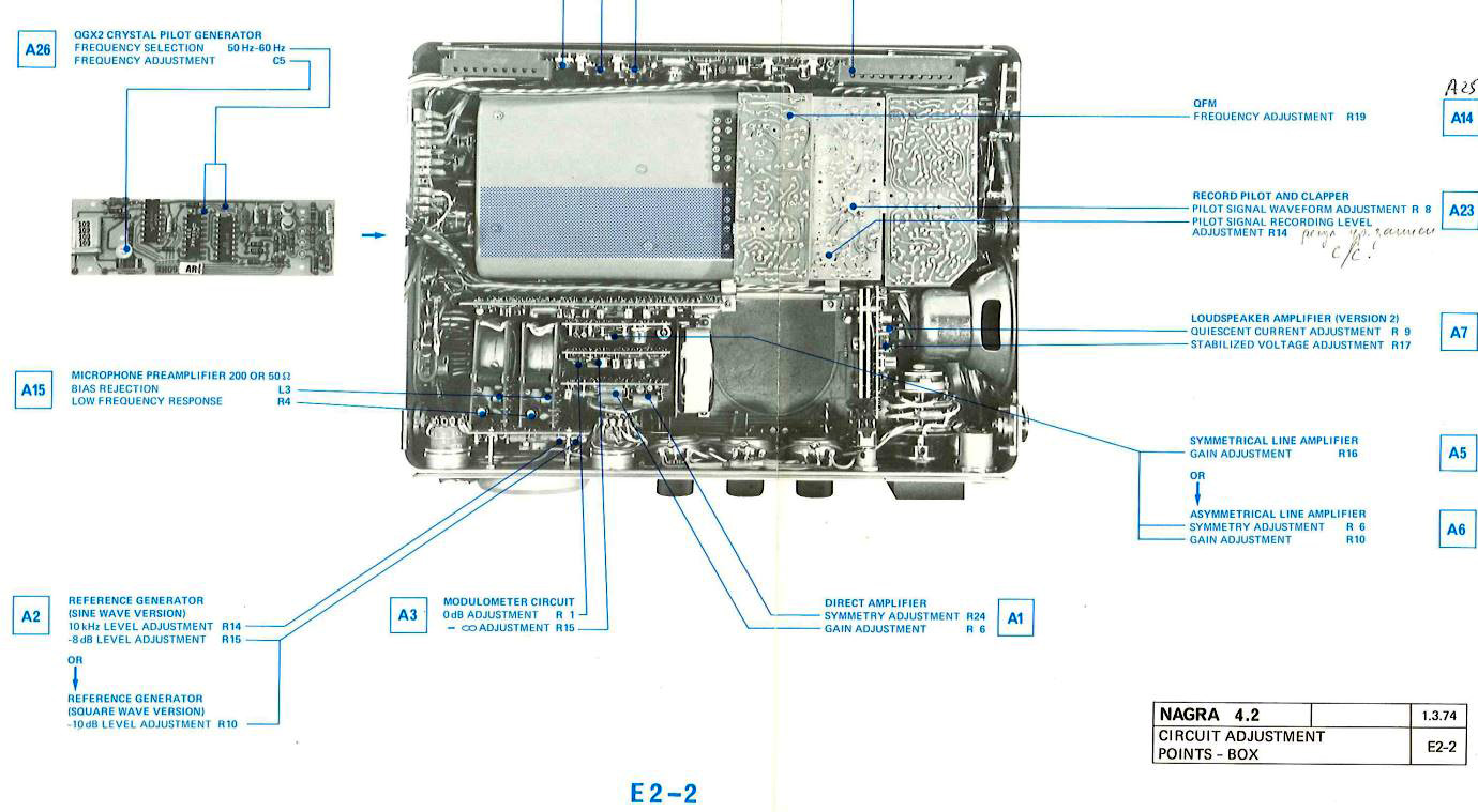

Les deux préamplis sont là en A-15
sans les démonter, on devrait voir s'ils sont identiques

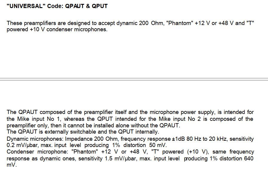

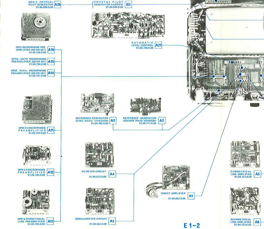

Voilà tous les préamplis micro embrochables
| Sujet : nagra 4.2 Nouveau | De F6FLC Le 20-10-2023 à 23:48 sta |

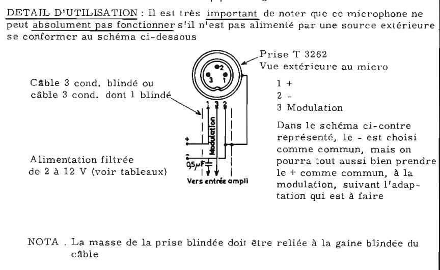

vous avez de la doc sur ce micro ?
| Sujet : nagra 4.2 Nouveau | De F6FLC Le 28-10-2023 à 00:21 sta |
Trouvé la doc
apparemment c'est une prise Din (tuchel)
mais c'est en asymétrique alors que l'entrée micro est en symétrique

les entrées micro son symétriques, pas la sortie micro
il va falloir bricoler un système avec transfo symétriseur et récup du 12 V pour le préampli
pas simple mais je pense faisable...

je disais qu'on peut utiliser la position T qui n'est pas symétrique
dans ce cas sur la XLR d'entrée, on doit avoir
0 ohms, masse
10 V
signal
faudra faire le cordon en conséquence
et la doc dit que le commutateur pour l'entrée 2 est dedans et non à l'extérieur

actuellement le micro est branché suivant les données du constructeur et fonctionne avec une pile cubique de 6 volts, ce qui ne gène pas en statique mais si je dois me déplacer cela sera moins pratique.
