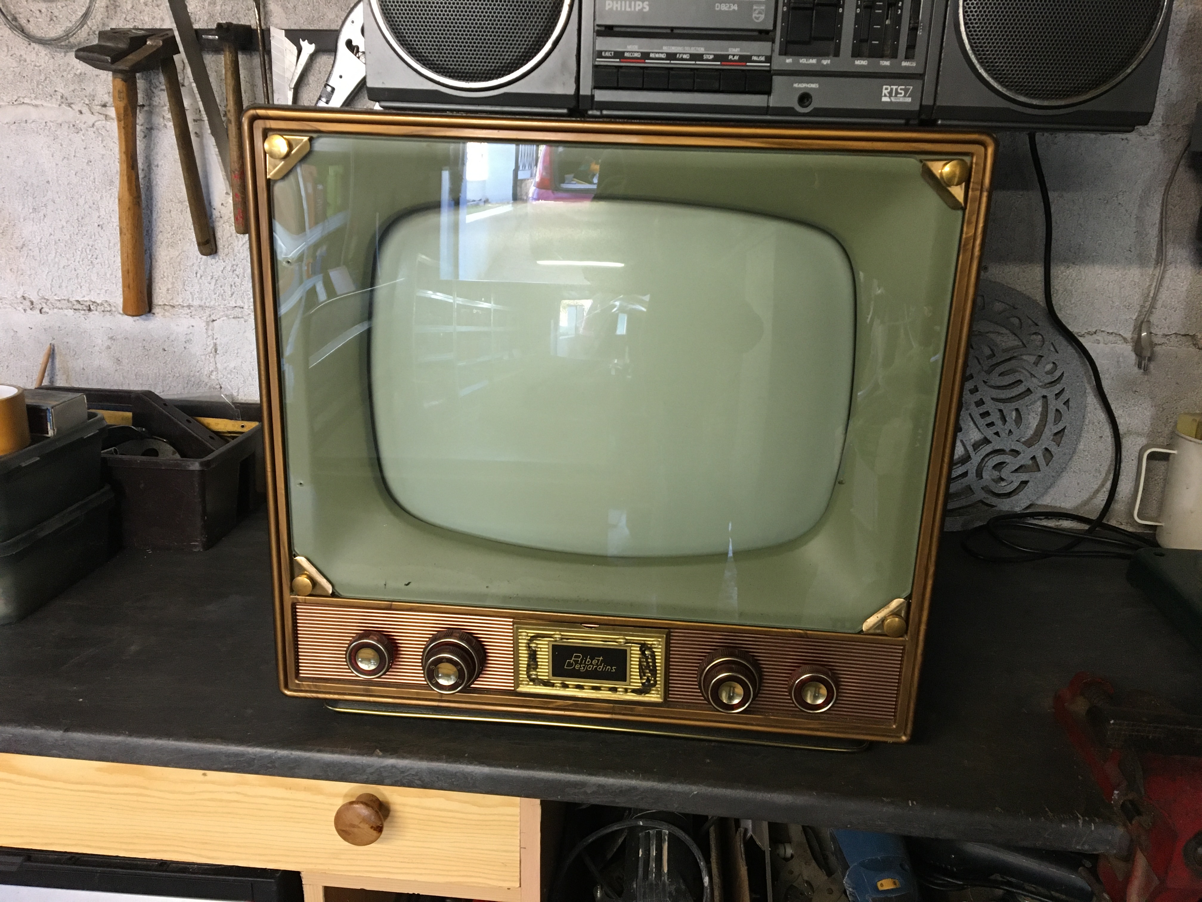

Je possède un TV RIBET DESJARDINS modèle 56m17.
Je suis en train de le remettre en route en espérant que le tube cathodique ne soit pas trop pompé... Au final , je veux le passer de 819 en 625 lignes et cherche un schéma, s'il existe, pour faire les modifications.
Merci pour vos réponses.

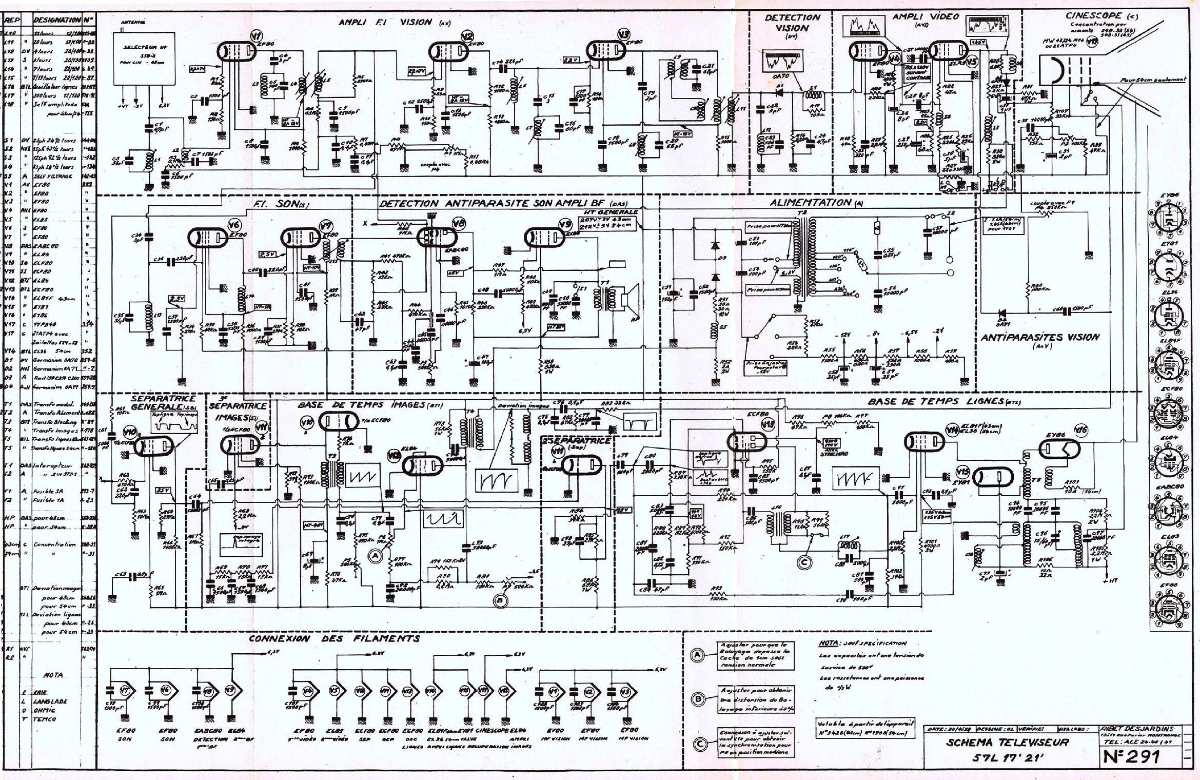

| Sujet : TV RIBET DESJARDINS 56M17 Nouveau | De bozec Le 10-09-2022 à 08:14 sta |
ça doit ressembler à celui ci; à cette époque ils avaient à peut près tous la même allure
et le schéma ne doit pas être très différent de ce dernier
cordialement Bozec

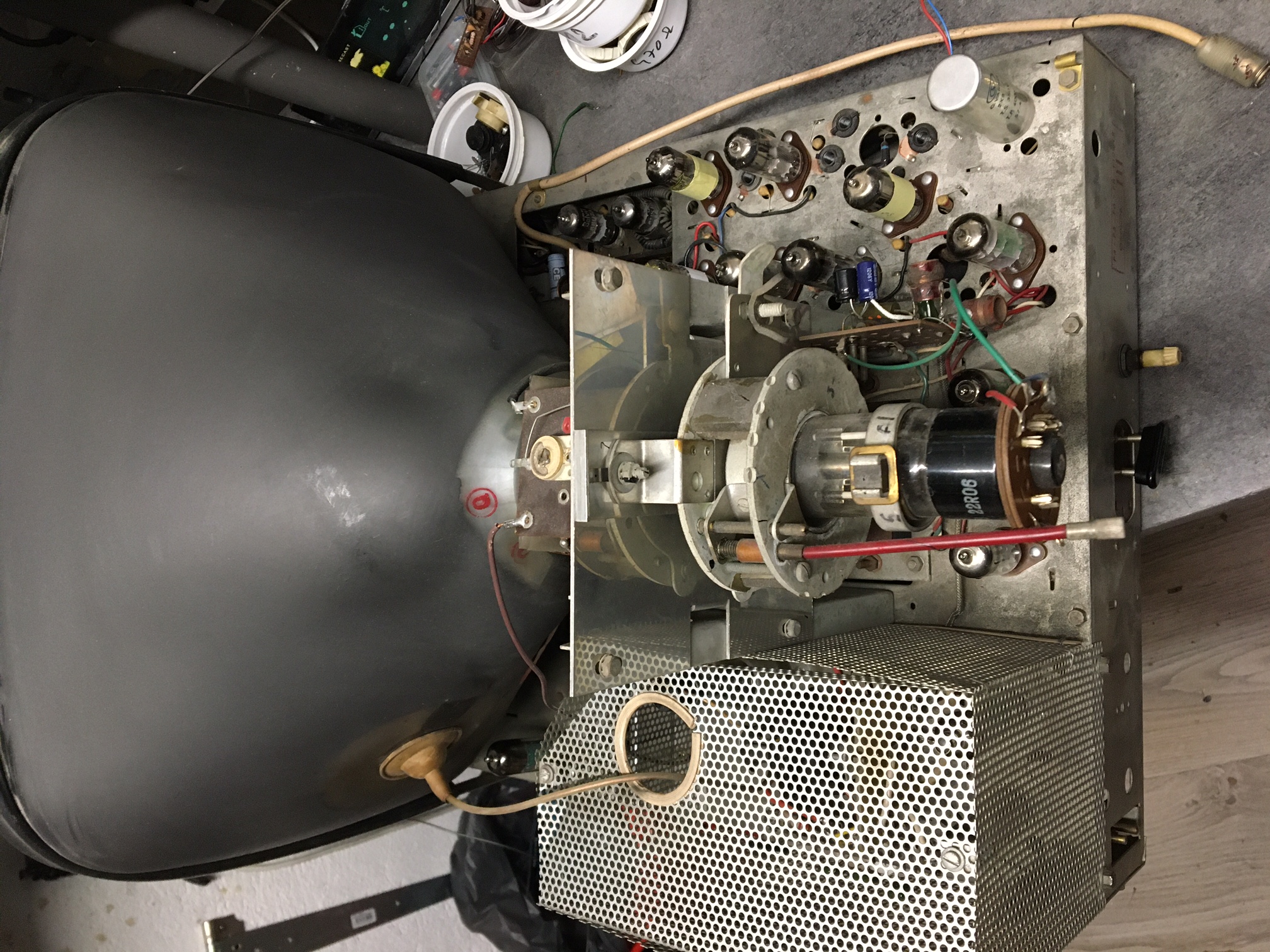

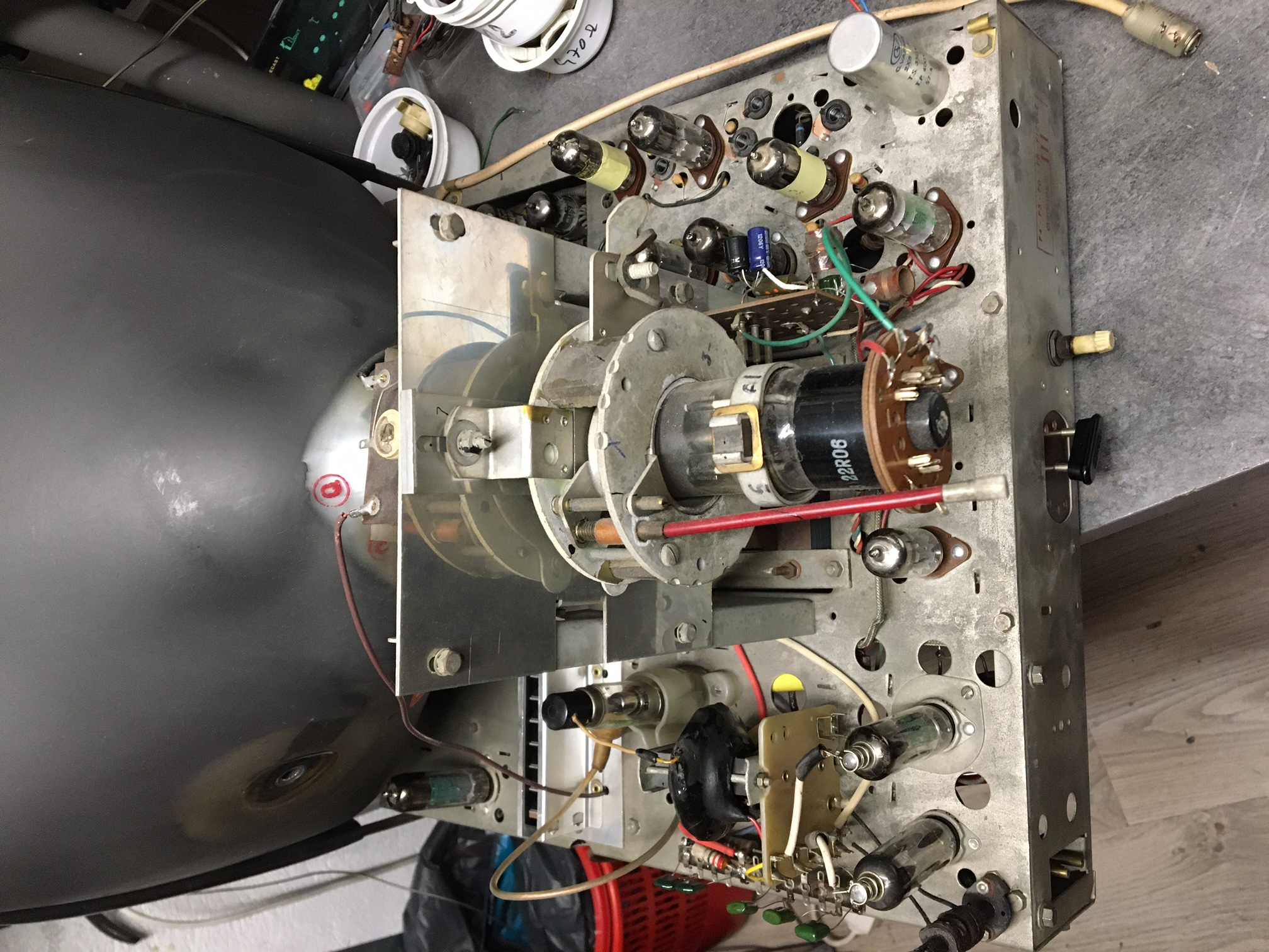

| Sujet : TV RIBET DESJARDINS 56M17 Nouveau | De eckens Le 15-09-2022 à 14:14 sta |
Et merci à vous tous pour vos réponses! Voici quelques photos du modèle et quelques compléments. le châssis est équipé de 15 tubes selon la répartition suivante (sauf erreur de ma part) :
Tuner VHF 6U8 - 6BQ7A
MF: 4x EF80 - Détection et BF : EBF80 - ECL82 - Vidéo : ECL80
OSC ligne ECC82 - Sép./osc trame : ECF80 - Finale trame EL84
Ampli ligne/récup/THT : EL81 - EY81 - EY86
J'ai bien un schéma du 56M17, mais il diffère un peu. Le numéro de châssis de mon modèle est le 14524. L'aspect général est conforme à la photo de BOZEC et le schéma peut-être aussi mais la résolution de l'image n'est pas suffisante pour la lecture. Si je pouvais l'avoir avec une résolution supérieure ce serait super.
Sinon, mon inquiétude sur l'état du TRC est levée. Après remplacement des condensateurs papiers et chimiques, le TV démarre. Partie BF ok. Tht présente, luminosité écran correcte. J'attends une mire VHF 819/625L pour procéder à la suite des essais.
Merci encore pour votre intérêt à cette discussion.
Philippe
| Sujet : TV RIBET DESJARDINS 56M17 Nouveau | De eckens Le 15-09-2022 à 19:55 sta |
Je suis arrivé à exploiter le schéma de Bozec, malheureusement il ne correspond pas. Merci quand même.

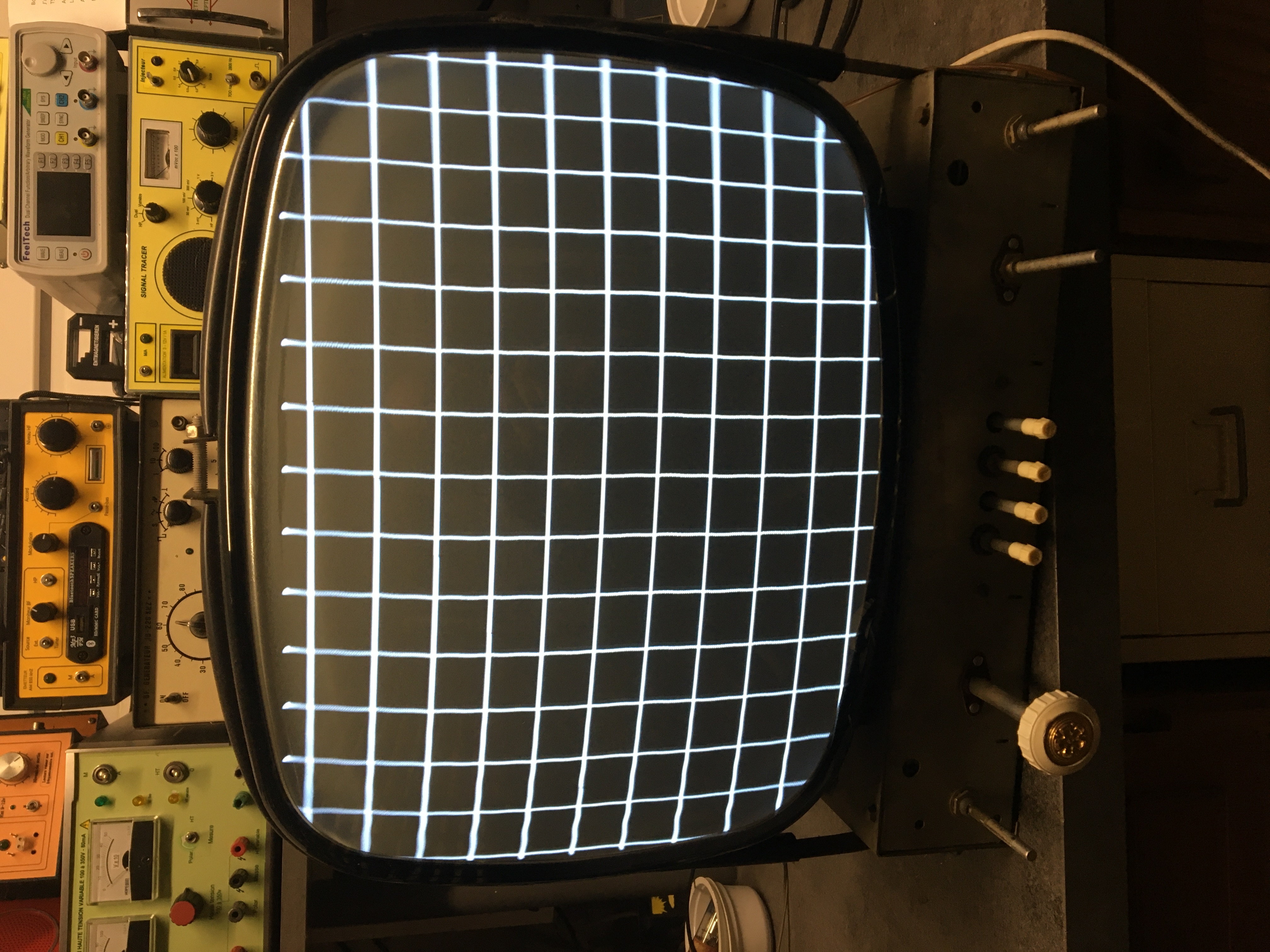

| Sujet : TV RIBET DESJARDINS 56M17 Nouveau | De eckens Le 26-10-2022 à 21:43 sta |
Dernière avancée, l'essai avec la mire. Encourageant !
| Sujet : TV RIBET DESJARDINS 56M17 Nouveau | De FOXPAT54 Le 27-10-2022 à 07:53 sta |
L'image obtenue avec cette mire est quasiment parfaite car elle est bien centrée et il n'y a pratiquement pas de déformation sur les lignes verticales et horizontales. Au niveau de la révision et des réglages, il n' y ne doit rien rester à faire sur ce châssis qui sera prêt pour recevoir dans deux ans les émission des prochains jeux olympiques de Paris. Deux années, c'est également ce que ce téléviseur a attendu depuis sa sortie avant d'avoir l'occasion de diffuser les images des J.O. de Rome en 1960 mais à cette époque, la technologie évoluant très rapidement, ce châssis horizontal non basculant était déjà assez dépassé en 1960 surtout avec son tube cathodique de 90° qui fait maintenant le bonheur des collectionneurs.
