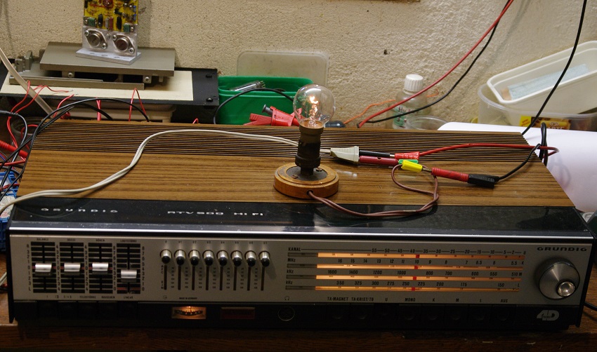

| Sujet : RTV 1020 GRUNDIG Nouveau | De jcj Le 04-10-2020 à 18:57 sta |
Pas de problème. J'ai essayé un RTV 900 qui doit être dans la même gamme de puissance avec une lampe 220V-25W en série.
Le RTV fonctionne encore, à faible niveau sonore. Réseau 240V, il reste 170 V à ses bornes ->
Cordialement : jcj
