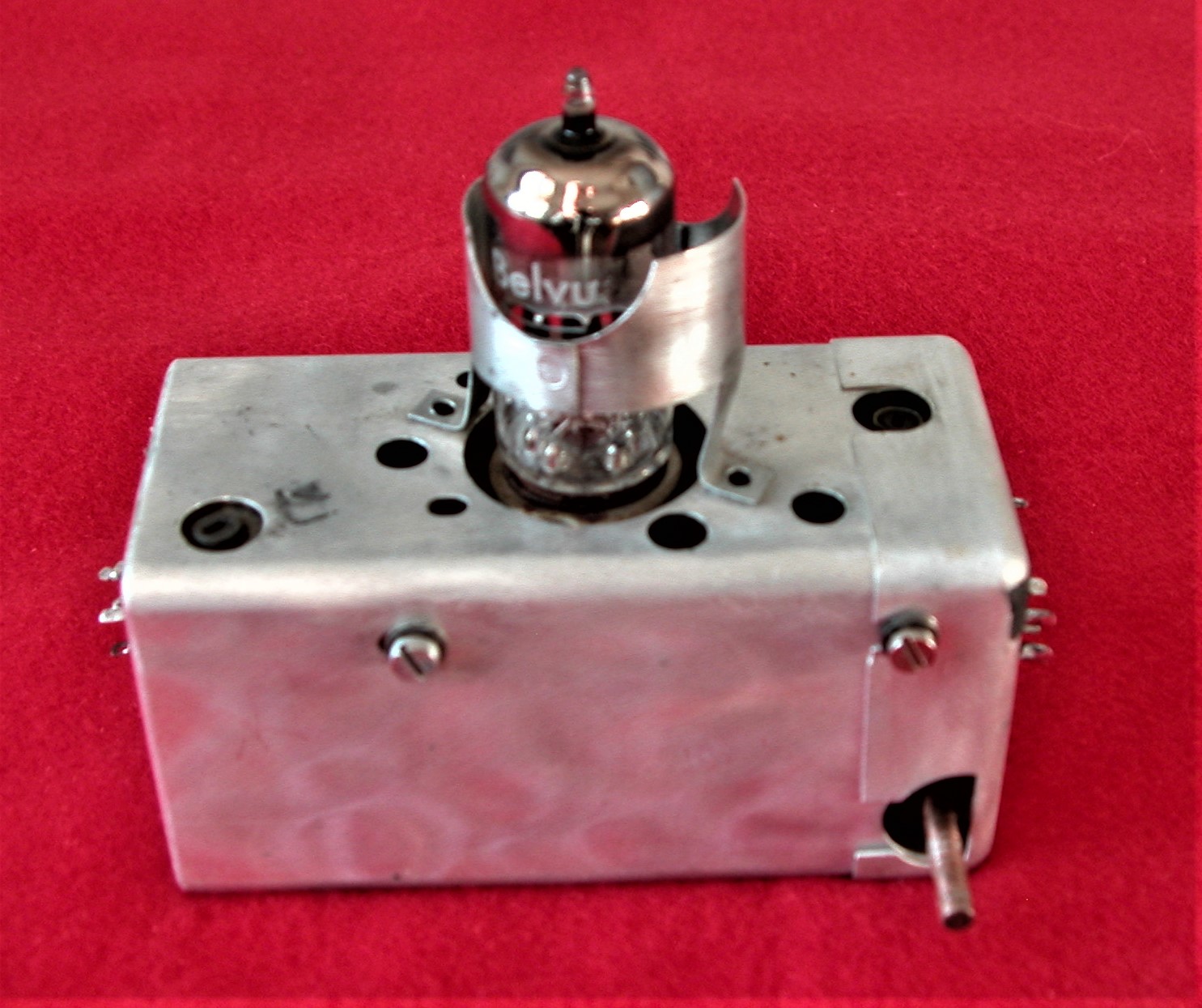

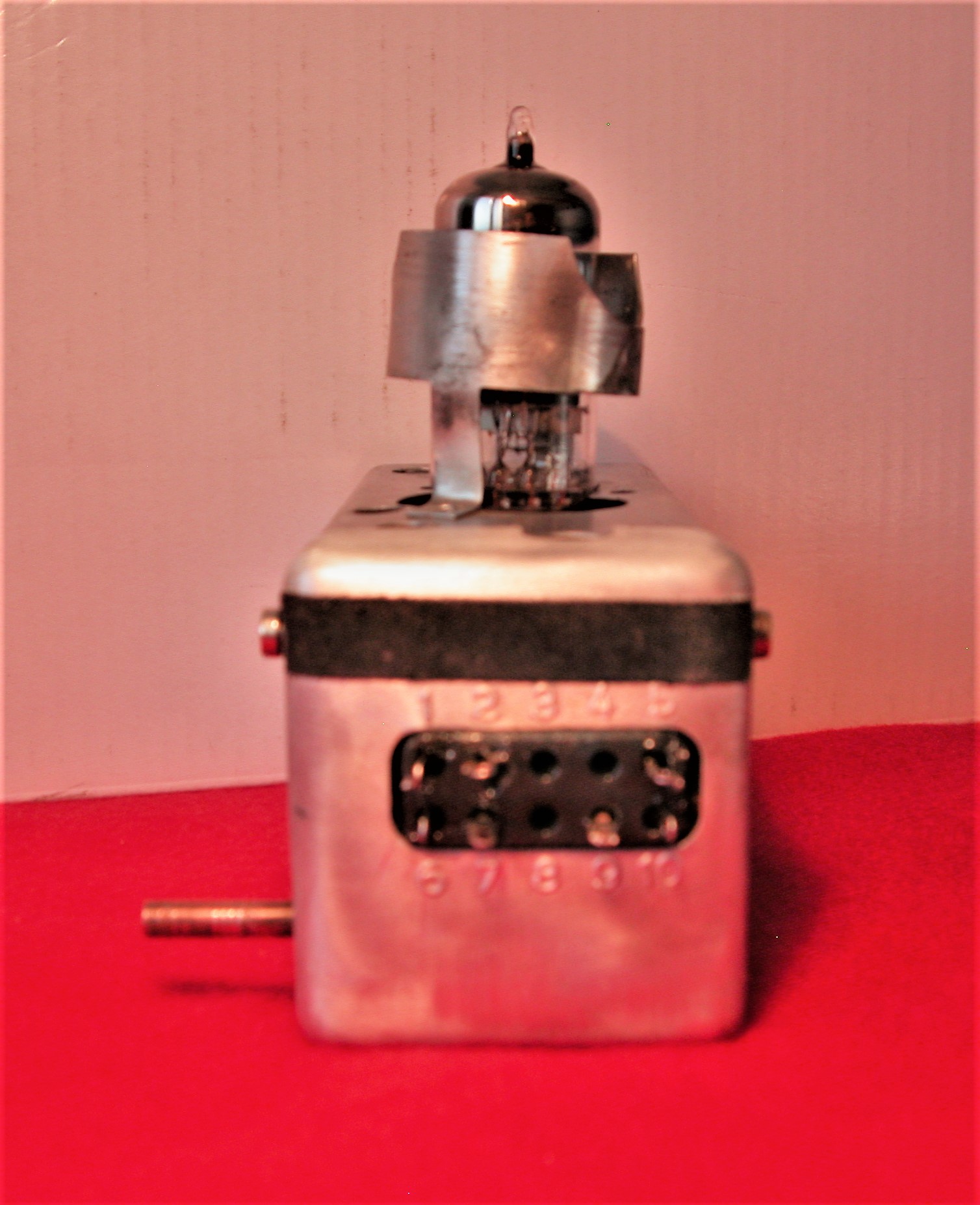

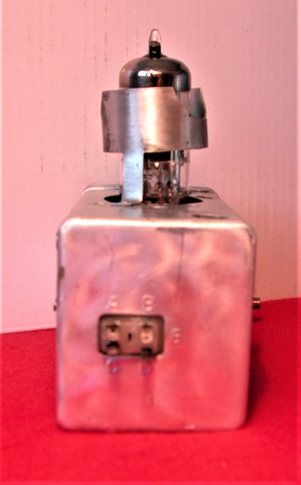

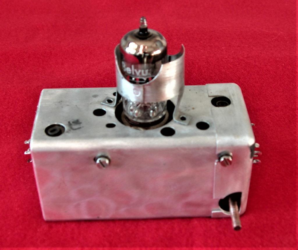

Il y a un moment que je ne suis pas venu sur le Forum. Cette foi-ci c'est sérieux. J'ai remis en état un poste téléfunken  Allegro 5083 W. J'ai passé trois mois a bien le bichonner. Je passe aux réglages tout ce passe bien pour la modulation d'amplitude mais arrivé au bloc FM ça ne fonctionne pas. J'ai vérifié le bloc tout a l'air bien. J'aimerai trouver un bloc identique.Y aurai-t-il une personne qui possède le même modèle a me vendre ou me prêter j'assume les frais.
Ou peut-être quelqu'un sait-il le réparer

Avez-vous vérifié l'état de la ECC85 ?
Êtes-vous certain que le bloc est à l'origine de la panne ? La chaîne MF 10.7Mhz et le démodulateur FM sont vérifiés ?

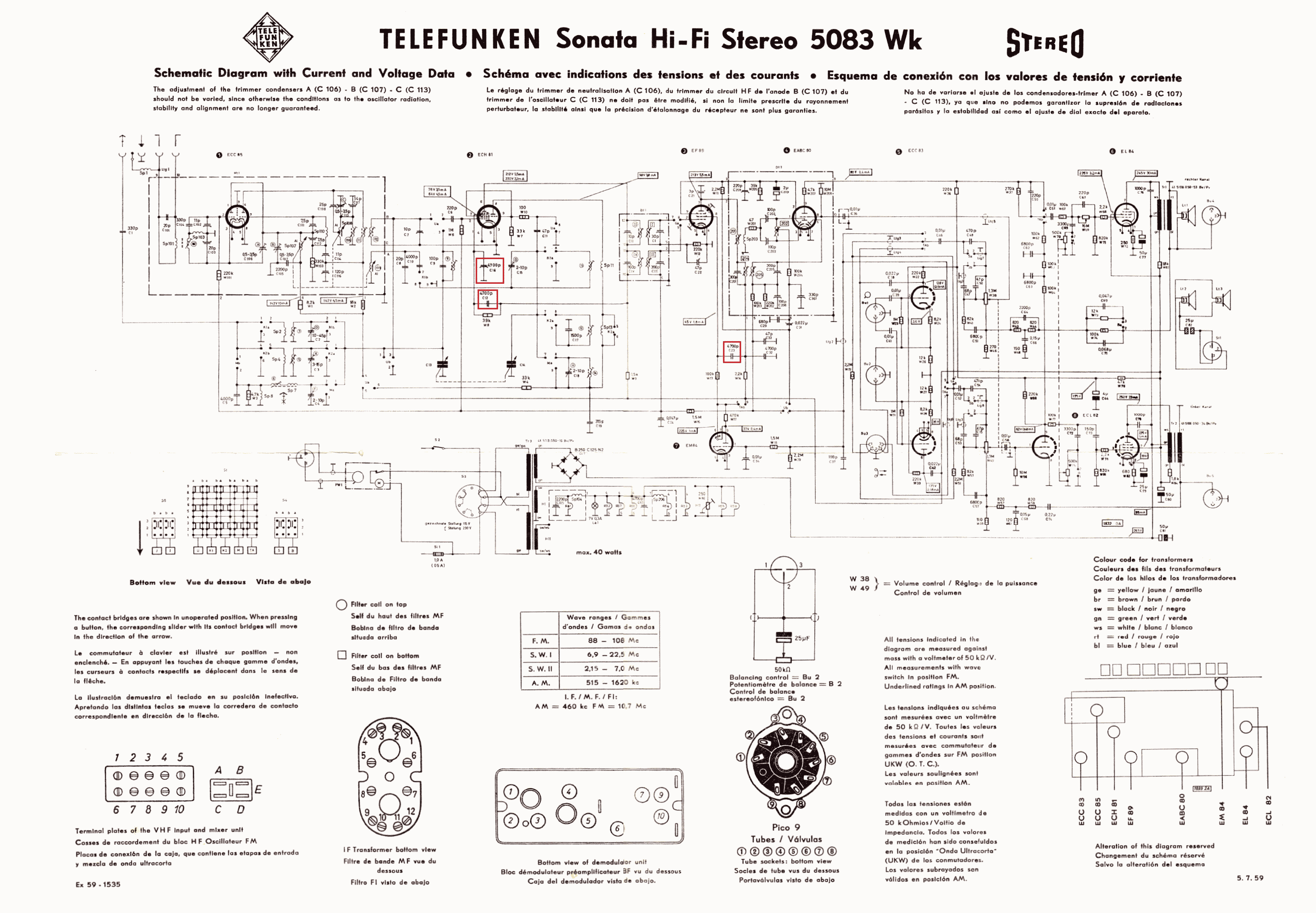

J'ai refait un Poste ''Jubilate 1351 A Telefunken'' qui utilise ce Bloc FM et une FI identique avec une Panne de FM ?
-- Je ne sais pas ce que vous avez remplacé sur votre Poste en Restauration ?
- Dans mon cas la Bloc FM était Ok, mais plusieurs Condensateurs (C16, C23, C12) de 4,7nf fuyaient ? (Voir sur Schéma encadré)
Tout est rentré dans l'ordre FM Ok !

De très nombreux Condensateurs sont en mauvais état sur ces Postes (plus de 50 ans)
Bonne suite...
