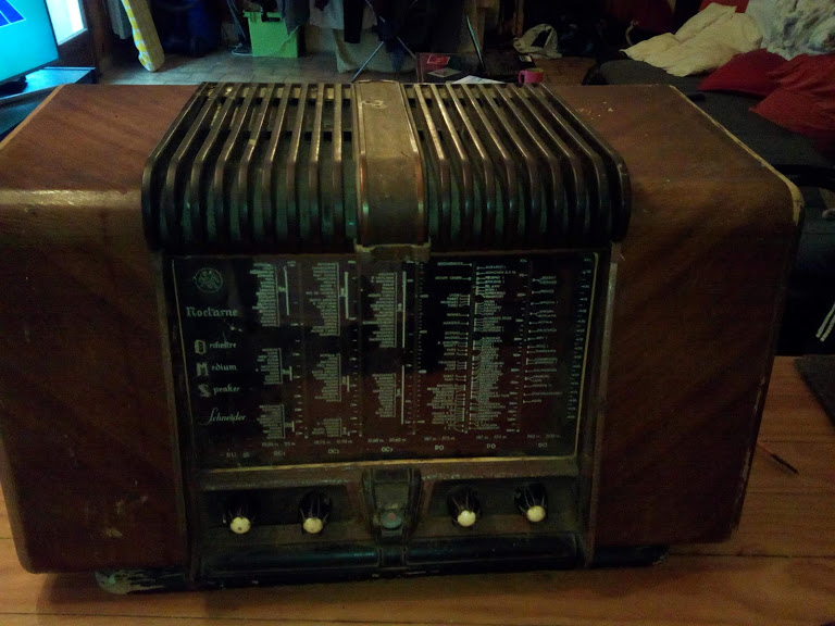

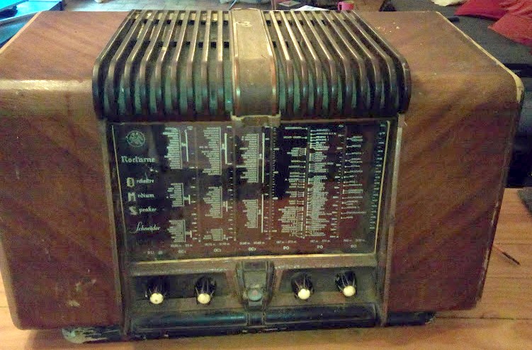

j'ai acheté un ancien poste de radio (photo jointe) dans une brocante. Je crois que c'est le modèle symphonie 1948 des frères schneiders.
Je souhaiterais le restaurer pour le metre dans mon salon. Concernant le devant (partie metallique), quel produit puis-je utiliser pour enlever une espèce de rouille?
Concernant la peinture, elle est défraîchie voir écaillée à certains endroits, je souhaiterai conserver la peinture d'origine mais lui rendre un éclat.
Avez vous des solutions?
Merci.
| Sujet : symphonie 1948 Nouveau |  De blaisepascal  Le 10-03-2019 à 13:44 sta |
Cela ressemble plus au modèle Nocturne 1952.
Qu'entendez-vous par restaurer ? Souhaitez-vous le rendre fonctionnel ou simplement pour la déco ?
Concernant le décor métallique, je ne vois pas comment conserver la peinture d'origine tout en enlevant la rouille.
Bon dimanche,
Pascal
| Sujet : symphonie 1948 Nouveau |  De Radiolo  Le 10-03-2019 à 13:56 sta |
 essayer l'acide oxalyque
si la roille se limite a des piqures et a coule sur la peinture l'effet est surprenant
si c'est attaque sous la peinture elle partira il , faudra poncer , apprêt antirouille, mastiquer , re poncer et peindre.
pour le vernis popote d'antiquaire, teintée si necessaire
| Sujet : symphonie 1948 Nouveau |  De olive1686  Le 10-03-2019 à 14:26 sta |
 oui nocturne 1952, les 2 modèles me semblent assez proche!
J'aimerai le restaurer, c'est surtout pour la déco dans un premier temps.
J'aimerai qu'il marche un jour, mais je n'ai aucune connaissance la dedans et puis le faire réparer, j'ai assez peur du prix. J'ai enlever le cache derrière, j'ai été surpris car les lampes et autres composants n'ont pas l'air si vieille que cela.
Remarquez Le faire réparer?, si ca trouve il marche mais j'ai vu qu'il fallait surtout pas essayer de le brancher! Donc je ne sais pas s'il fonctionne ou pas, je suis parti du principe qu'il ne marchait pas.
Merci pour les infos en tout cas

Je confirme,c'est bien un Nocturne 52 mais il n'est pas facile de s'y retrouver dans tous ces gros Schneider. le Symphonie 48 est légèrement différent au niveau des deux sortes flasques latérales avant qui sont légèrement plus épaisses pour y loger deux volets coulissant afin de refermer le cadran des stations;c'est un modèle plus rare à trouver .
Le Nocturne 52 n'est pas un poste très difficile à réviser bien qu'il soit d'aspect imposant.En fait Schneider a utilisé une ancienne caisse qui logeait auparavant un châssis bien plus grand et lourd  comme celui du Nocturne 48 car le ''52'' ne demandait pas autant de place avec ses lampes beaucoup plus petites des séries novales et miniatures.
Ce Nocturne 52 a l'air bien rouillé mais le principal est que la sérigraphie de l'énorme cadran n'ai pas coulé.
Il paraît que les Nocturnes ne fonctionnent bien que la nuit en tous cas ils ont un nom qui fait rêver et fait penser un peu à cette époque des grands vols nocturnes des avions de ligne longs courriers.
En décoration,c'est un poste qui impose surtout avec son grand cadran éclairé ,l'un des plus grands que l'on puisse trouver sur un poste c'est pour cela que le haut parleur a été placé sur le dessus.Leur sonorité est correcte surtout celle du 48.

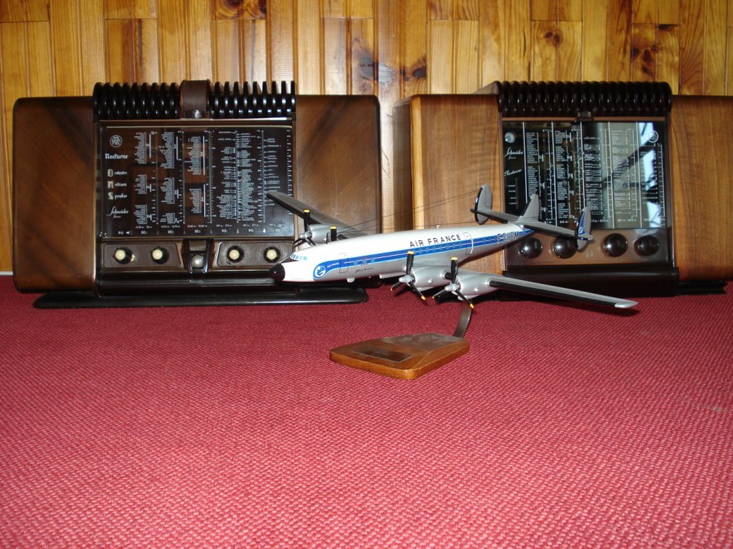

Voici une photo, que j'ai déjà présenté, de mes deux Nocturnes 48 et 52.
Bonne continuation.
Patrick.
| Sujet : symphonie 1948 Nouveau |  De olive1686  Le 10-03-2019 à 19:38 sta |
 Bonsoir Patrick,
je viens de voir votre photo, les 2 Schneiders sont juste superbe!
Vous les avez restaurés comment? Dans l'idée, j'avais imaginé une restauration pour qu'il soit comme le(s) vôtre(s).
Effectivement, on voit bien la différence entre les 2 modèles 1948 et 1952.

| Sujet : symphonie 1948 Nouveau |  De blaisepascal  Le 10-03-2019 à 22:28 sta |
En éclaircissant la photo d'olive1686, le décor métallique a l'air très attaqué. Je reste sceptique quand au dérouillage chimique sans ponçage intégral et remise en peinture.
Il est vrai que je n'ai pas l'expérience de l'acide oxalique, j'utilise habituellement l'acide phosphorique : il ''mange'' la rouille en préservant le métal sain, mais noircit les zones initialement rouillées.
Pascal
