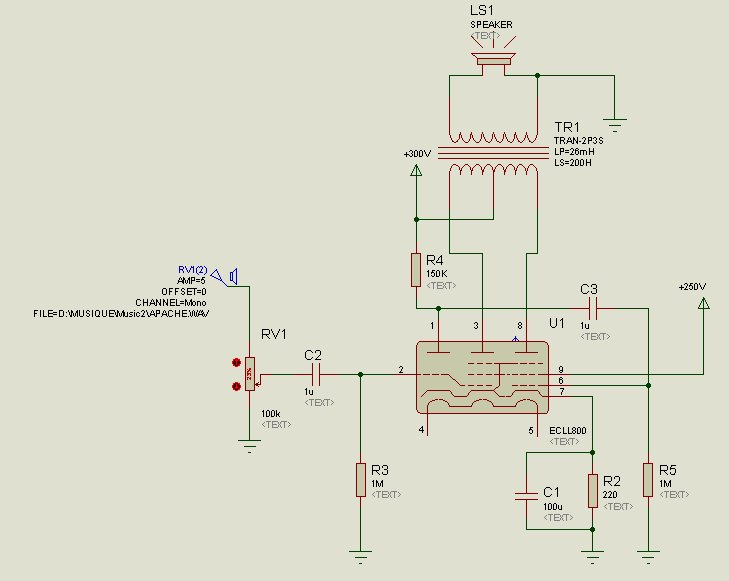

Ci-joint la simulation d'un ampli avec une ECLL800,l'ampli fonctionne réellement avec la carte son du PC,le potentiomètre de la simulation permet de régler le volume !

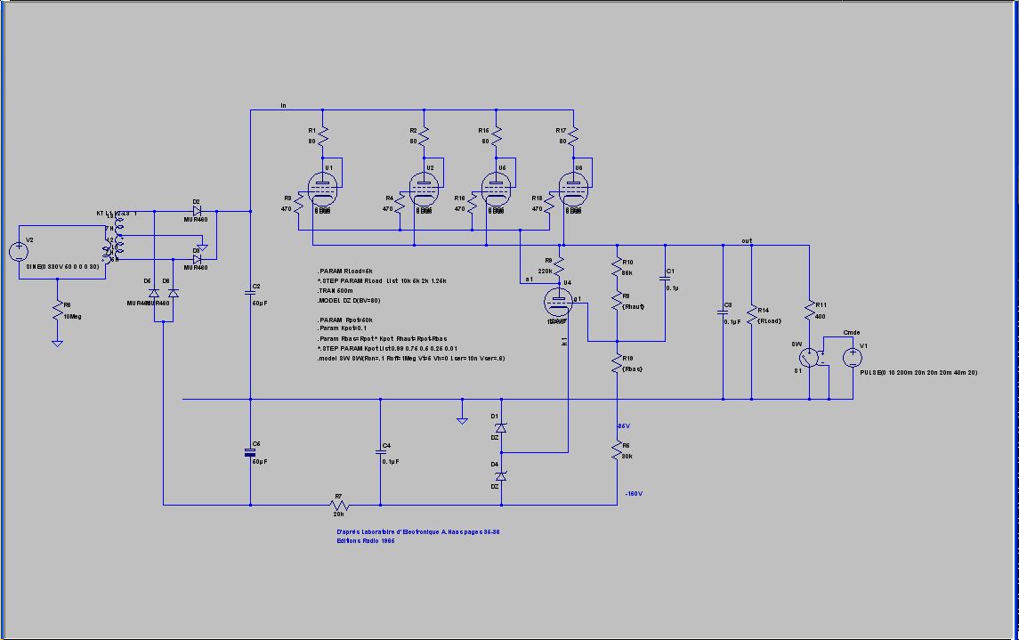

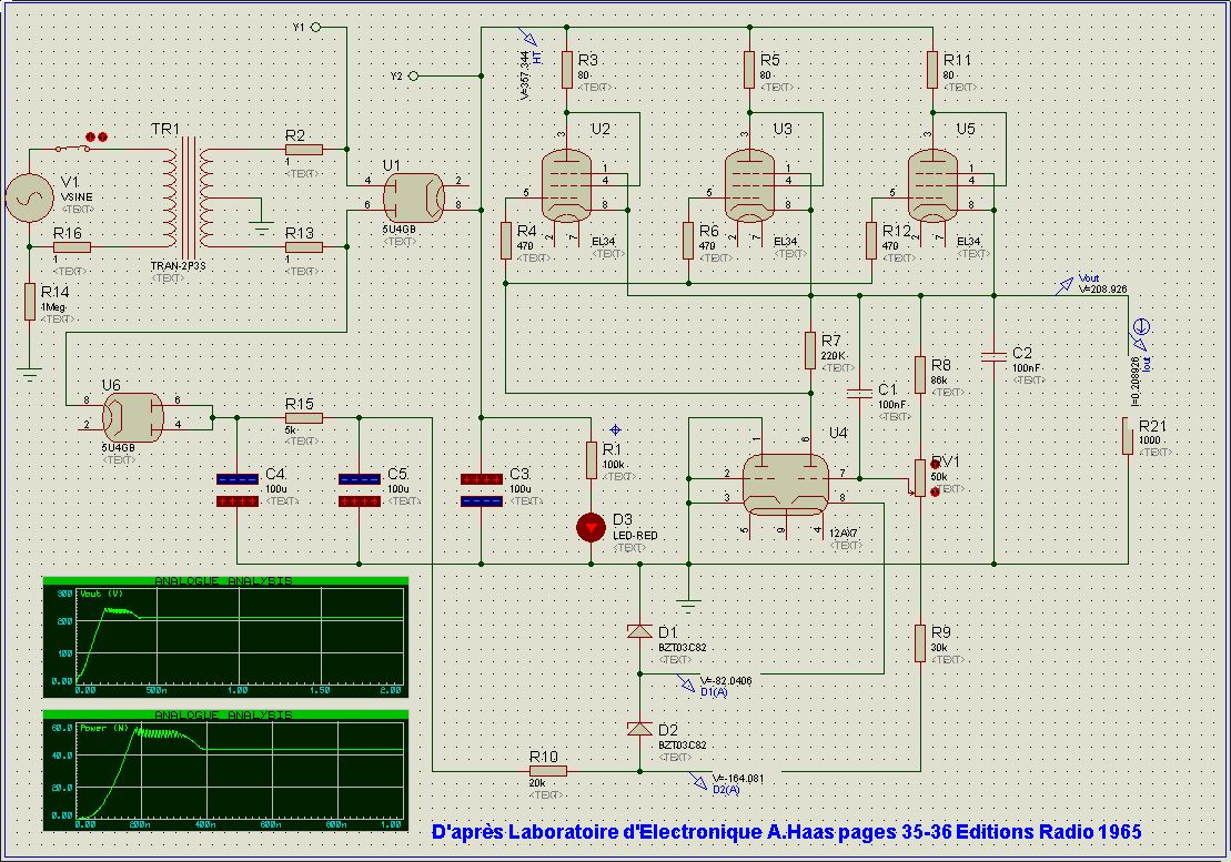

Une alim HT régulée réglable d'après A.Haas.

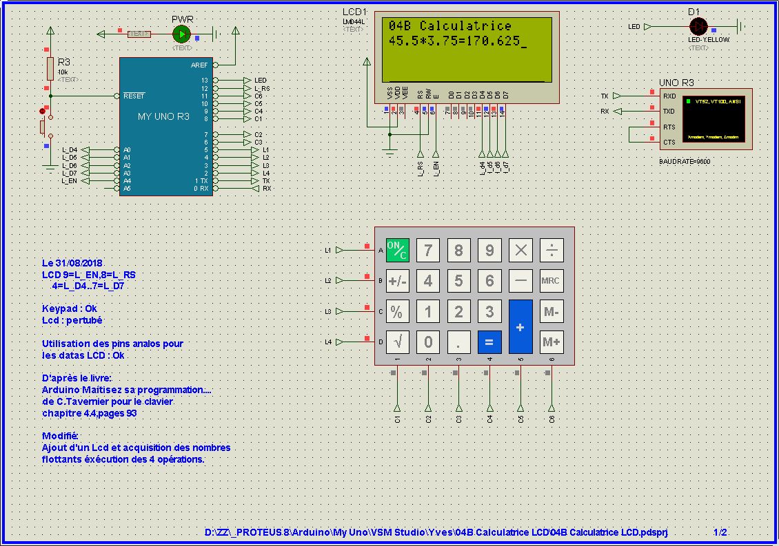

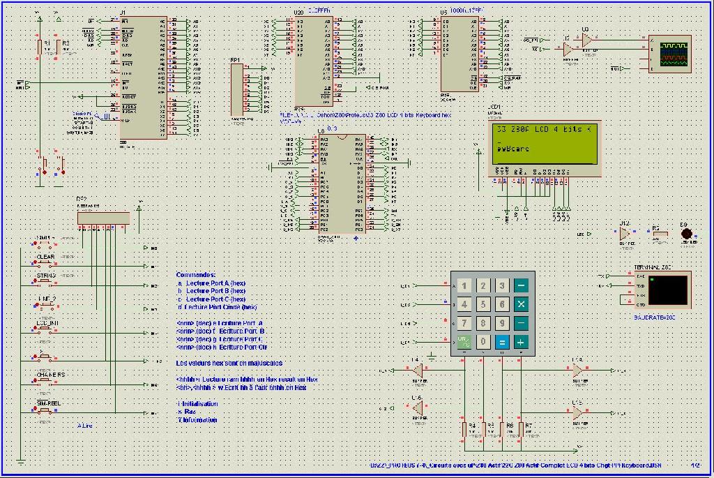

et plus récent une simulation d'Arduino.

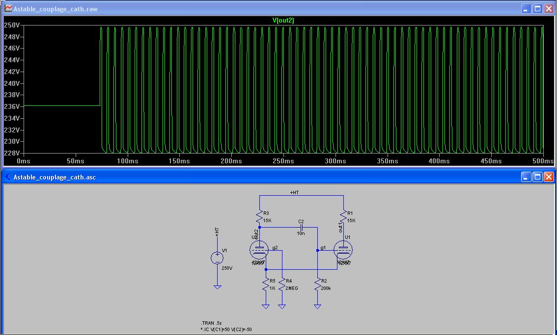

Images LTSpice : Alim la même que Proteus
Un Astable couplage par les cathodes

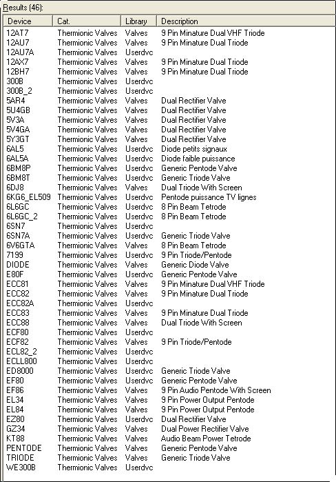

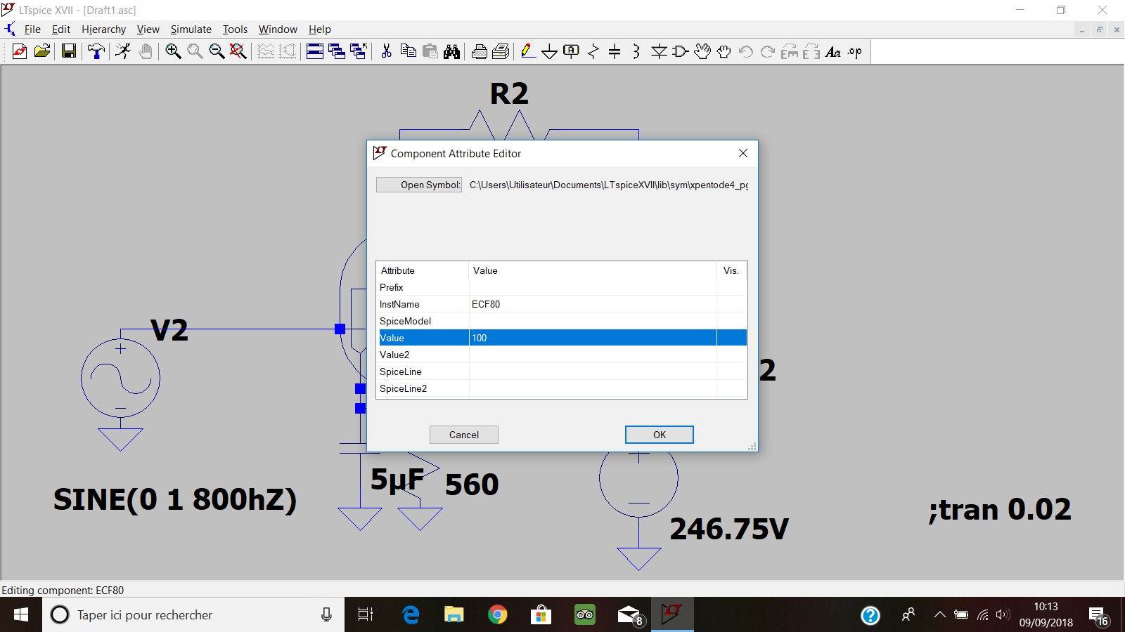

Je bute sur cette fenêtre… Que je ne comprend pas ! Une aide serait bien

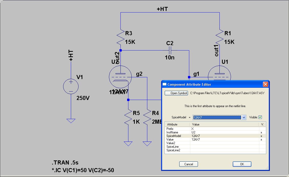

J'ai pas mal oublié le fonctionnement de LTSpice mais je vous joins cette image si ça peut vous aider,cela semble être une fenêtre pour définir le composant.....

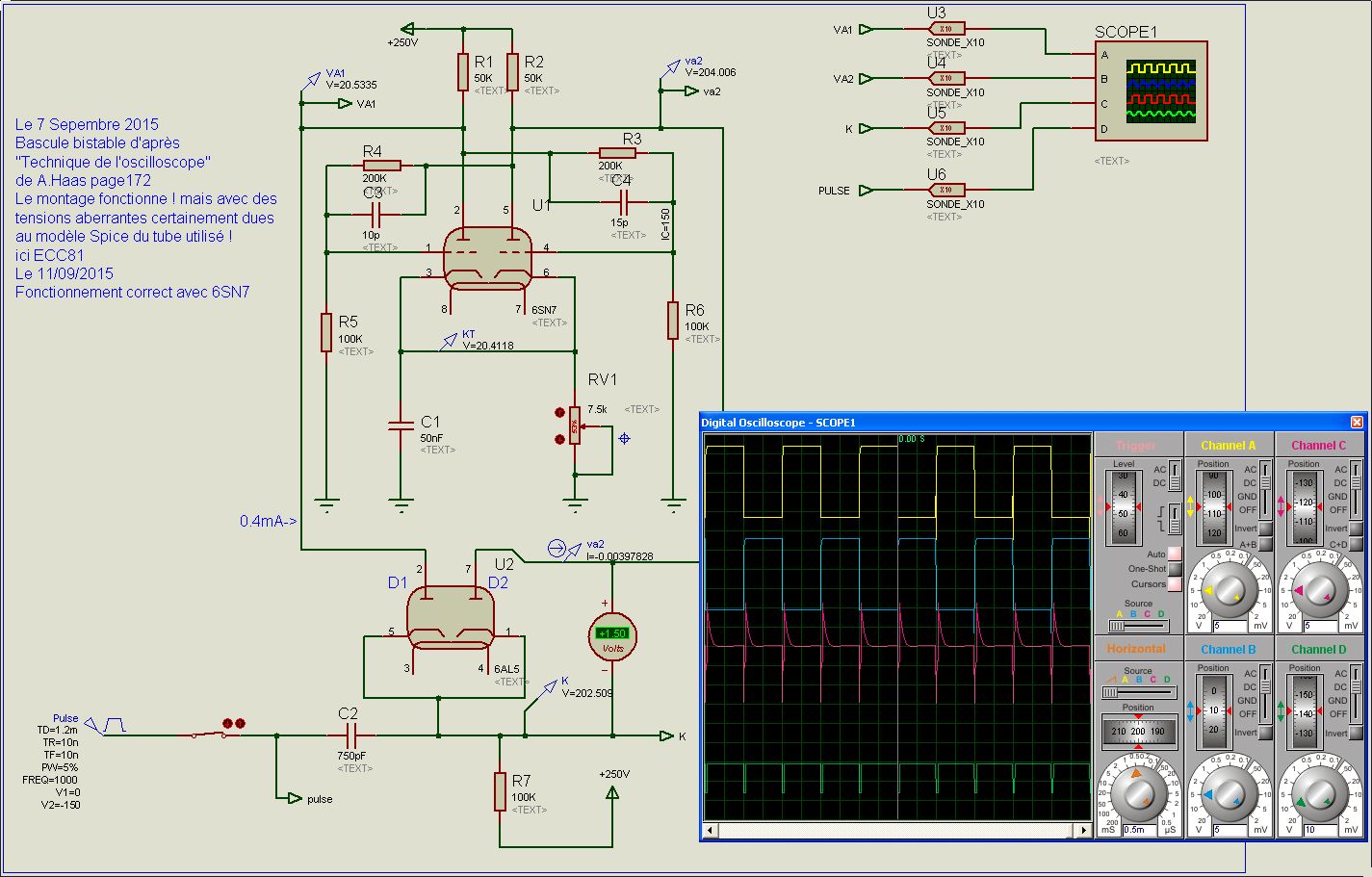

Bascule bistable avec des tubes.
