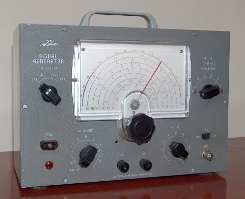

    j ai un générateur de signal de ce type (voir photo ) pourrais je faire avec une antenne faire rayonner la sortie pour en faire un poste émission pour passer de la musique sur les bandes am de mes vieilles radios ; quel serait le type antenne pour rayonner sur quelques mètres
    merci
    bien cordialement
Sujet : UN GENERATEUR DE SIGNAL en poste d'émission Nouveau De Guy Allo  Le 04-09-2018 à 16:45 sta
    Avec une antenne le signal est un peu juste 100mV en sortie du générateur
    Par contre, en branchant la sortie du gené sur l'entrée antenne d'une radio cela devrait marcher parfaitement (en utilisant une petite capa de liaison, 1nF fera l'affaire)

    sincèrement, si le générateur est branché sur sur la prise antenne de la radio,je ne vois pas l’intérêt de ce système.

    bien sûr que ça marche
    comme en PO le quart d'onde fait plus de 50 ou 100 m, on met le fil le plus long possible tant qu'il y a de la place dans la pièce (5 à 10 m devraient aller)
    tous les postes à quelques mètres autour le recevront tant que ce sont des briques qui les sépare du générateur
    moins si c'est du béton armé

    Bonjour. Le mieux est de le faire émettre sur les OC. Je l'ai déjà fait. Un fil d'une longueur de 2 mètres suffit pour envoyer le signal modulé à une dizaine de mètre. Bien entendu il faut un générateur et un récepteur stable. Là c'est plus compliqué.

    Merci à vous tous pour vos infos , je les ai mise a profit , impeccable ;
