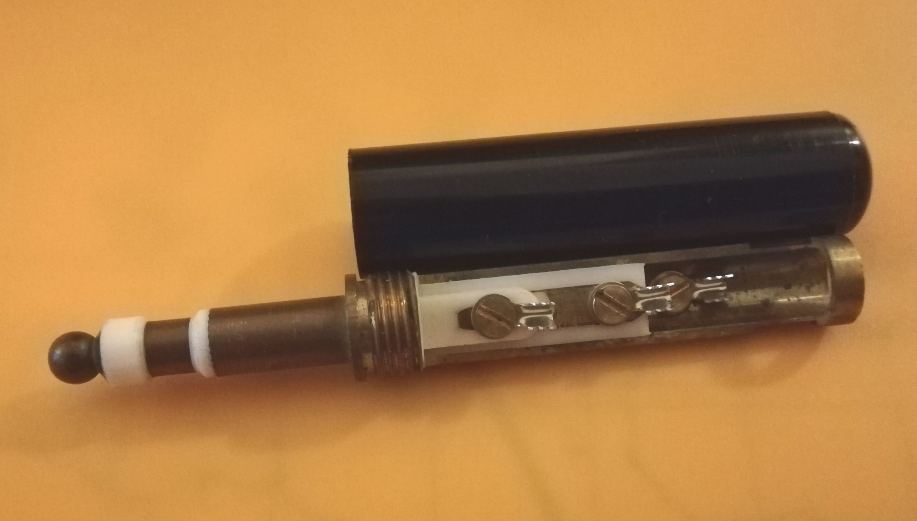

Sujet : Jack non standard Nouveau De Michel (F1GOC)  Le 03-09-2018 à 21:31 sta
    Une photo du jack envoyé par Christian, F4CPW, que je remercie à nouveau : jolie pièce, qui convient parfaitement à la prise du RS560 !
    Quant aux raisons qui ont amené la CSF à concevoir ce jack : pourquoi faire simple alors qu'il est si facile de faire compliqué ?

Sujet : Jack non standard Nouveau De HLJ  Le 03-09-2018 à 22:29 sta
    C'est un jack de téléphone, il n'a pas été conçu spécialement par la CSF ou pour ce récepteur, c'est un modèle standard et connu ulilisé dans la téléphonie manuelle.
