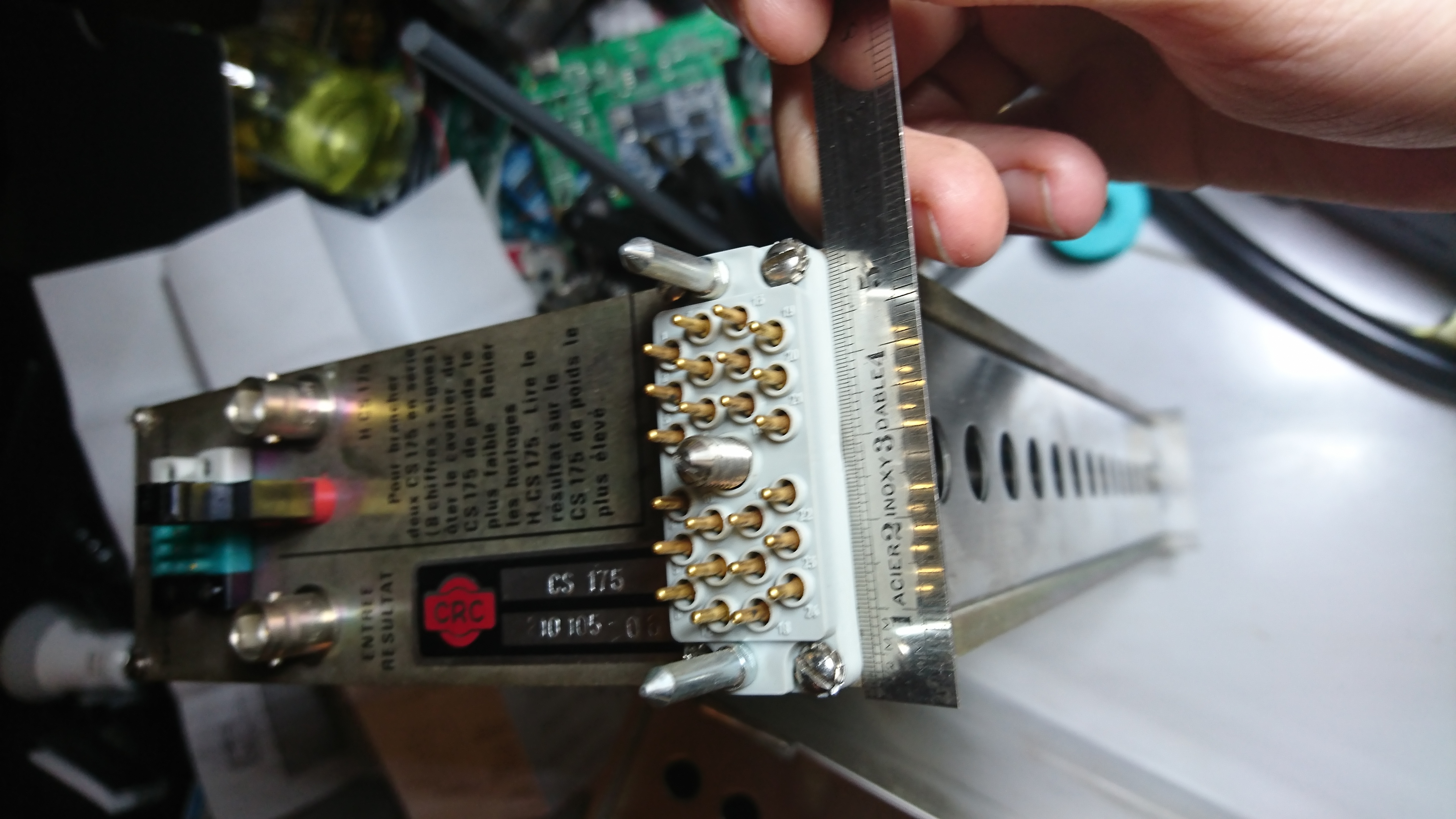

A vrai dire, je m’intéresse surtout au prises de connections entre rack et tiroirs (et les histoires qui viennent avec ). j'ai la doc d'un de ces racks, mais hélas c'est uniquement la doc cote électronique (alim, etc) et bizarrement, le connecteur que je cherche n'a pour nom que ''prise de rack 24 broches mâle'' et même cela provient non pas de la doc du rack, mais de la doc d'un tiroir!
Bref, aucune références, aucun fabricant. J'ai mis une photo de la prise en pièce jointe.
si quelqu'un arrive a mettre le doigt sur le fabricant de cette prise (une référence serait encore mieux!)

Pour les connecteurs fond de panier, on retrouvait souvent les mêmes comme Harting, Souriau, AMP, Socapex, Amphénol...

Ceci est du matériel CRC, plus récent que mon ''histoire'' !
Le matériel sont j'ai le souvenir était estampillé CEA -qui fabriquait lui-même- pas mal d'instruments à cette époque.

votre connecteur et de marque FRB utilisé en autre a la SNCF

j'ai réussi à trouver un pdf décrivant tous les connecteurs du standard RENATRAN (ainsi que NIM et CAMAC) qui m'a permis de mettre un numéro et un fabricant sur le connecteur qu'il me faut:
Souriau 8196-01
Le problème est que soit ce connecteur n'est plus produit et donc plus référencé, soit que sa référence à changé et donc ne sort pas lors d'une recherche.
Je suis en attente d'une réponse de Esterline-Souriau pour voir ce qu'il en est.

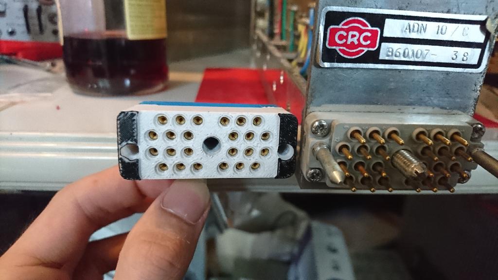

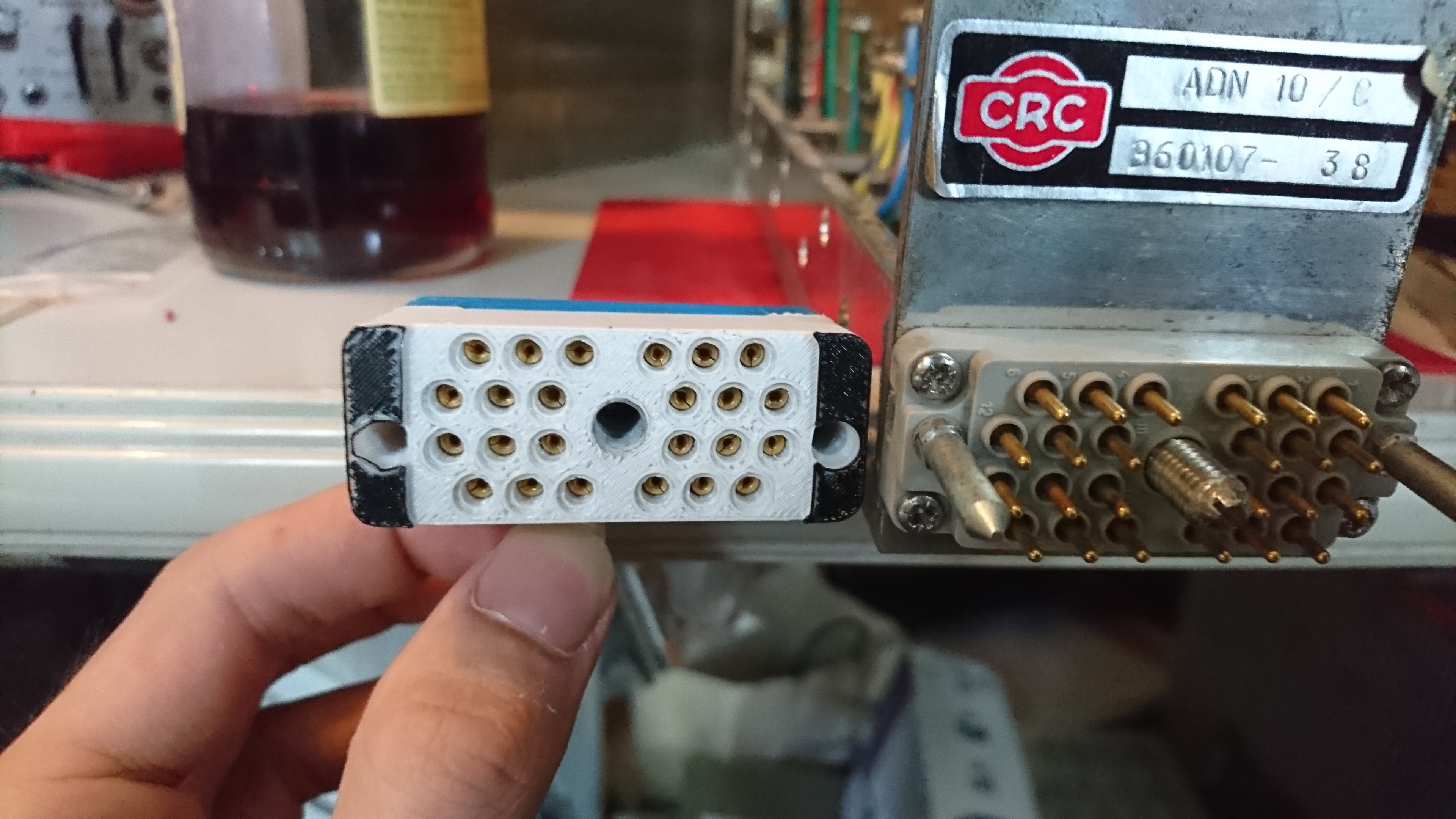

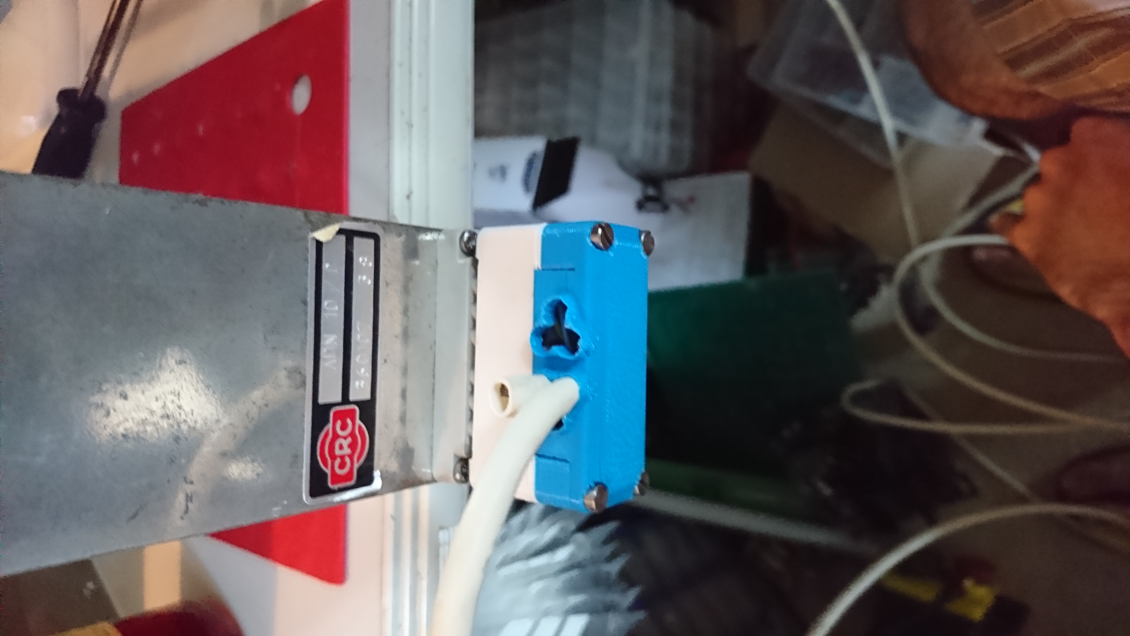

Du coup je me suis fait mon propre connecteur, en attendant d'avoir le bon.
Me reste plus qu'a sortir du -24, -12, -6, +6, +12, +24V, et c'est gagné.

Superbe réalisation à l'imprimante 3D. Encore une fois ça prouve que cette technologie a un bel avenir et dépanne très bien...

En effet Paul, l'impression 3D marche très bien pour du prototypage comme celui la.
