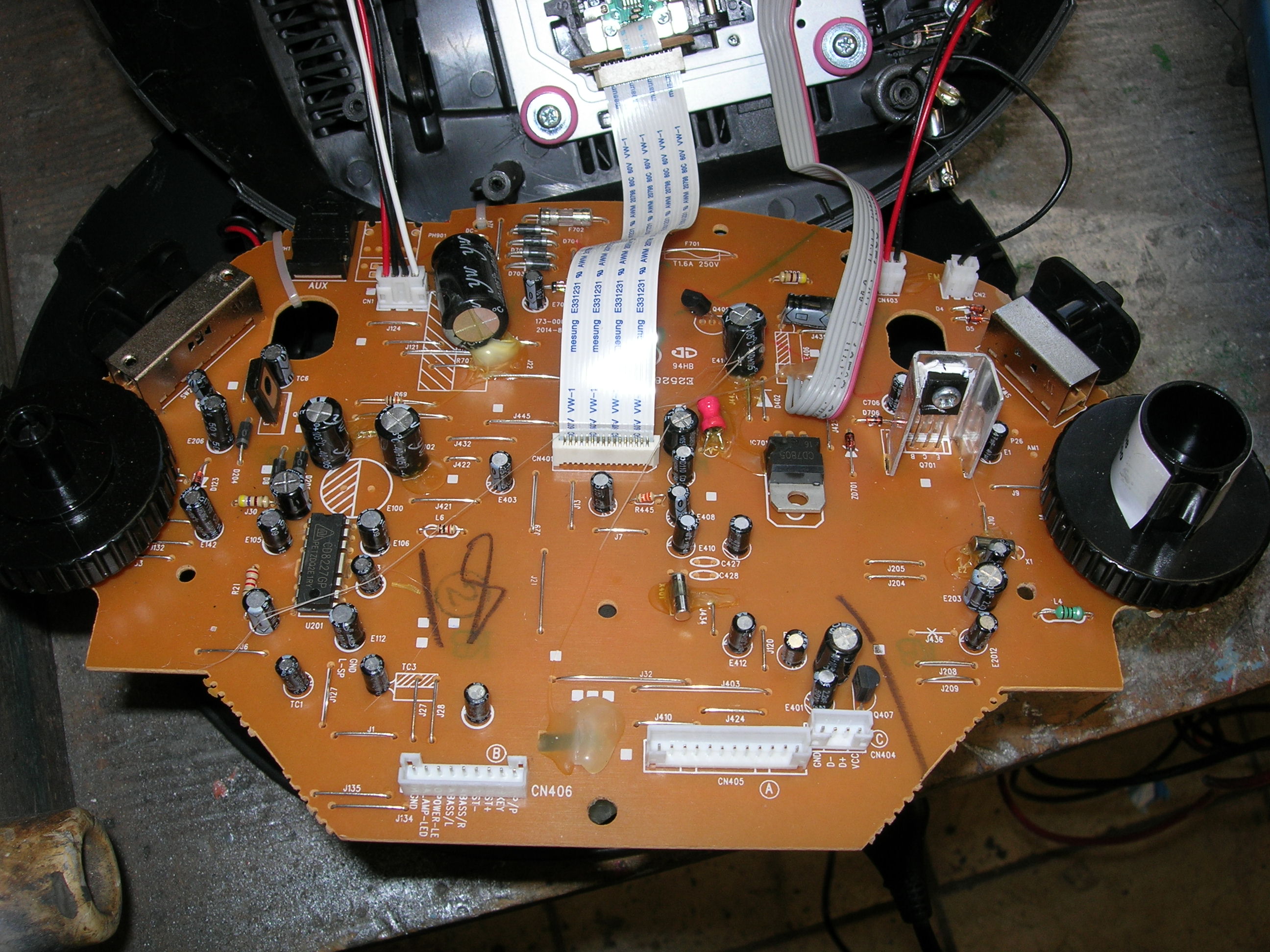

    Bonjour. Mon fils m'a donné ce petit poste radio,cd et USB. Le souci est qu' il ne fonctionne plus . Rien ne s' allume, malgré l'arrivée de la tension sur le circuit imprimé soit par l'intermédiaire du transfo, soit par le boîtier de piles.j'ai regardé le fusible interne il est ok. Si quelqu'un avait une petite idée? En attendant bon week-end à tous.

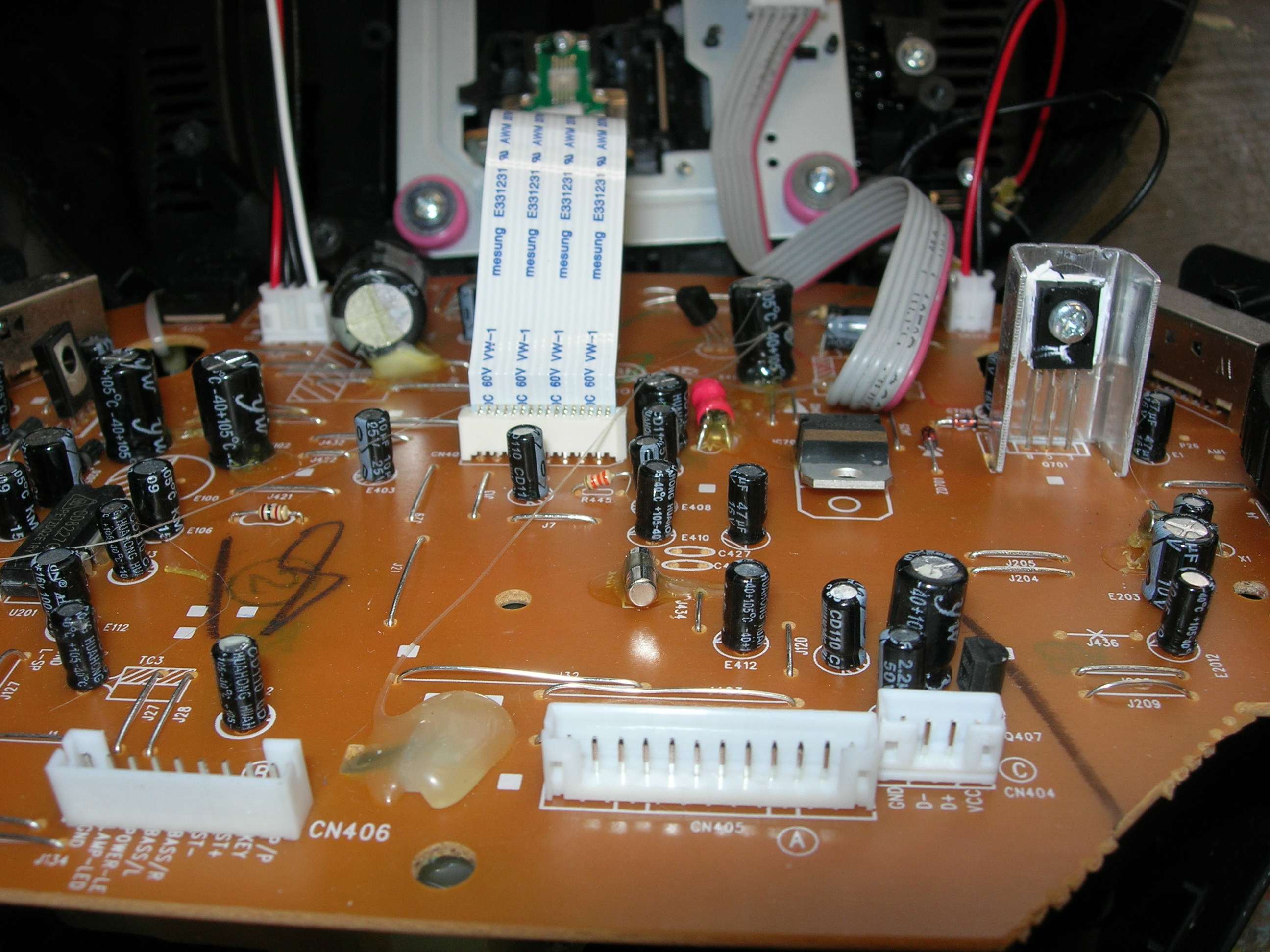

    J'ai regardé aussi ce contact de sécurité mais il n'est pas en cause. Je viens de contrôler un condo de 2200uf et j'ai l'impression qu'il est mort. Avec le metrix aucune valeur d'affichée ''run'' c'est tout? C'est celui qui est couché sur une photo près du fusible en verre. Cela peut-il en être la cause?

    Bonjour une alimentation à découpage ne démarre pas au moindre défaut et souvent un condo H.S dans la partie basse tension de l'alim donc il faut voir si il n'y en à pas un qui est légèrement gonflé c'est très courant sur certains écran d'ordi et postes télé …

    Si c'était le condo , le poste devrait fonctionner sur piles , à mon avis.
    (De plus , pas sur que ce soit une alim à découpage sur ce petit poste)

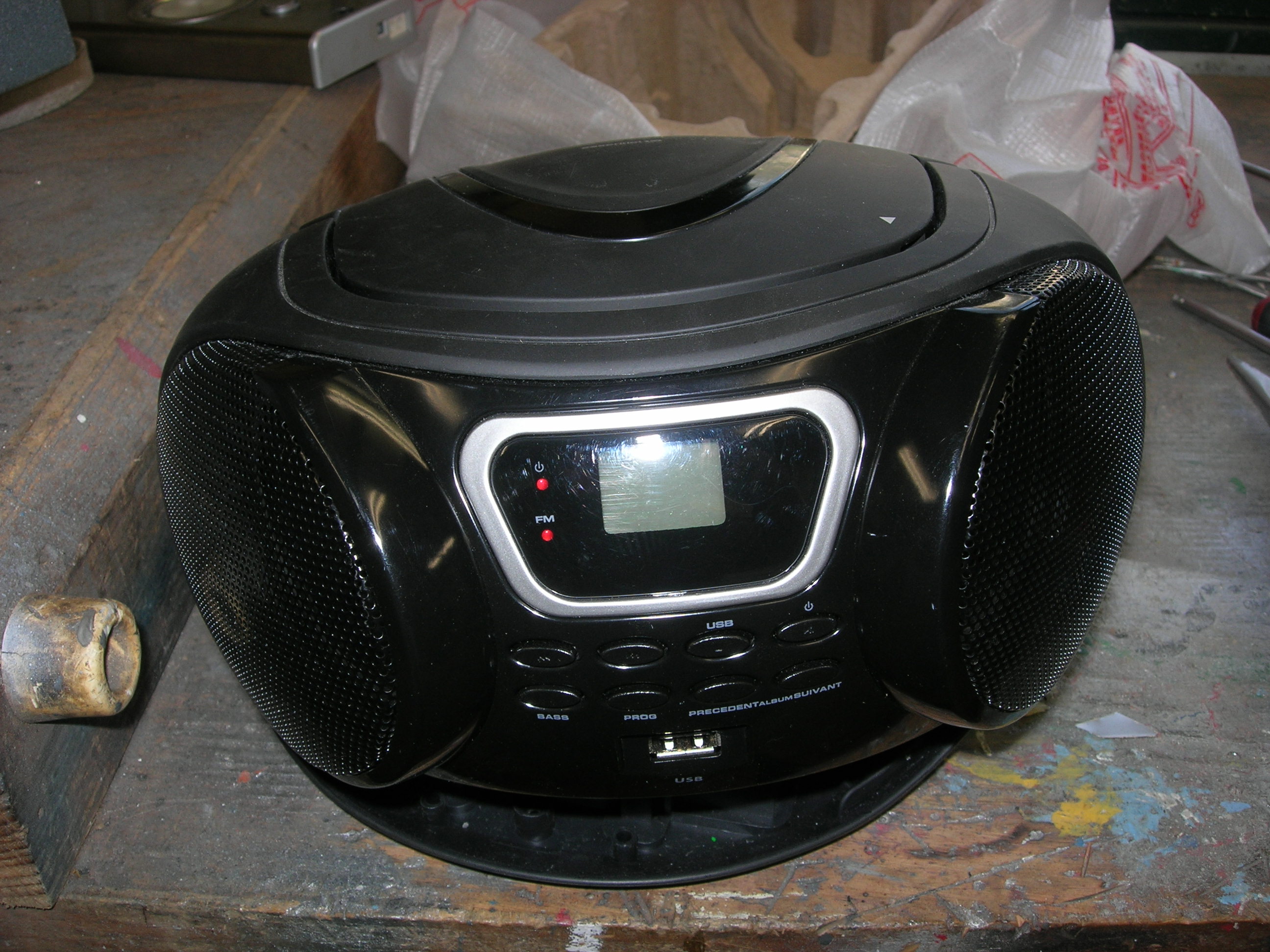

    Sur la première photo, on a l'impression que les 2 leds rouges sont allumées. Vrai ou reflet du flash ?
    Sinon, le clavier 8 touches en façade est probablement du type membrane caoutchouc dont les plots plus ou moins conducteurs agissent directement des pistes de C.I. (techno courante sur les calculettes notamment). Ces plots s'encrassent à la longue et les touches deviennent inopérantes. Pour peu que cela arrive à la touche marche-arrêt (la plus utilisée), et c'en est fini.
    Souvent, un démontage et un nettoyage à l'essence F des plots conducteurs et des pistes de CI en regard permet de faire repartir l'engin, au moins provisoirement.

    Sur la photo 2, on devine un transfo d'alim classique.
    La plaque signalétique ne nous apprend pas grand chose

    Le transfo fonctionne très bien, je suis un ancien électricien et j'ai gardé mes appareils de mesures. Le courant arrive aussi bien en ac avec le transfo et en dc par les piles mais bien sûr pas en même temps. Visuellement le condo n'a rien, mais pas la trace d'un farad avec le metrix donc je vais le changer et on verra. En tout cas merci,bonne soirée et bon dimanche(sous vos applaudissents).LOL comme disent les jeunes.

    Yes en regardant de plus près ( un fusible un pont de diode … pas de zone hachurée … ) donc transfo ! par contre même si le condo de 2200 uf est mort il devrait y avoir du son avec des super parasites mais du son !

    Bonjour. C'est juste pour vous dire que j'ai récupéré des composants du poste puisque j'ai fait une croix dessus. Le condo n'était pas mort, c'est plutôt moi qui ne sait plus me servir d'un multimètre. Je ne laissais pas le temps à celui ci de faire le point. Donc si ça vous intéresse j'ai 2 magnifique HP de forte puissance à vendre.Attention cependant (l'écoute prolongée à forte dose peut nuire aux oreilles).
Sujet : Poste radio récent Nouveau De Pascal  Le 31-01-2018 à 13:29 sta
    Il y a une sacrée bardée de condos chimique sur la platine en pure bakélite, cela fait peur. J'en ai compté au moins 35 et j'ai du en oublier.
    Quand aux straps...
    Cela rappel les fabrications Philips des années 70/80.
