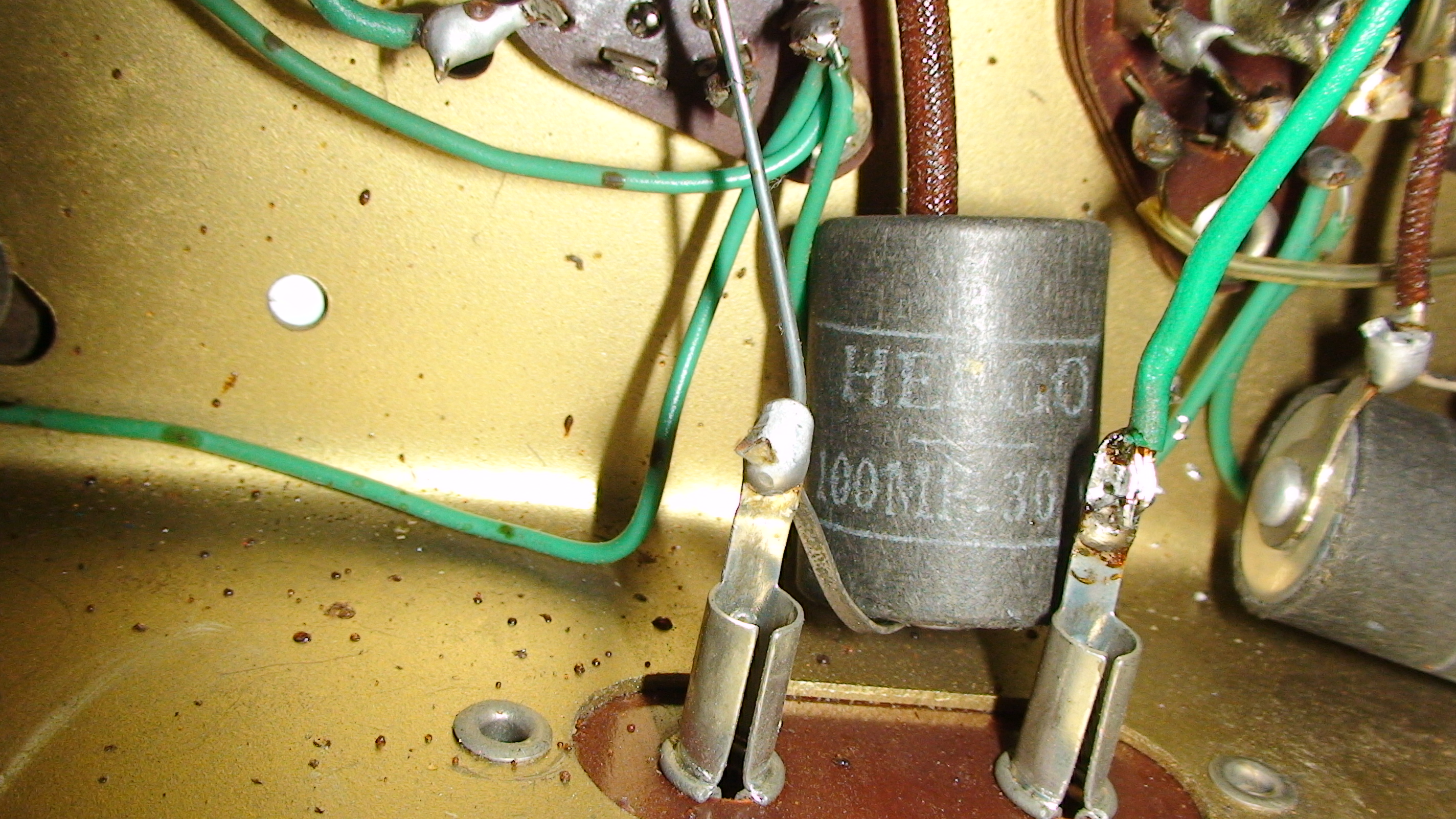

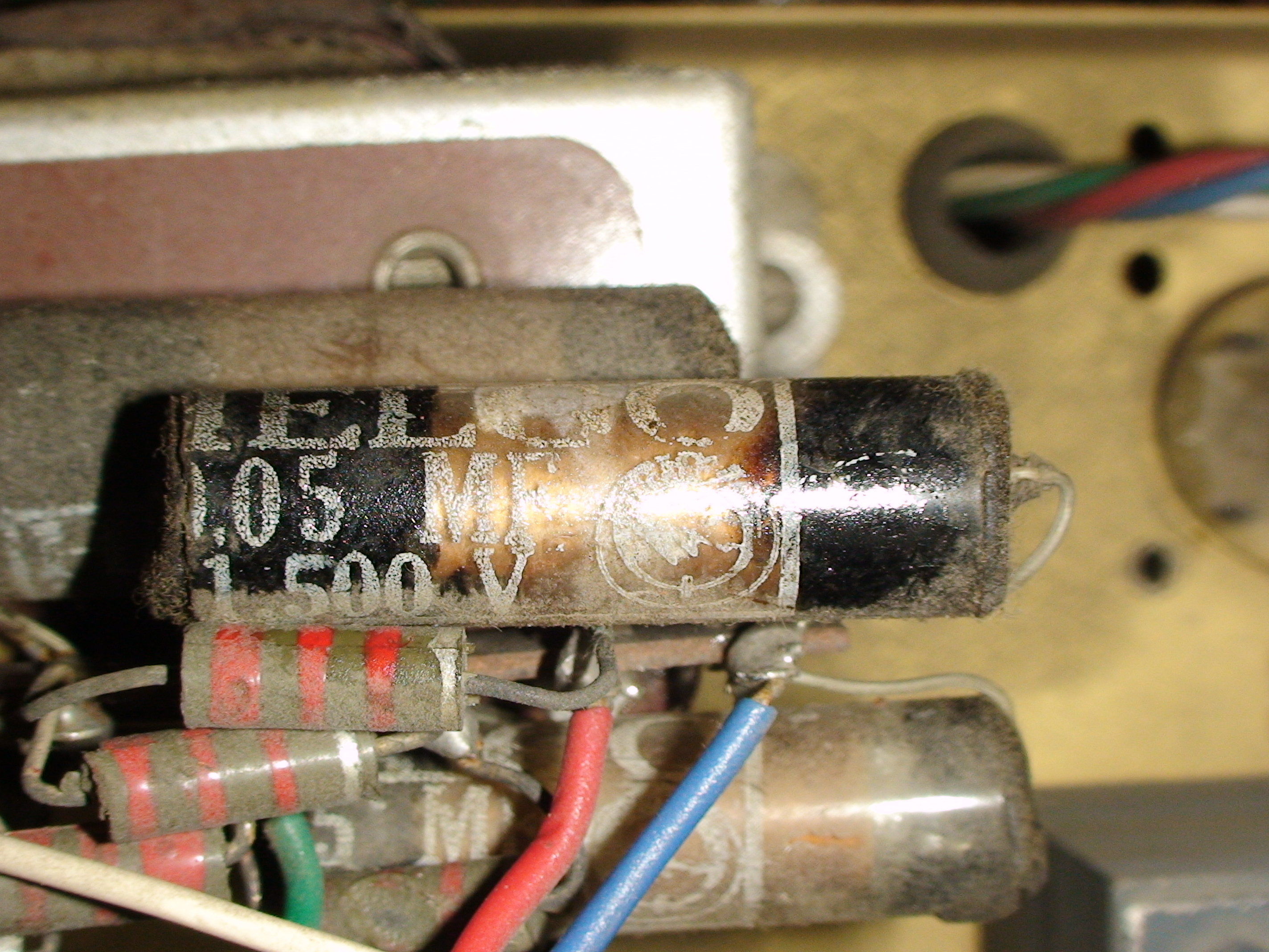

    l affichage me semble incomplet
    0,05 MF?
    et ou puis-je trouver un 2x50 uf 350v
Sujet : Meisterfunk Radio W331S Nouveau De Juju  Le 08-01-2018 à 11:23 sta
    étrange le fil qui dépasse non?
Sujet : Meisterfunk Radio W331S Nouveau De Michel87  Le 08-01-2018 à 11:55 sta
    Il s'agit d'une capa Helgo dont l'extrémité gauche a disparu, mais celle ci devrait être encore dans le poste...
    Très probablement 0,05µF.
Sujet : Meisterfunk Radio W331S Nouveau De Juju  Le 08-01-2018 à 12:32 sta
    puis je le remplacer par du 47nf?
Sujet : Meisterfunk Radio W331S Nouveau De Michel87  Le 08-01-2018 à 13:42 sta
    Oui, mais avec une tension de service adaptée.
    Sur quelle broche de quel tube est elle câblée? En fonction de cela, on pourra déterminer la tension de service.
    Les autres capas sont aussi à contrôler

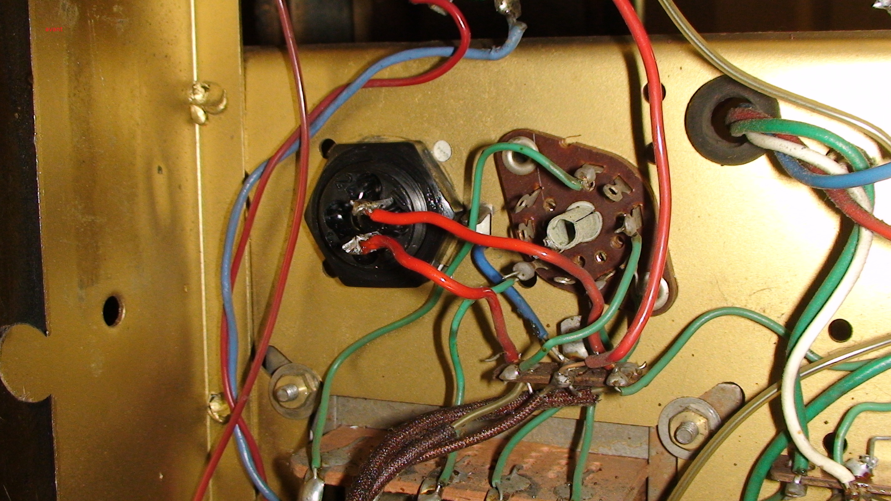

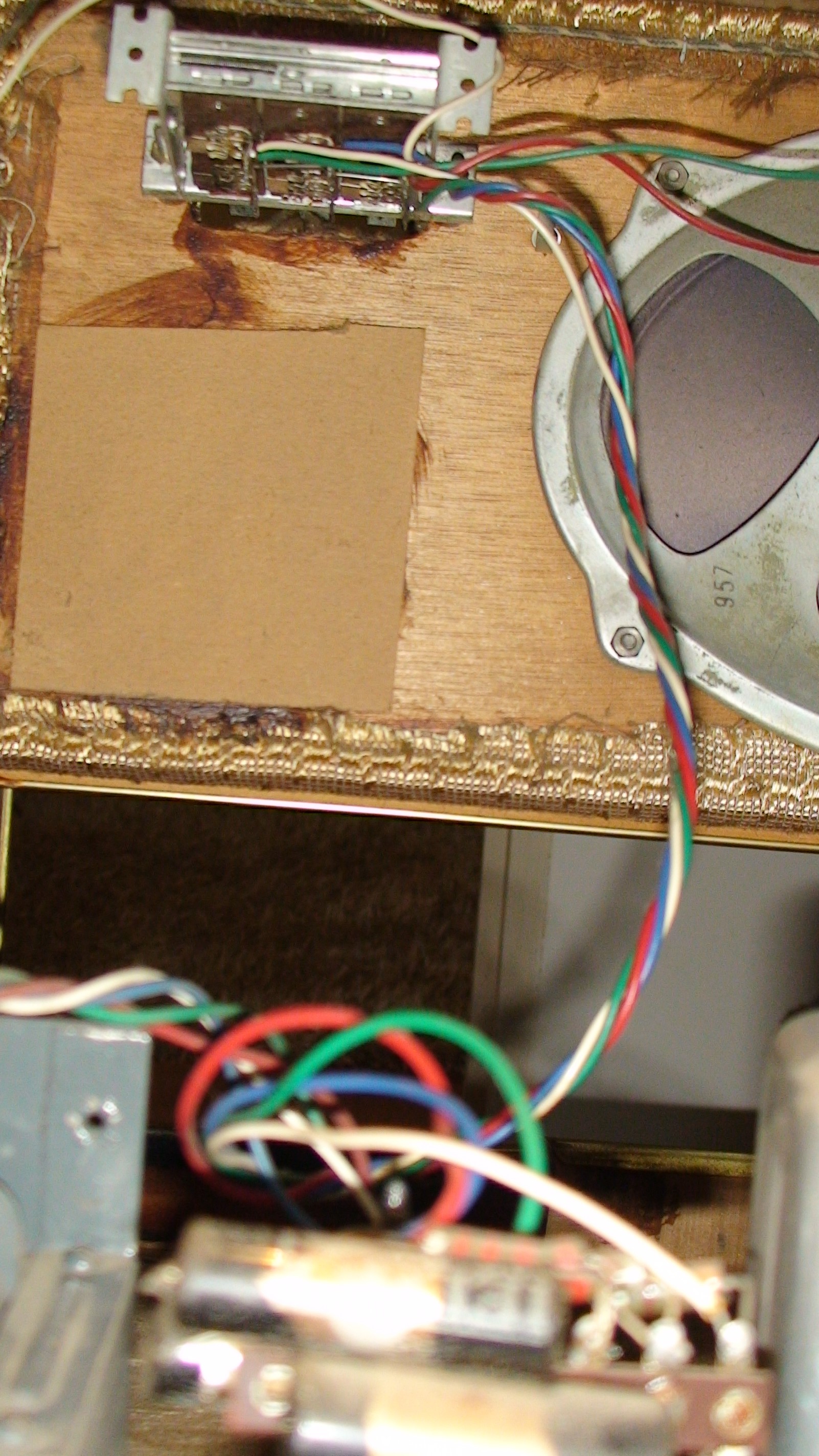

Sujet : Meisterfunk Radio W331S Nouveau De Juju  Le 08-01-2018 à 14:04 sta
    deux sur un transfo allant aux HP

    je possède du 47nf 1KV 10%

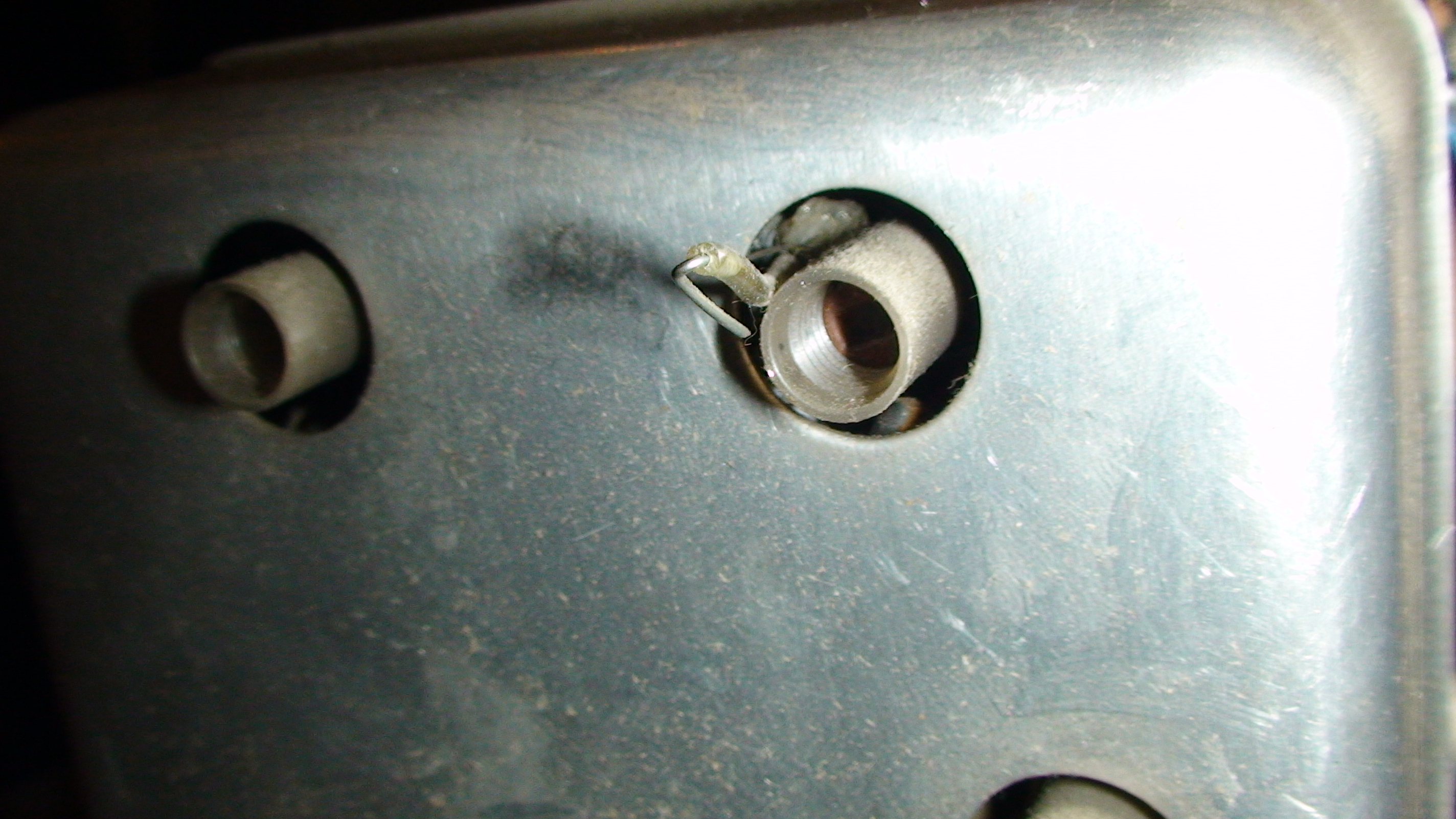

Sujet : Meisterfunk Radio W331S Nouveau De Juju  Le 11-01-2018 à 18:22 sta
    Je voudrais connaitre les cotes polarise.
    pas beaucoup d indications
    cdt
Sujet : Meisterfunk Radio W331S Nouveau De Michel87  Le 11-01-2018 à 18:25 sta
    En général, le boitier est le pôle négatif.

    Pour répondre à votre question : 47nF 1000V c'est parfait effectivement pour 0.05.
    Tous ces condensateurs ''goudron'' (en fait papier) doivent être changés pour des valeurs équivalentes actuelles les plus proches.
Sujet : Meisterfunk Radio W331S Nouveau De Juju  Le 18-01-2018 à 14:49 sta

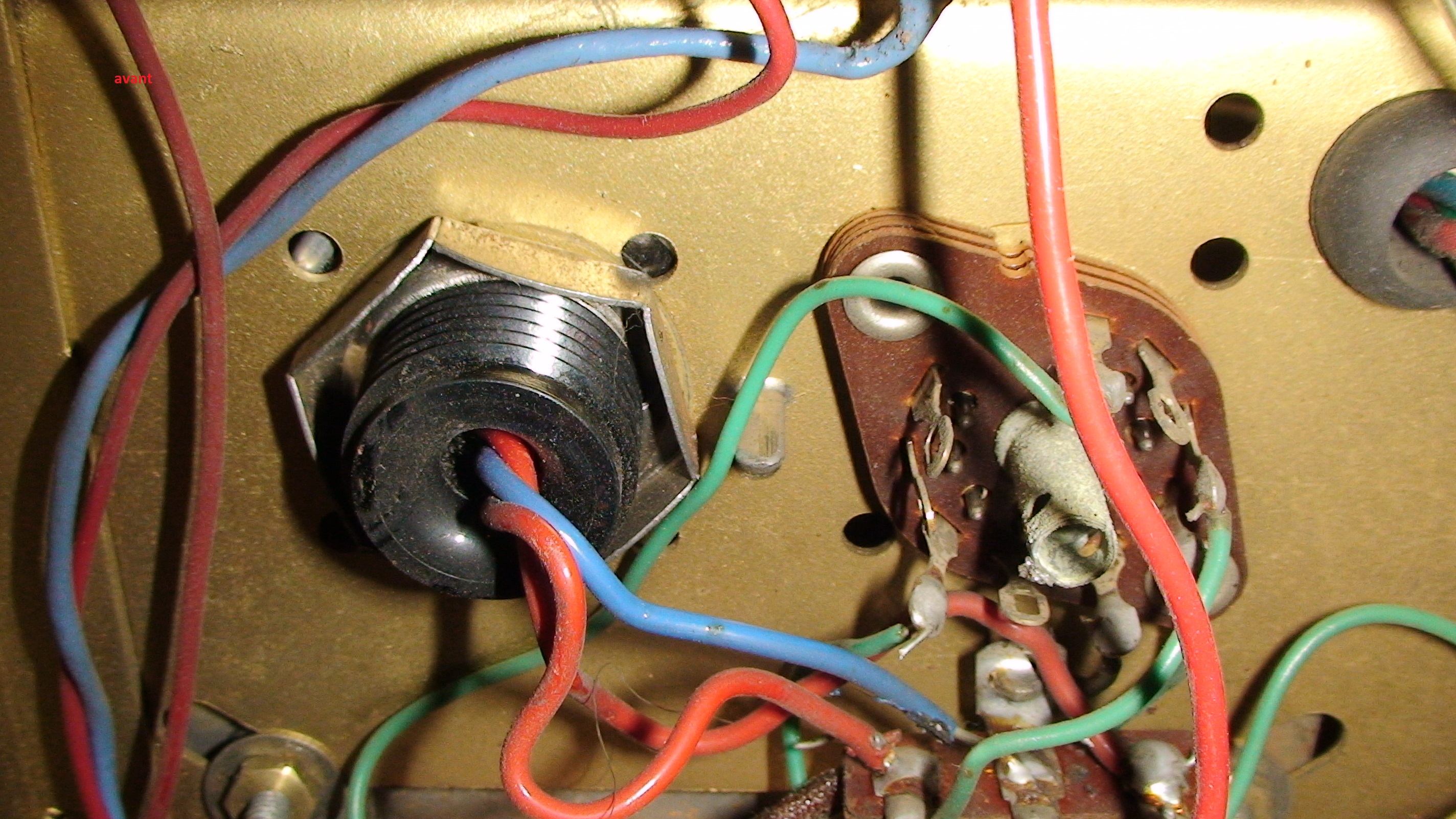

    Je me demande pourquoi il ya un fil qui dépasse.
Sujet : Meisterfunk Radio W331S Nouveau De F6CER  Le 18-01-2018 à 15:28 sta
    c'est simplement un point test

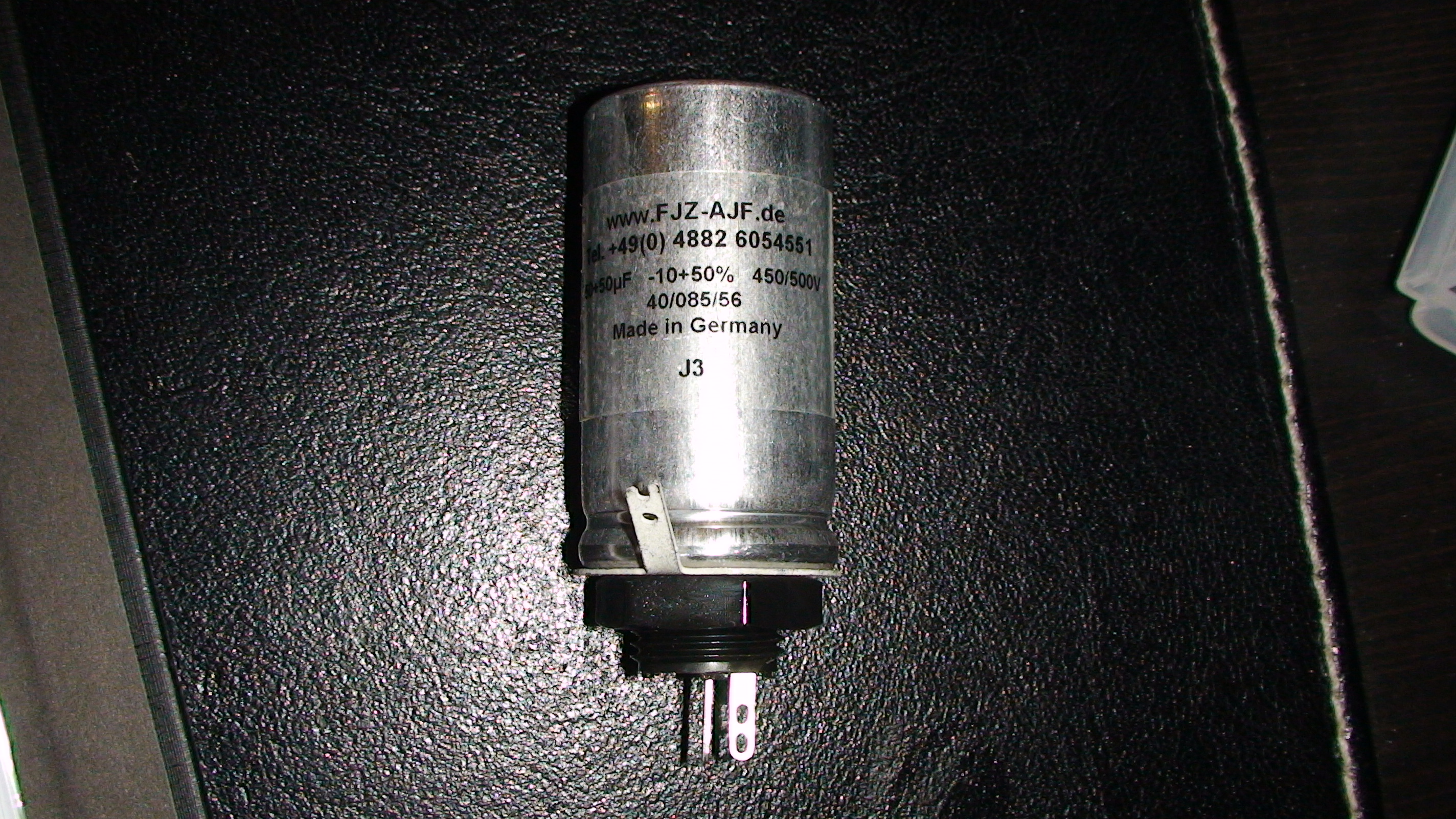

Sujet : Meisterfunk Radio W331S Nouveau De Juju  Le 18-01-2018 à 16:14 sta

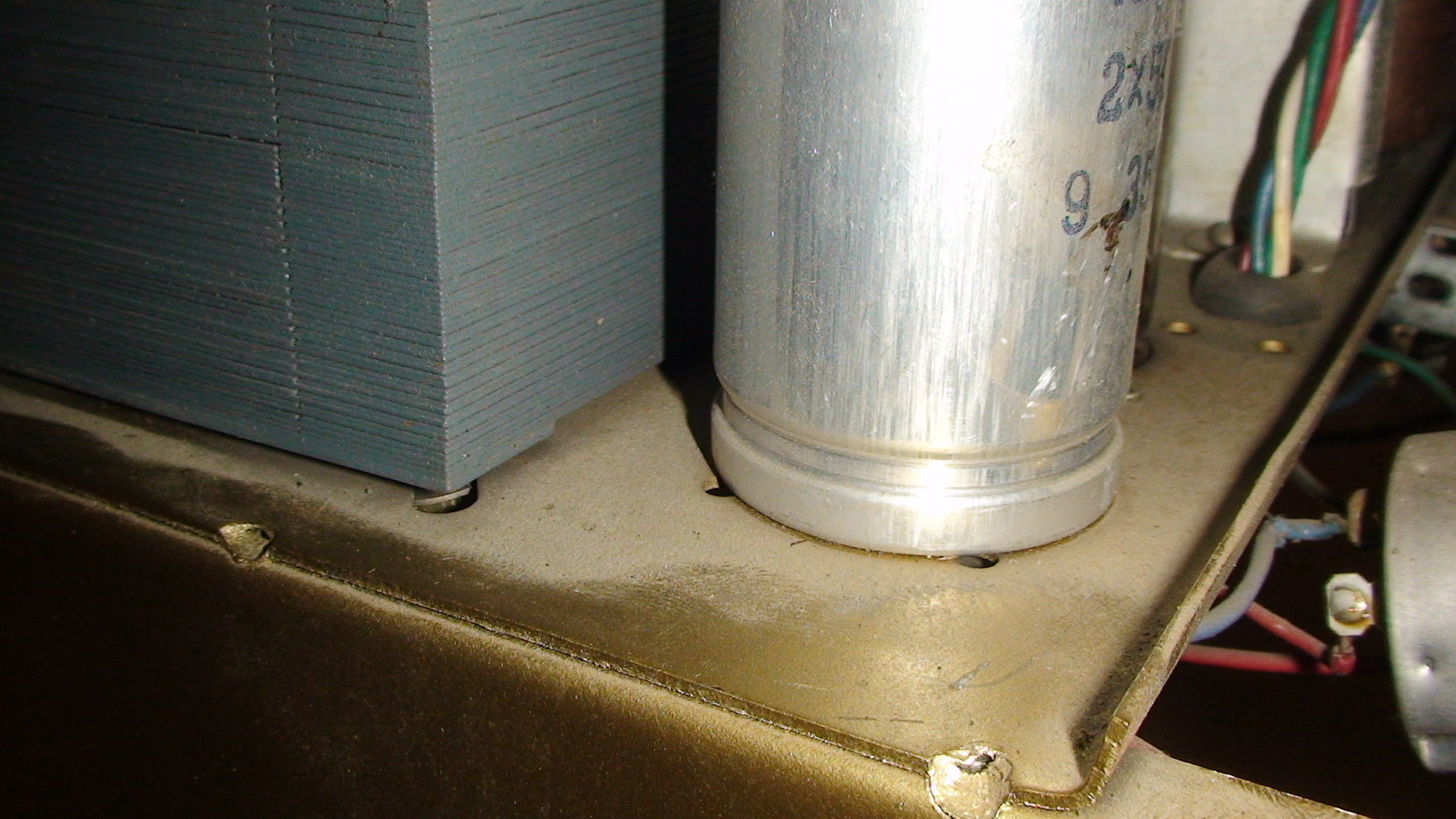

    je viens de recevoir un condo 2x50 pour remplacer l’ancien les bornes sont différentes.
    les deux sorties aux fils rouge, mais le bleu sur le nouveau condo est au niveau du pas de vis.
    dois je l isoler du chassis pour le relier au fils bleu qui est lui meme au chassis.
Sujet : Meisterfunk Radio W331S Nouveau De Pascal  Le 18-01-2018 à 16:46 sta
    Ce n'est pas compliqué a vérifier. Avec votre ohmètre vous mettez une des pointes sur le 'corps' du condo chimique fixé sur le rx, et l'autre fil sur le fil bleu (dessoudé de la cosse) S'il n'y a aucune résistance c'est que le corps est relié au fil bleu. Les rondelles sont aussi là pour un bon serrage de l'écrou de la capacité, afin qu'il ne se desserre pas avec les vibrations.
Sujet : Meisterfunk Radio W331S Nouveau De Juju  Le 18-01-2018 à 17:35 sta
    alors
    corps condo + fil bleu il ya réaction, donc relie
    pk avoir une sortie negative relie au chassis si le condo lui meme est deja en contact avec le chassis.
    peut être que la question est bête mais avant de le changer je voudrais comprendre pour éviter tout dommage etant donne que mon nouveau condo na pas de sortie en plus pour le négatif.
Sujet : Meisterfunk Radio W331S Nouveau De F1EVJ  Le 18-01-2018 à 17:54 sta
    Le négatif de ton condo est à la masse : d'où la raison d'être de la collerette avec une patte ...
    Bien amicalement,

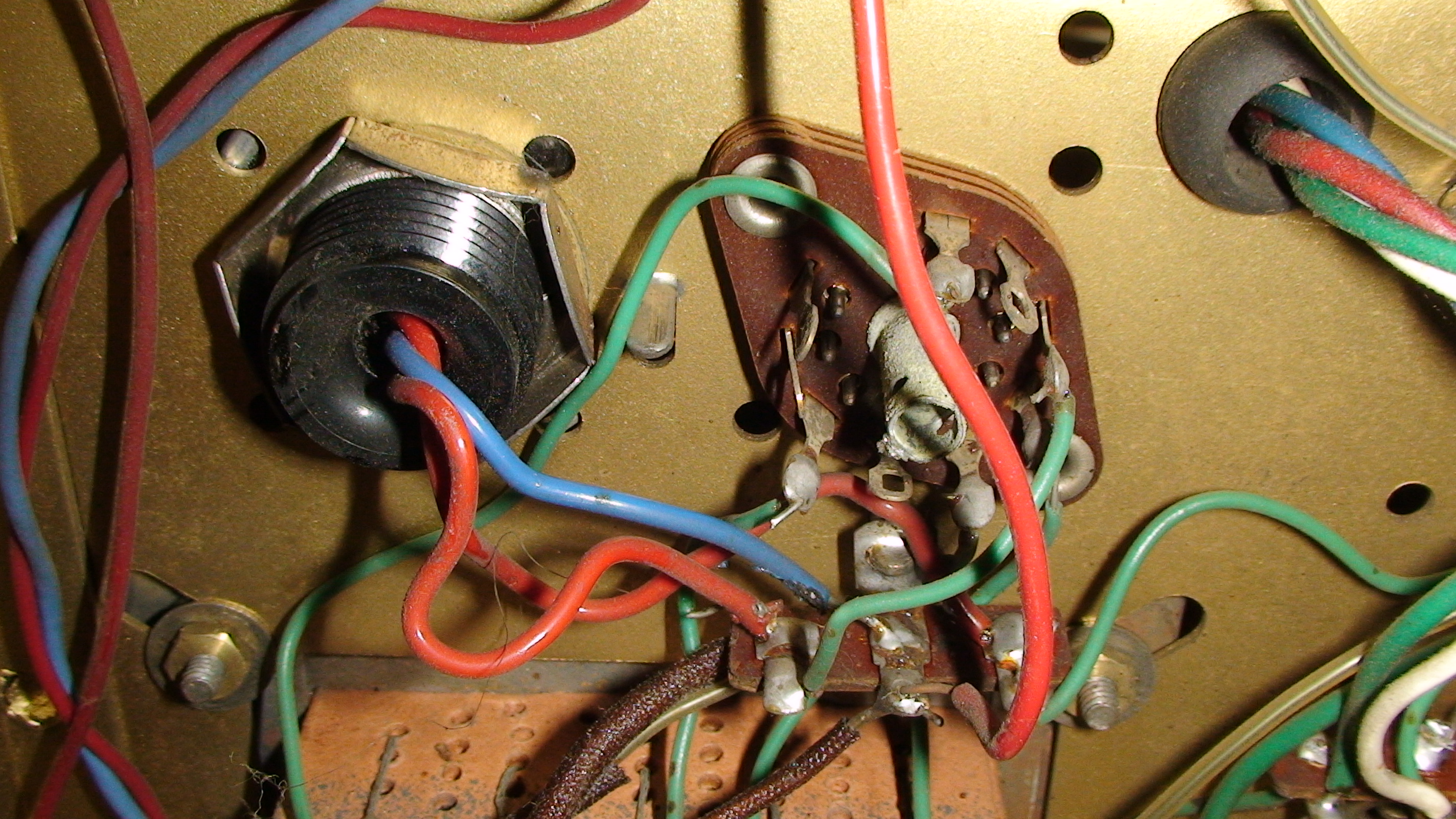

Sujet : Meisterfunk Radio W331S Nouveau De Juju  Le 18-01-2018 à 18:57 sta

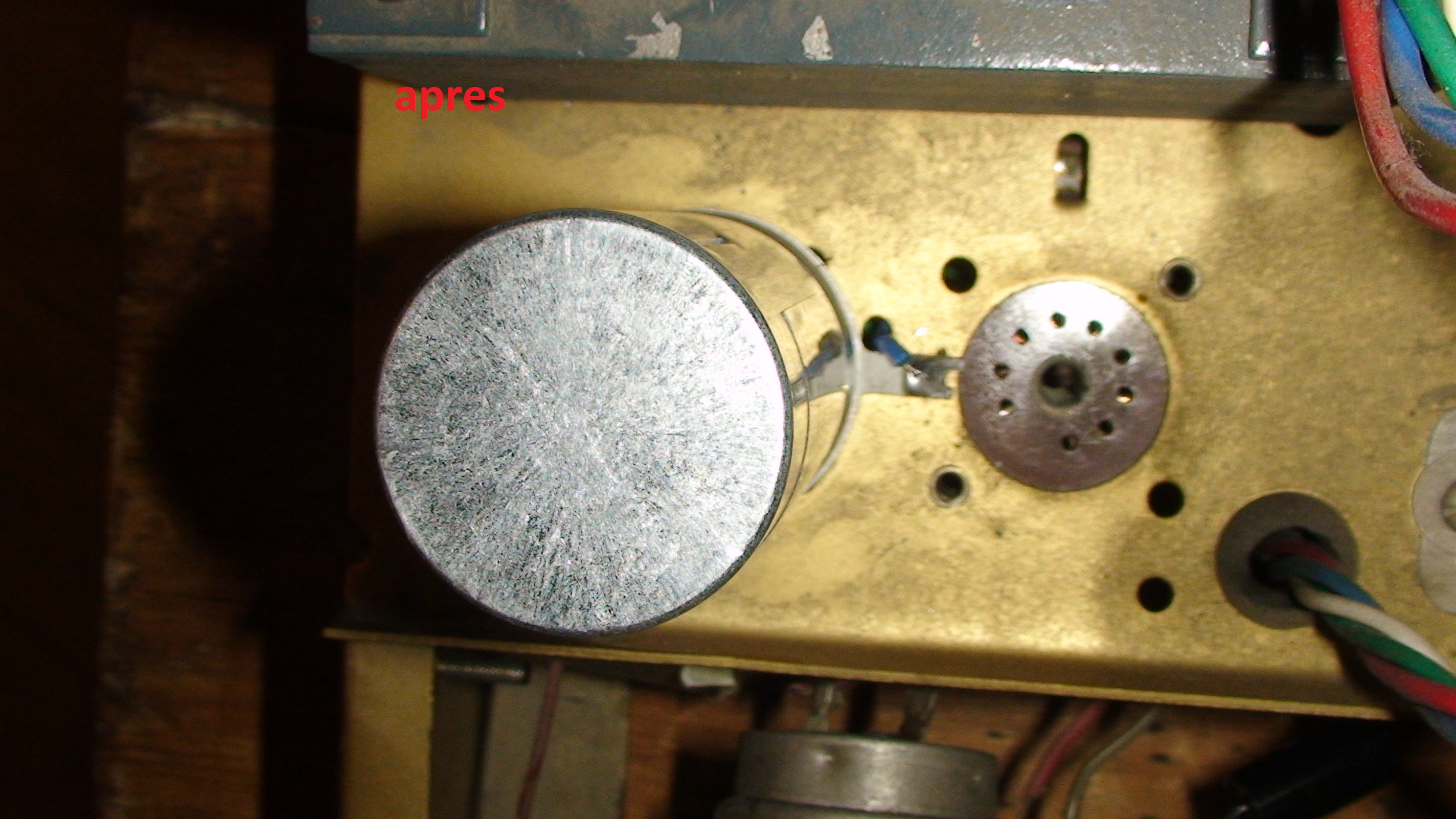

    voila
    Le condo est change, est ce bien le bon montage?
Sujet : Meisterfunk Radio W331S Nouveau De theraf1972  Le 18-01-2018 à 19:46 sta
    Pour moi, c'est bon.
Sujet : Meisterfunk Radio W331S Nouveau De Pascal  Le 18-01-2018 à 20:03 sta
    Sur certain chimique la cosse négative inférieure est reliée au corps du condo, sur d'autre non. Dans le premier cas la cosse/rondelle est totalement inutile. Une simple rondelle est suffisante. Dans le second cas on installe la cosse SOUS le châssis, après avoir gratté la peinture pour assurer un bon contact. Puis petit pont soudé entre la cosse négative du condo et la cosse/rondelle.
    Ce serait plus pratique si vous mettiez la cosse sous le châssis. Et il faut bien gratter la peinture pour le contact. Avec la cosse - sortant du condo, pas de soucis de ce côté là.
    La rondelle avec cosse est alors totalement inutile.

Sujet : Meisterfunk Radio W331S Nouveau De F1EVJ  Le 18-01-2018 à 20:44 sta
    Juju, si je peux me permettre, tes soudures ne sont pas terribles...j'ignore quel genre de fer est utilisé, mais il n'est peut-être pas assez puissant.
    Les soudures doivent être lisses et enrober les deux matériaux en présence.
    Amicalement (un ancien débutant...)
Sujet : Meisterfunk Radio W331S Nouveau De Juju  Le 19-01-2018 à 13:57 sta
    bonjour Pierre
    Je vais refaire les soudures.
