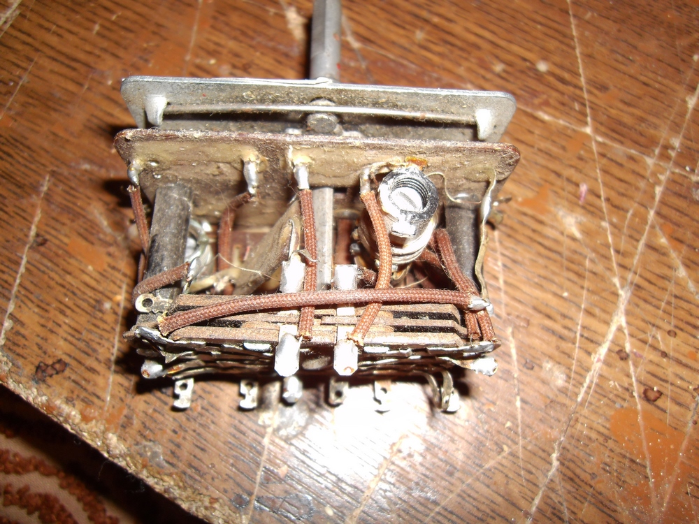

    peux tu mettre une photo du bloc BD80 s'il te plait, cela pourrait aider aux recherches
    cordialement Bozec
Sujet : oreor Nouveau De caseveck  Le 04-01-2018 à 19:23 sta
    photos

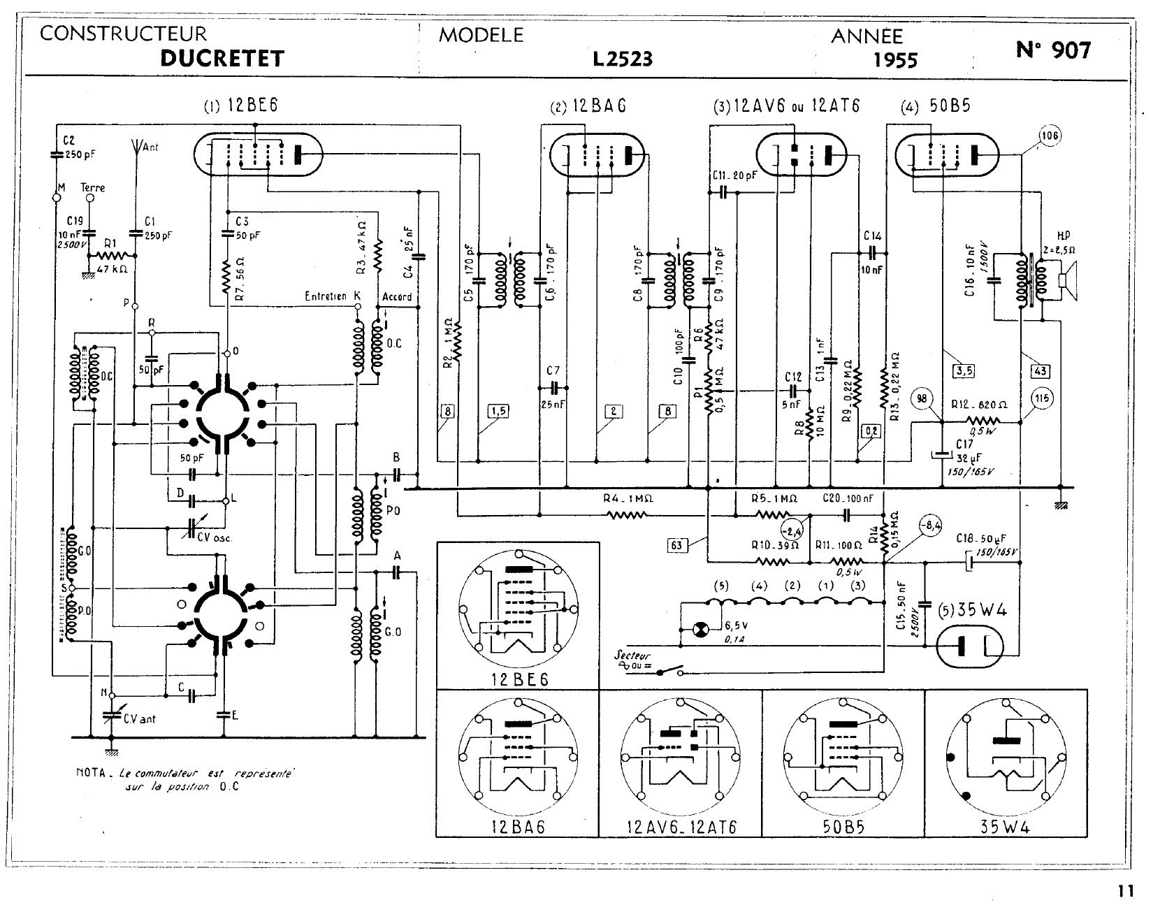

Sujet : oreor Nouveau De bozec  Le 04-01-2018 à 20:03 sta
    bonsoir Claude
    ce bloc est entre autre monté sur le Ducretet Thomson L924 et sur le L2523
    je te met le schéma du L2523 avec son bloc ; les connexions sont repérées par des lettres au niveau du bloc et sur le schéma.
    J'espère que cela t'aidera
    Cordialement Bozec
