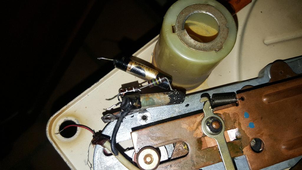

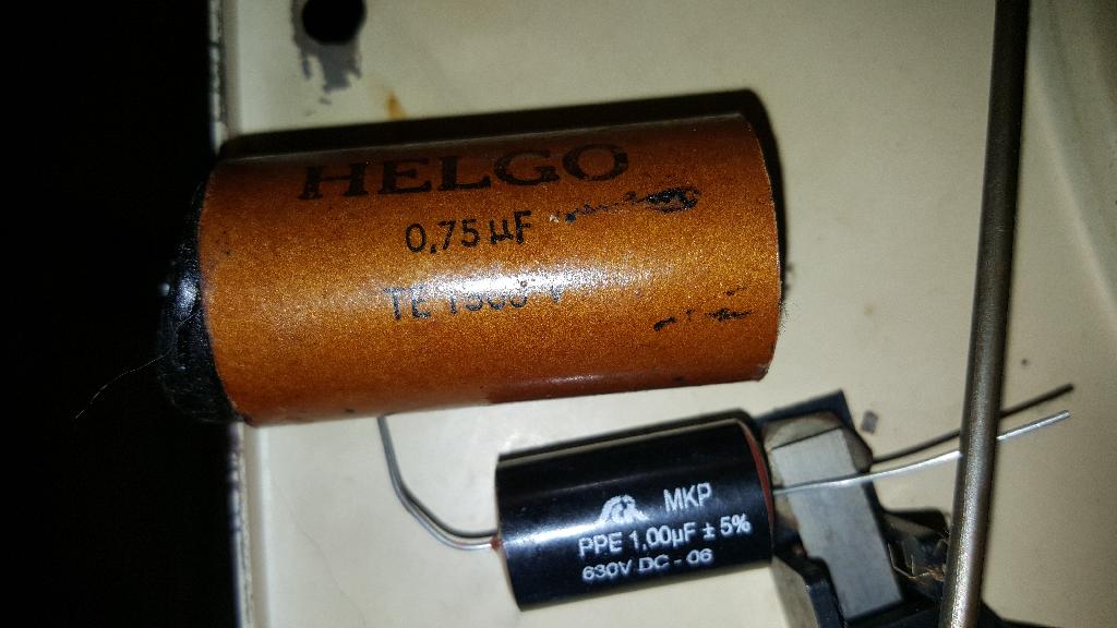

    j'ai deux condo 200pf et 2000pf 1500v au niveau du bras de lecture , par quelle condo peut ton les remplacer ,par quelle voltage
    ensuite deux condo prés du moteur de 0,75 µf 1500v peut on mettre des 0.1µf 680v

    les deux premier 200pf par 220pf et 2000pf par 2.2nf en 630 volt
    celui du déphasage moteur le 0.75µf il faudrait au
    plus près donc un 820 nf 630 volt

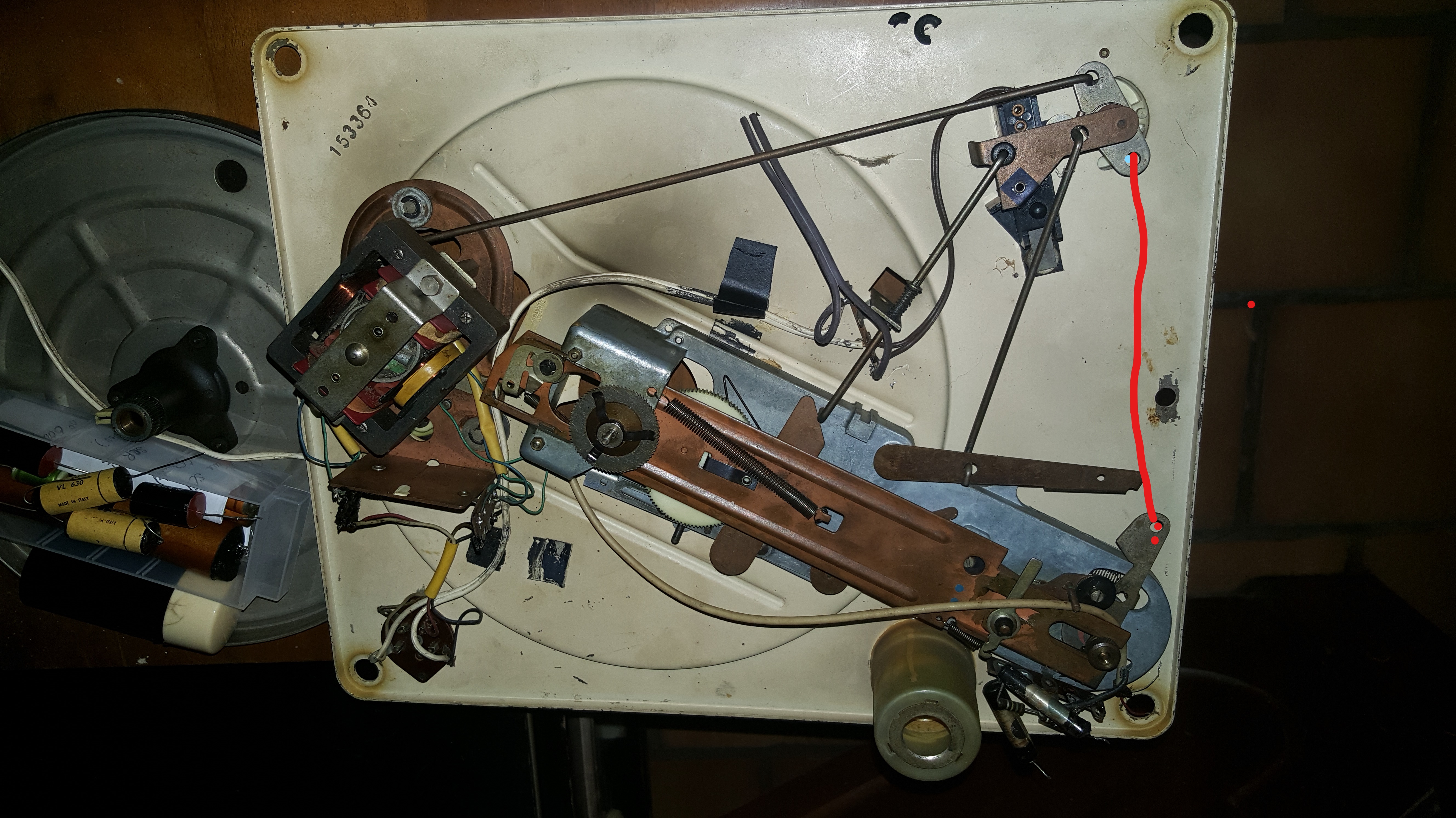

    je vous joint une photo après contrôle de la mécanique
    je pense qu'il manque une tringle voir sur la photo
    si oui quelqu'un peu t'il me donné la cote pour pouvoir en fabriqué une
    j'ai commandé les passes fils pour rattraper les jeux
Sujet : pathe marconi Nouveau De omale 13  Le 01-01-2018 à 23:06 sta
    re
    j'en est deux est pas les même a quelque chose
    près, des petite différances
    la ou ta fait le trait rouge y a rien j'ai regardez
