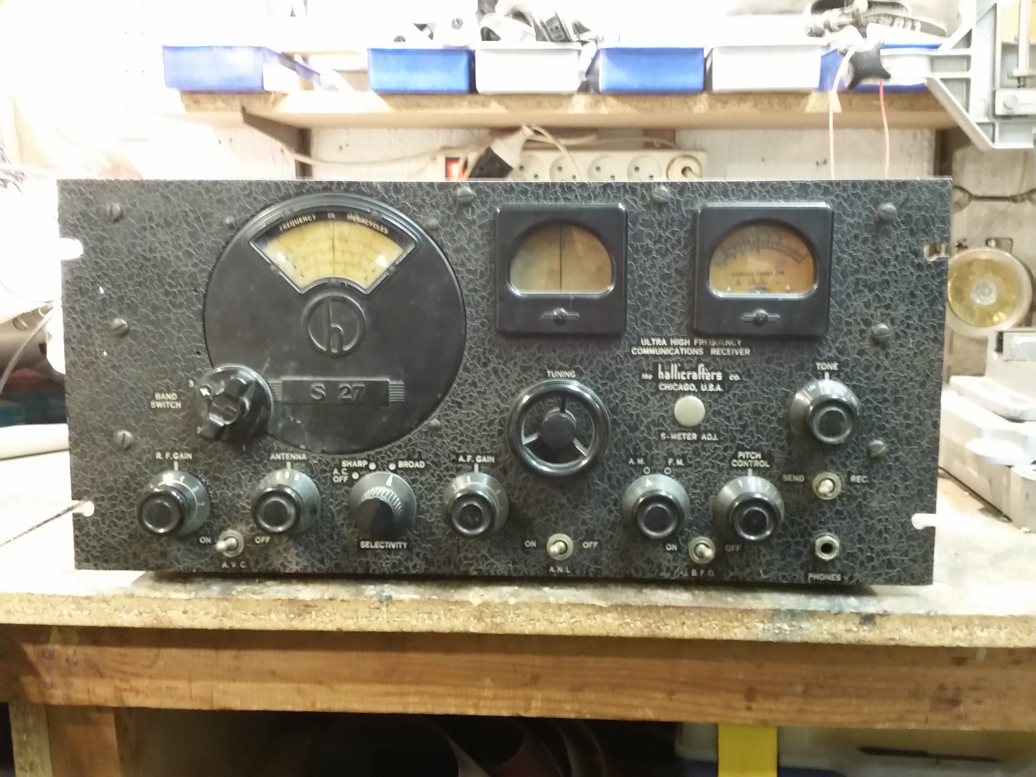

    Pourriez vous nous joindre des photos de l'appareil dans toutes ses coutures, histoire de pouvoir se faire une idée de l’état de l'appareil svp?

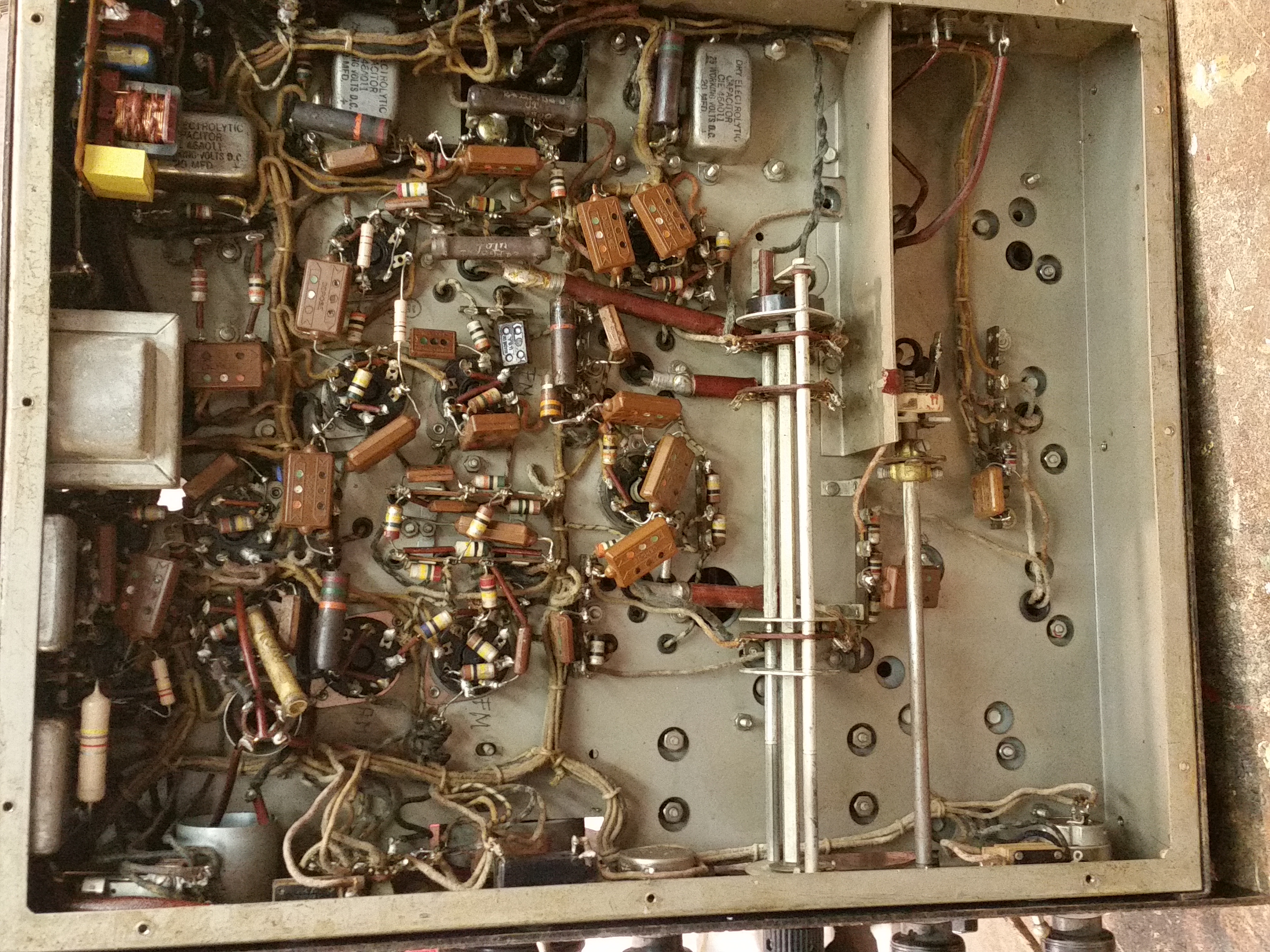

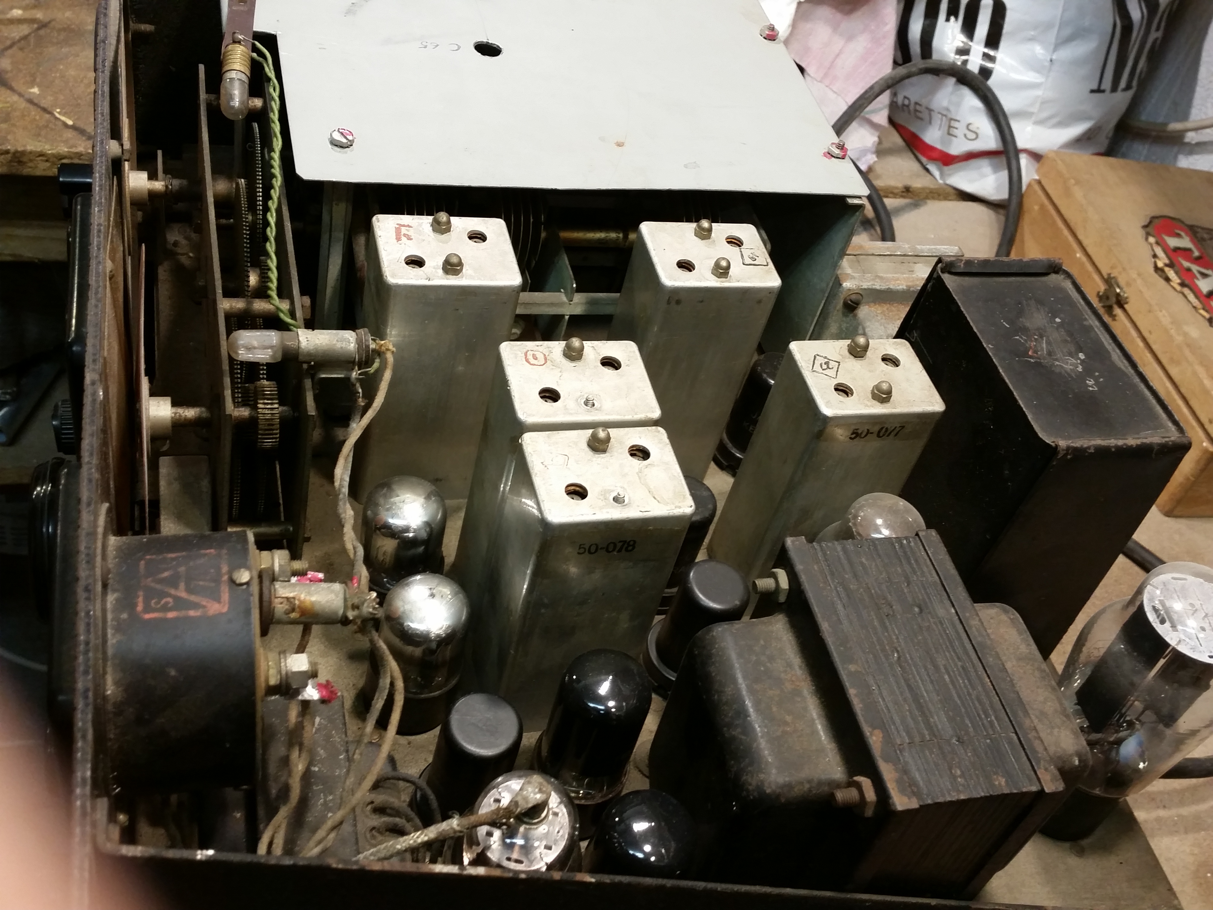

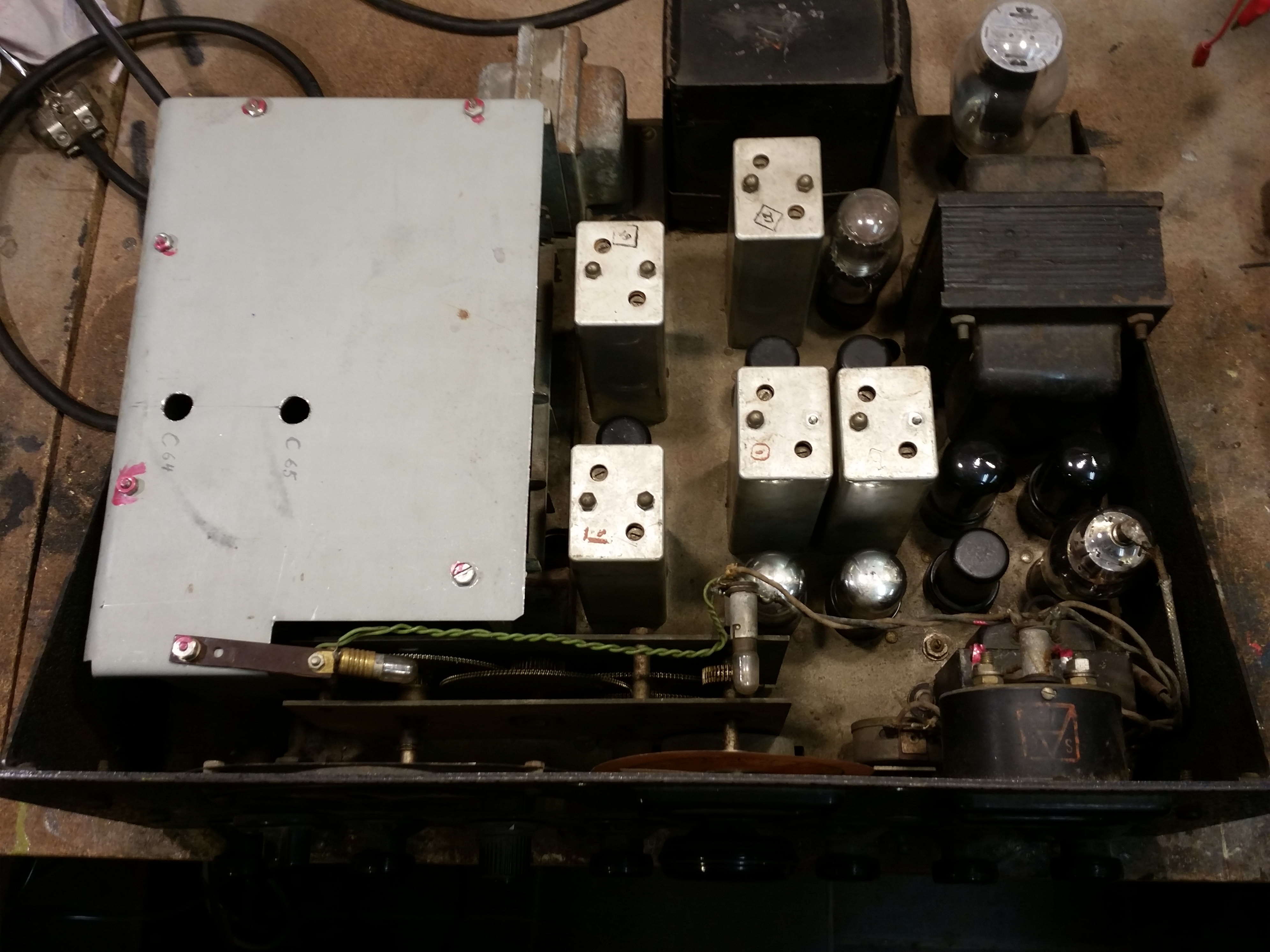

    voici 1 série de photos Ocra
    bonne réception
    comme il y en a beaucoup j'expédie en deux fois
    bonne soirée

    C’est surtout le circuit imprimé et les modifications nombreuses que l’on peut voir sous le chassis qui sont bizarres

    En tout cas la seule chose qui ne soit pas a récupérer semble le transfo d’alimentation
    Moi je veux bien les 954 .......
