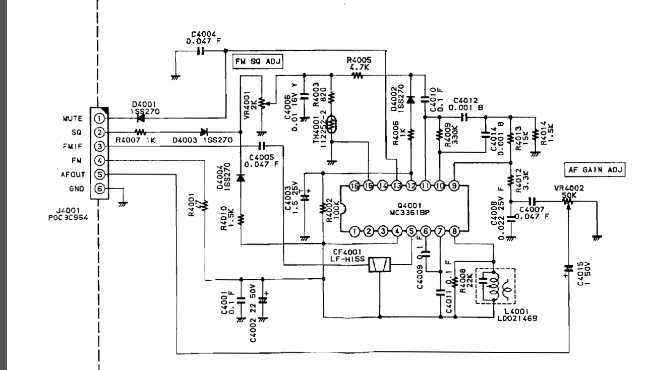

    ( adjoindre la fm étroite sur un récepteur century 21d), je recherche un article sur le module fm avec squelch que l'on pouvait greffer sur un FRG 7.

    Plus sérieusement mon montage avec le convertisseur 144/28 sur mon récepteur fonctionne super bien mais c'est au niveau du squelch ( voir schéma du module avec le MC 3361) que je ne trouve pas la réponse et mon idée était de faire le parallèle avec les modifications qui avaient été faites en son temps sur le frg 7.
    (le century 21d et le frg 7 étant faits sur le même principe)
    La FM étroite est indispensable pour écouter les RA sur le 2 mètres.
    Il est vrai qu'étant en campagne ma réception sur discone et long fil est très bonne et que d'avoir fait revivre ce récepteur HF est plaisant....mais il me reste ce P...de squelch à faire fonctionner.
    J'ai trouvé peu de schéma sur le net sur l'adjonction d'un squelch sur un récepteur existant.

    C'est plutôt que maintenant ca n'est pas l'adjonction du mode fm étroite sur le récepteur qui pêche puisque cela fonctionne à merveille ( d'ailleurs j'écoutais le relais du 37) mais mon squelch et trouver un schéma pas trop dur à réaliser.
    J'aurais du intituler ''cherche schéma facile de squelch''

    Voici un montage qui s'assimile a un noise blanker simple: >>>>

    Je me suis inspiré de ce montage et j'ai réalisé une maquette mais cela ne fonctionne pas du tout.
    J'ai tout vérifié ( ou alors mon MC 3361 a un coup dans le scion!!!!)
    Je pense que le mariage avec le circuit du module fm pose un problème.
