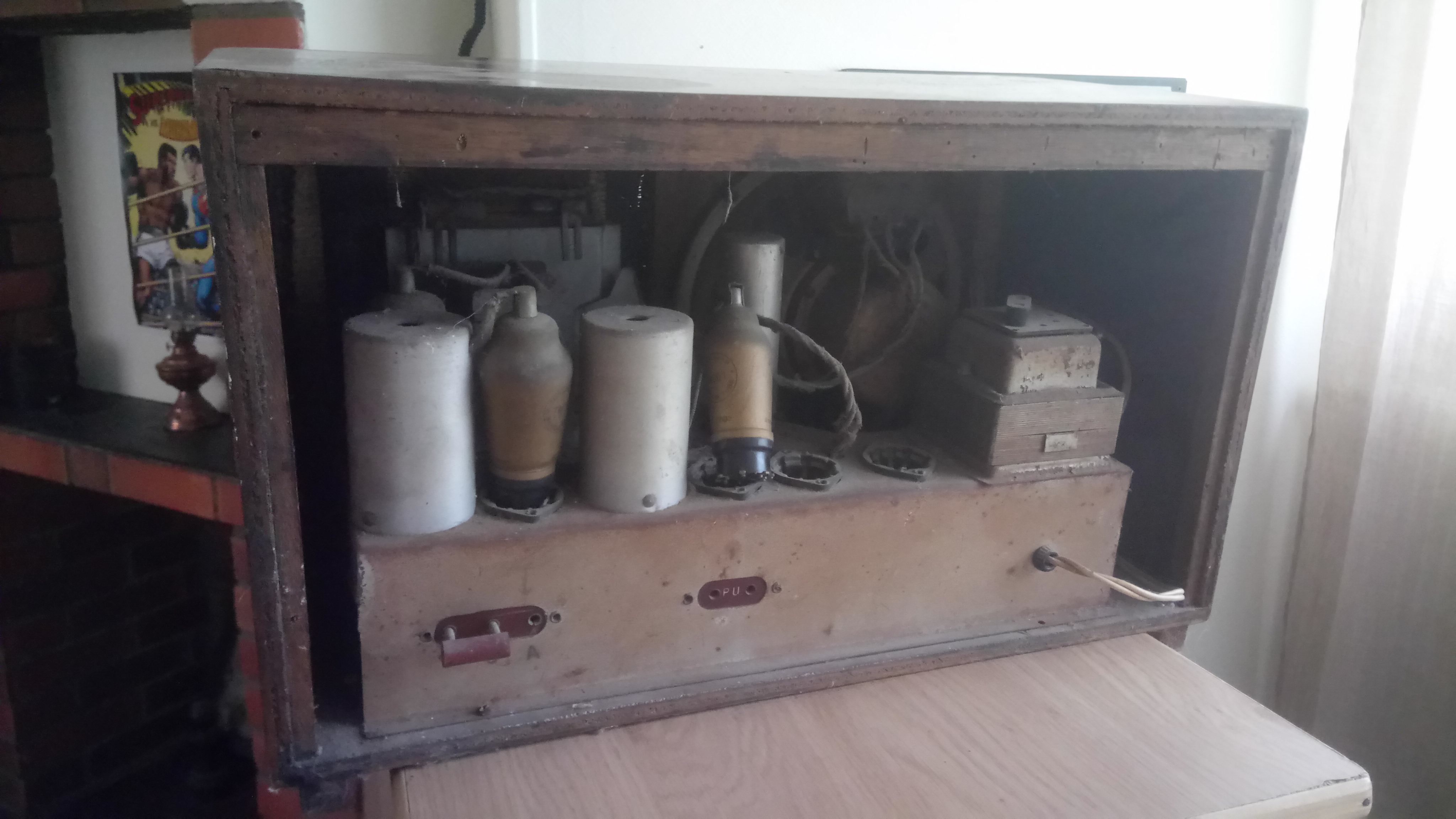

    Je possède une radio ancienne à lampe que j'ai récupéré dans les affaires de ma grand-mère. Avant de faire n'importe quoi, je me suis documenté. Donc, bien-sûr, je ne l'ai surtout pas branché au secteur et je n'ai pas cherché à l'allumer.
    Pour l'instant, j'ai seulement démonté la radio pour la nettoyer. Ça permet aussi de vous montrer ce qu'elle a dans le ventre.

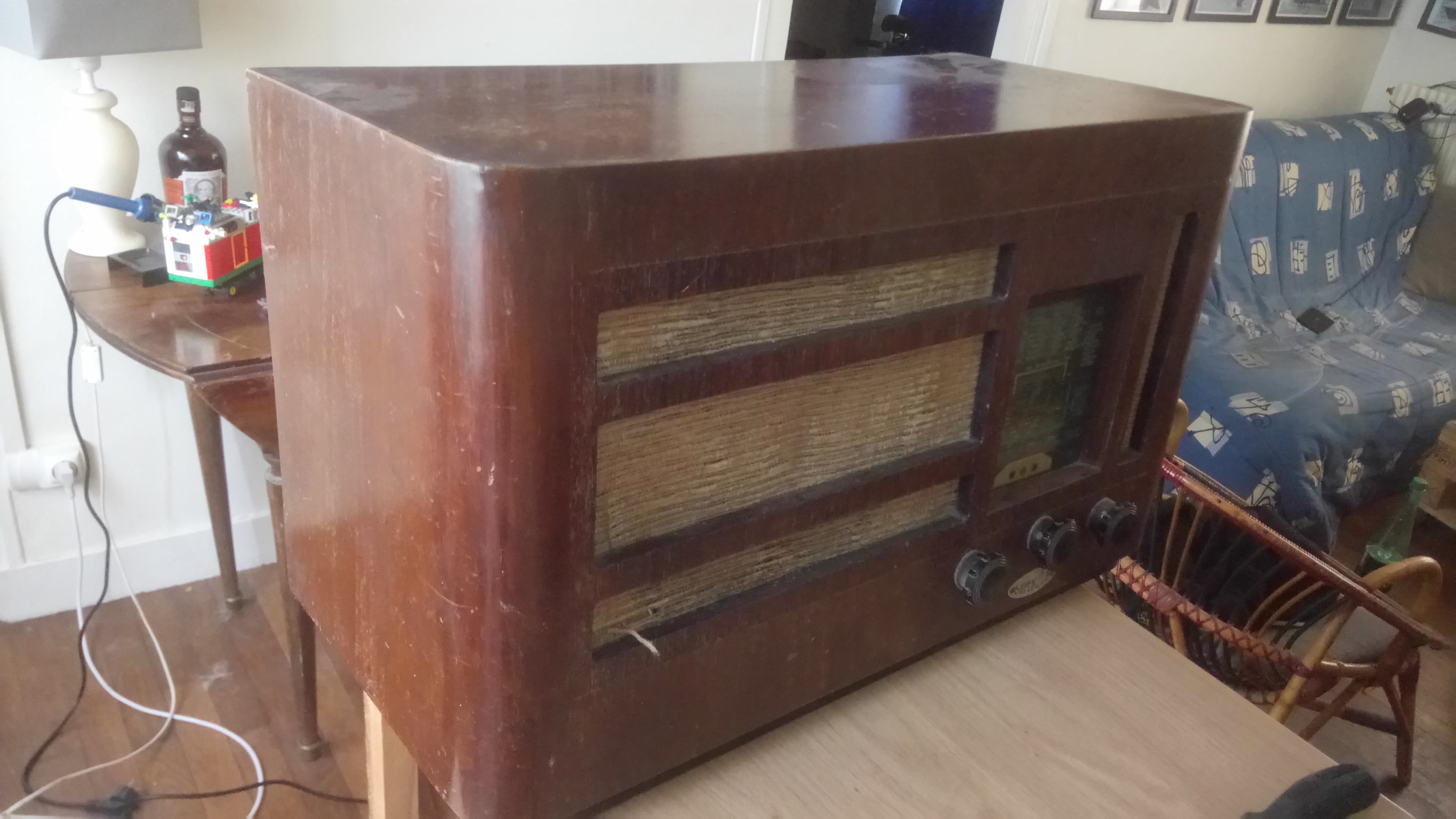

    Première question, sauriez-vous me dire quel est la marque et le modèle de ma radio ? Il y a une inscription, ''Super J.L.B.'' sur le devant. Après recherche, elle ressemble à une Ondiana de 1937-1938 (la vitre correspond en tout cas).
    Quelles seraient les étapes suivantes ?

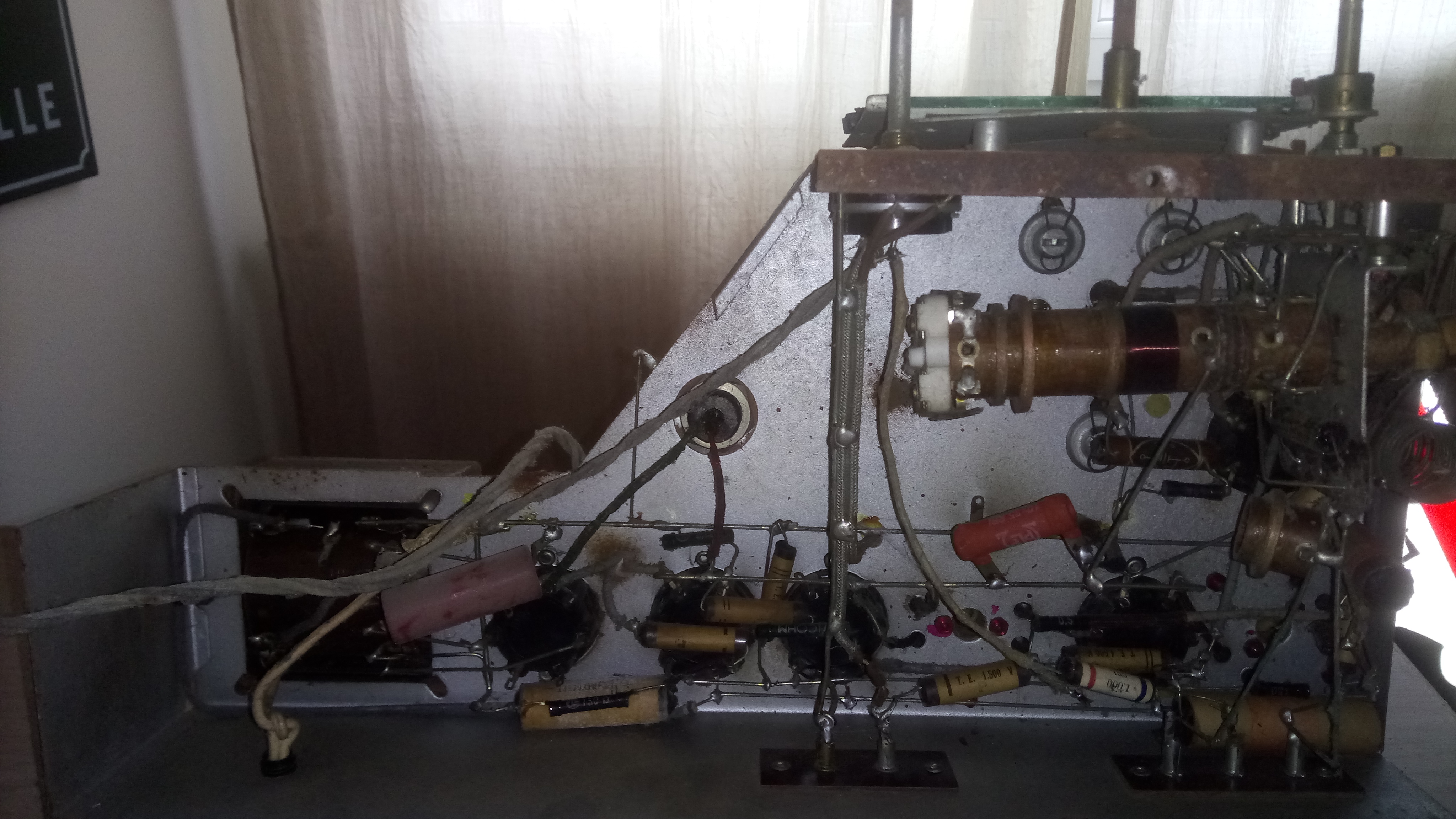

    vous avez bien fait de ne pas l'allumer,en voyant les photos ,les condos chimique serait a changé,et aussi les goudrons il ne mon pas l'air fameux il manque deux lampes la valve et la lampe BF il vous faut d'abord bien nettoyer le chassis et ensuite essayer de faire un shèma du cablage tout au moins des deux lampes manquante. pour la marque difficile a dire il y une petite affiche sous le boutons du millieu essayer de lire ce qu'il y a dessus
Sujet : Restauration d'une radio des années 30 Nouveau De Marcel Bourguinet  Le 14-12-2017 à 08:11 sta
    Ce poste de radio semble être une JLB-Radio fabriquée à Burkhardtsdorf (Allemagne de l'Est) (D).
    Peu de modèles sont connu, je n'ai pas pu déterminer celui-ci. Début des années 1940?

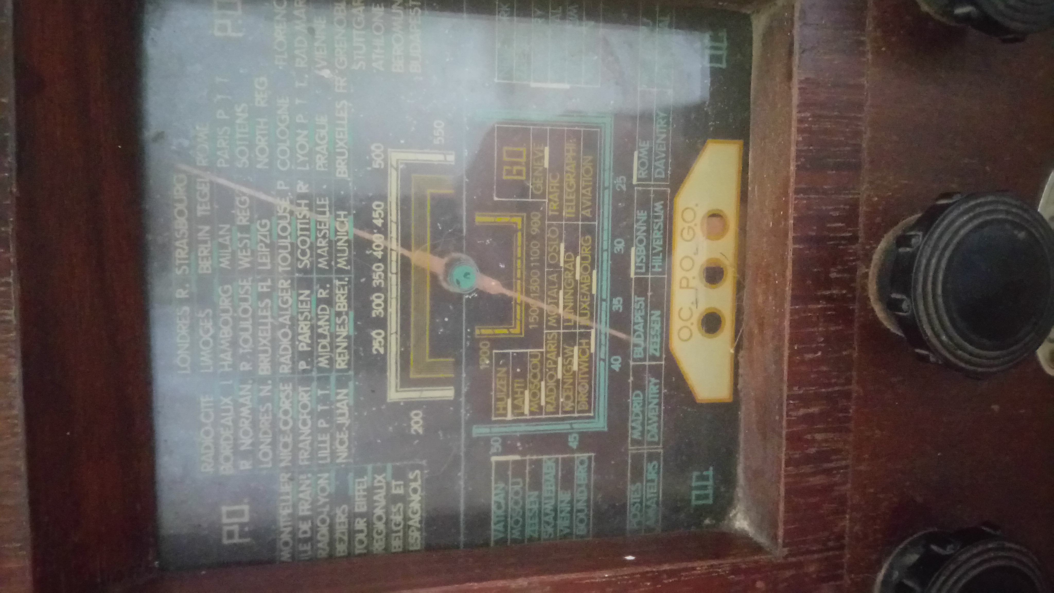

Sujet : Restauration d'une radio des années 30 Nouveau De Michel87  Le 14-12-2017 à 10:24 sta
    Sur le cadran figure la station de Limoges, dont l'émetteur a été mis en service en 1939.
    La date proposée par Marcel Bourguinet est donc tout à fait plausible.

Sujet : Restauration d'une radio des années 30 Nouveau De Pierre Roque  Le 14-12-2017 à 18:27 sta
    Avec 2 transfos MF sur le châssis ??

Sujet : Restauration d'une radio des années 30 Nouveau De HLJ  Le 14-12-2017 à 23:20 sta
    Avec ce type de lampes transcontinentales dorée à chauffage 4 volts, cela date de 1935 à 38 environ mais dans tous les cas avant guerre.
    Bien sûr que c'est un superhétérodyne avec ces lampes et ces blindages.
Sujet : Restauration d'une radio des années 30 Nouveau De Pierre Roque  Le 15-12-2017 à 11:29 sta
    Moi je vois très bien le raccordement du 2eme transfo MF ,sur les deux diodes de la double diode-triode ABC1 sous le chassis ; mettez vos lunettes Monsieur De tchobane
    C'est un poste de 34-35
    J'ai bientôt 86 ans et je sais de quoi je parle
