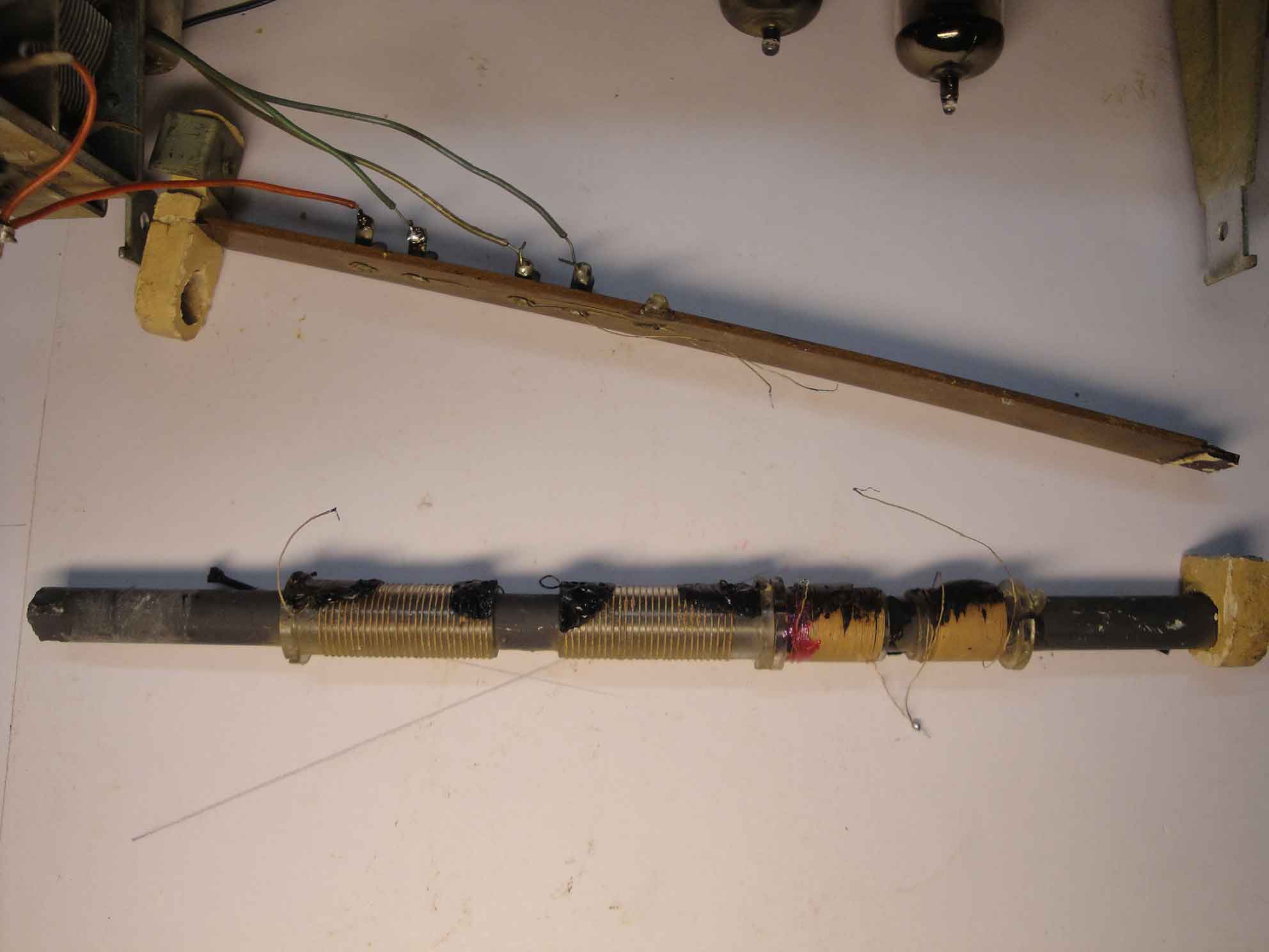

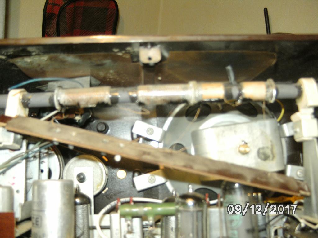

    Je vous demande votre aide car j'ai acheté sur le Web une radio Philips qui lors de l'envoi postal a été passablement abimée. De fait, l'antenne ferrite a été complètement arrachée, de son support et de la plaquette bakélite qui se trouve en dessous. Avec le schéma, j'ai du mal a retrouver le bon câblage. Si quelqu'un a la même radio, ne pourrait-il pas me faire un petit croquis de la connexion des 4 bobines de l'antenne vers les 4 bornes de la plaque bakélite.
    Je vous en remercie d'avance.

    En fait, les fils bleu, gris, vert et rouge sont toujours connectés sur la barrette en bakélite, mais ce sont les fins fils des enroulements sur le barreau ferrite qui sont arrachés. et je ne sais pas comment les reconnecter. Merci d'avance.

Sujet : Philips B2F70U Nouveau De radiofili  Le 08-12-2017 à 23:33 sta
    Rebonsoir
    Je pensais être clair en spécifiant que l'antenne ferrite a été arrachée de son support et de la barrette bakélite sur laquelle elle est connectée. Mais pour plus de clarté je vais en effet faire une photo pour montrer les dégâts. Merci d'avance.
Sujet : Philips B2F70U Nouveau De radiofili  Le 09-12-2017 à 14:10 sta
    Voila la photo de l'antenne ferrite arrachée de son support et complètement déconnectée.
    J'espère que vous pourrai m'aider à refaire les raccords. Merci d'avance.
