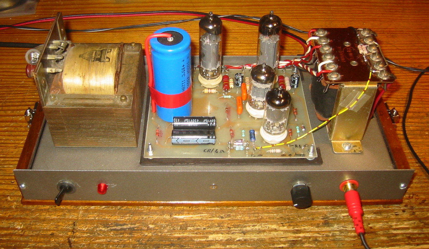

Sujet : fabriquer ampli lampe Nouveau De Alain Bastier  Le 04-12-2017 à 10:21 sta
    Voici un ampli simple que j'ai réalisé avec des composants courants et pu chers.
    Cordialement,
    Alain.

Sujet : fabriquer ampli lampe Nouveau De Alain Bastier  Le 04-12-2017 à 15:36 sta
    Pas d'info précise ce transfo est une récup. sur une épave de poste.
    Je peux toutefois vous rassurer, il ne bourdonne pas et il n'est noyé dans le miel
    Alain.
