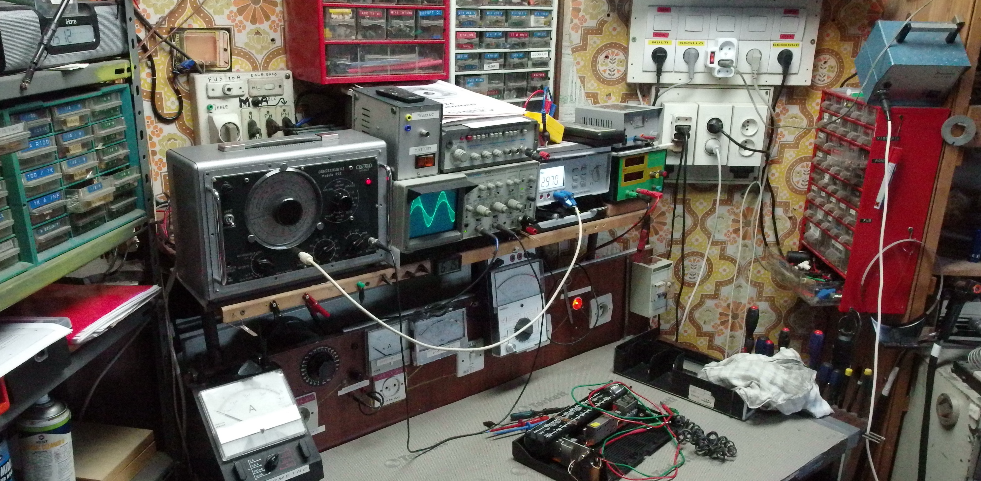

Sujet : Centrad 923 - Secteur ? Nouveau De nanar  Le 28-11-2017 à 09:54 sta
    je vais regarder ça de plus près en fait je ne suie pas sûr que ça soit la cause ces condos sont propres ( les mêmes que sur la photo de Schoser ) et que j'avais contrôlé quant j'ai restauré ce géné mais il y a tellement de bazar sur ma table de travail …
