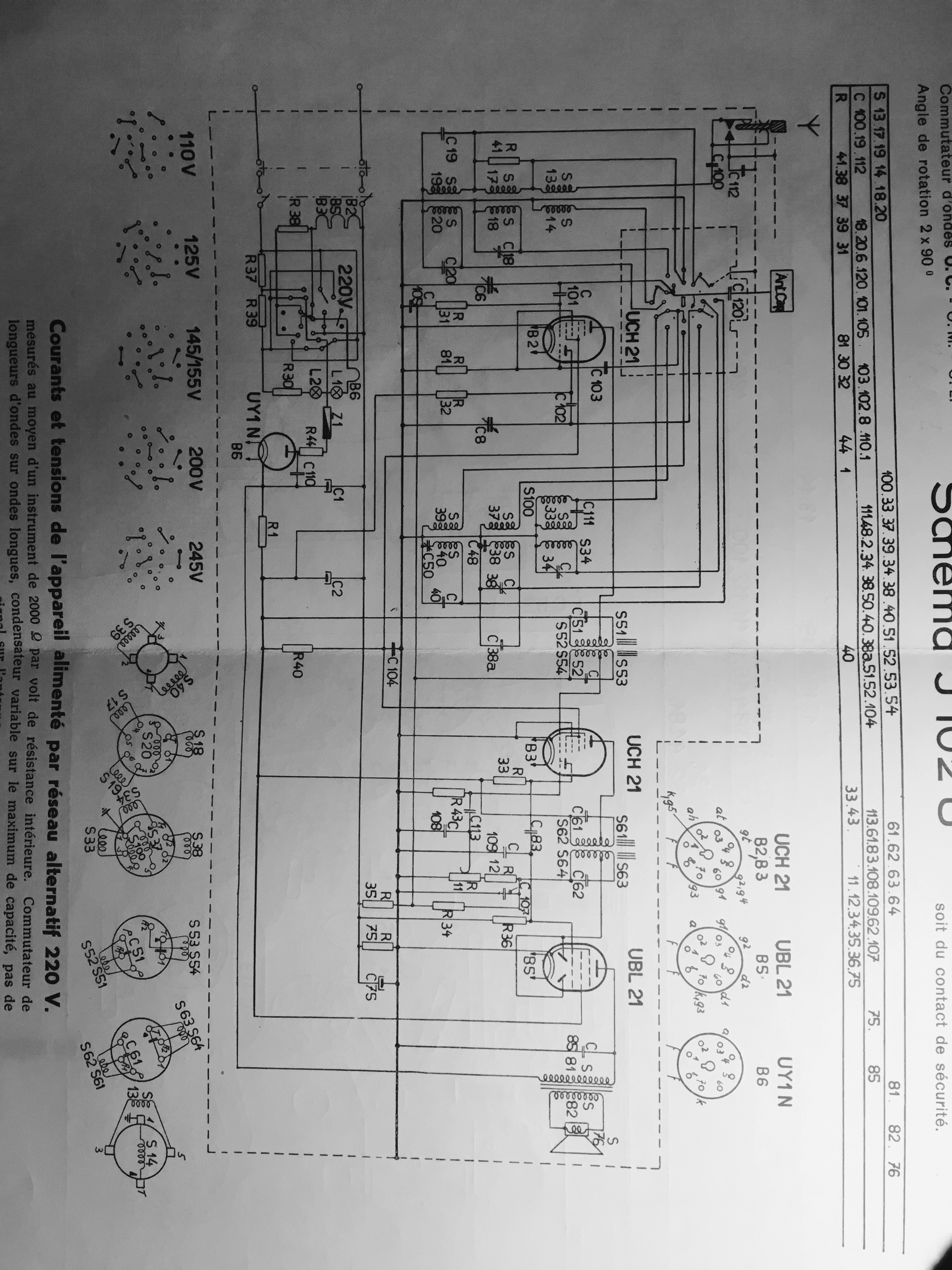

Sujet : Bakélite et huile de lin ??? Nouveau De HLJ  Le 27-11-2017 à 22:34 sta
    (Suite) Je viens de trouver le schema du 102U, mais il n'y a pas de plan de câblage, seulement le schema et la position des composants sius le châssis ...
Sujet : Bakélite et huile de lin ??? Nouveau De HLJ  Le 27-11-2017 à 22:36 sta
    Un avant goût je ne sais pas si cela te suffit ...
Sujet : Bakélite et huile de lin ??? Nouveau De jpb1  Le 27-11-2017 à 23:50 sta
    Salut Henri-Louis,
    C'est exactement ce que je cherchais
    Effectivement la partie du sélecteur de tension et des résistances concernées est différente de celle du Philips 209U.
    Maintenant si en plus tu as l'implantation des composants je ne dis pas non pour une copie.
    Merci d'avance
    Jean-pierre
Sujet : Bakélite et huile de lin ??? Nouveau De jpb1  Le 27-11-2017 à 23:56 sta
    (suite)
    Et la valeur des composants car les résistances de la partie ''sélection de la tension'' doivent être différentes de celle du Philips... (vu que ce n'est pas le même schéma)
    Jean-Pierre
