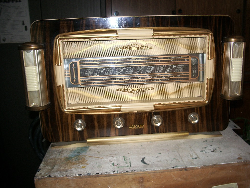

    Que pensez vous de cette annonce ? ce poste me plait bien et il ressemble beaucoup à un que j'ai déjà restauré … Faut il que je marchande un peu ? il est bien sur non fonctionnel ( mais bon si il marche ça ne m'intéresse pas hein ! )

    c'est le prix moyen des tsf qui se vendent dans les trocs.
    le prix n'est pas excessif,mais on peut négocier.
Sujet : Radio Familial LUCK Nouveau De Phil  Le 21-11-2017 à 18:42 sta
    Ce poste est bien conservé, 20 c'est justifié et pas du tout excessif.

    Bon je vais voir ça demain … cela fait plus de 25 ans qu'il est dans un grenier d'après le vendeur je lui ai bien recommandé de ne pas tenter de le faire marcher

    Voilà il est chez moi pour 15 eu
    Pas mal de boulot à faire pour la caisse poncer vernir etc …
    donc ça me plait
    sinon à l'intérieur c'est assez propre pas de traces de cramé sur le transfo …
    faudra dégripper les commandes
    bref de l'occupation pour quelques jours
    je vais faire quelques photos …

    Voilà les photos
    les boutons sont morts ils ont littéralement tombés en morceaux

    oui Jacques Jeacker est le nom du revendeur .Sous toutes réserves la marque serait Larquemin mais rien sur la caisse ni sur le carton.

    Bon voilà tout est décapé le bois comme le métal sous la peinture dorée il y avait un vert pale

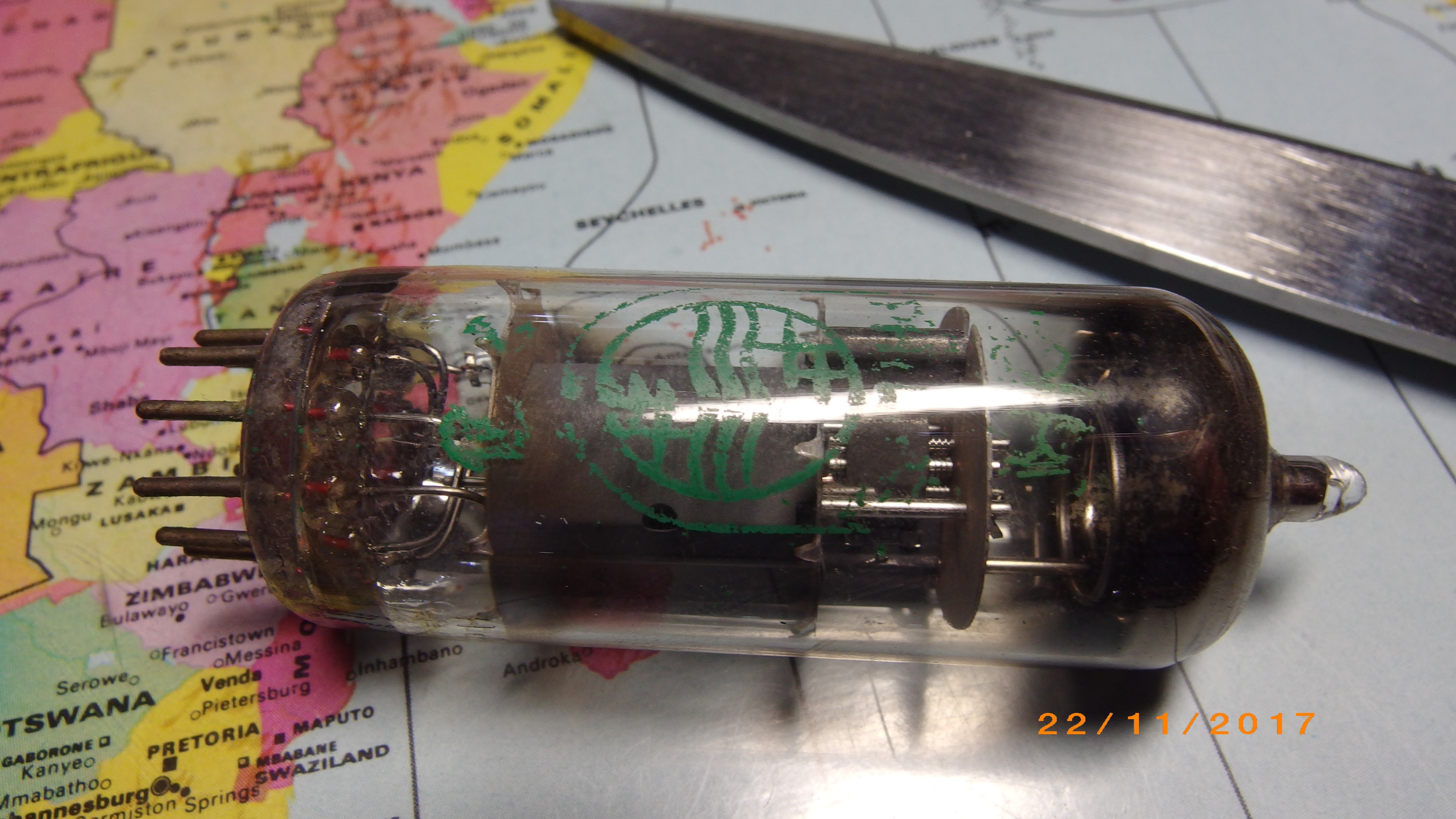

    les tubes sont ECH81 EBF80 EZ? la dernière est effacée et l' oeil EM34
    Donc si ça vous dit quelque chose je vous en serais grandement reconnaissant

    Bonjour, Je pense que la dernière lampe est une EZ80, un modèle très répandu à cette époque.

    Certainement EL84. Et il en manque une.

    Ah il n'y a que 4 lampes, c'est donc un montage reflex. Sauf si; Reste à savoir si la finale est une EL ou une ECL.
Sujet : Radio Familial LUCK Nouveau De Jacques (webmestre)  Le 22-11-2017 à 18:10 sta

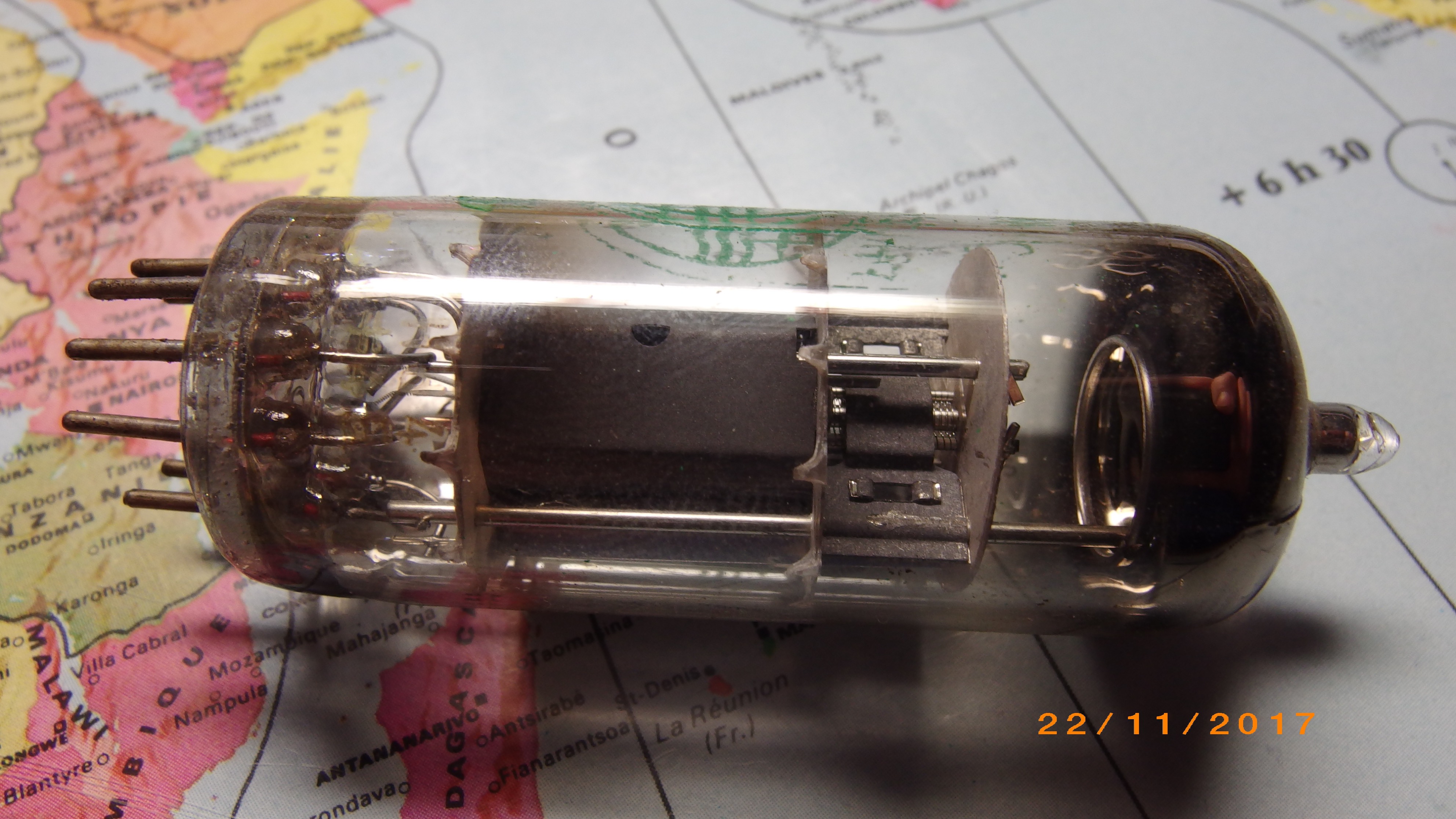

    Et pour clarifier, il faudrait une photo de cette lampe qui peut être une ECL80.
Sujet : Radio Familial LUCK Nouveau De nanar  Le 22-11-2017 à 20:06 sta
    voilà …
    Bon j'ai bien regardé il ne manque pas de lampe … il y a deux trous pour accueillir des supports sans plus

    C'est vrai, on dirait bien une ECL80
    Mais on ne voit que la penthode
Sujet : Radio Familial LUCK Nouveau De blaisepascal  Le 23-11-2017 à 00:26 sta
    On voit la triode placée au-dessus de la pentode.
    C'est vrai qu'habituellement elles sont cote à cote.

    Vu! J'avais pas vu

    Photo d'une de mes ECL 80 ------------------------------------->
Sujet : Radio Familial LUCK Nouveau De Jacques (webmestre)  Le 23-11-2017 à 08:47 sta
    On résume: ECH81, EBF80, ECL80, EZ80 et EM34.
    Vu le jeu de tubes je dirai 1958.

    en tout cas ce poste ne semble pas être un Luck 635
    en décapant la caisse j'ai trouvé sur le côté un trou qui avait été rebouché … et en façade il y a bien les cinq passages des boutons …
    Bon avec les tubes je vais m'en sortir en plus il a l'air assez simple
Sujet : Radio Familial LUCK Nouveau De nanar  Le 23-11-2017 à 09:24 sta
    Vu la série de tubes il pourrai s'agir d'un châssis '' GENTRY 528 C '' de 1953 d'après Radio Museum …
    et point de schéma
    Donc je vais rechercher pour ce modèle et ouvrir un nouveau sujet
    Merci encore
