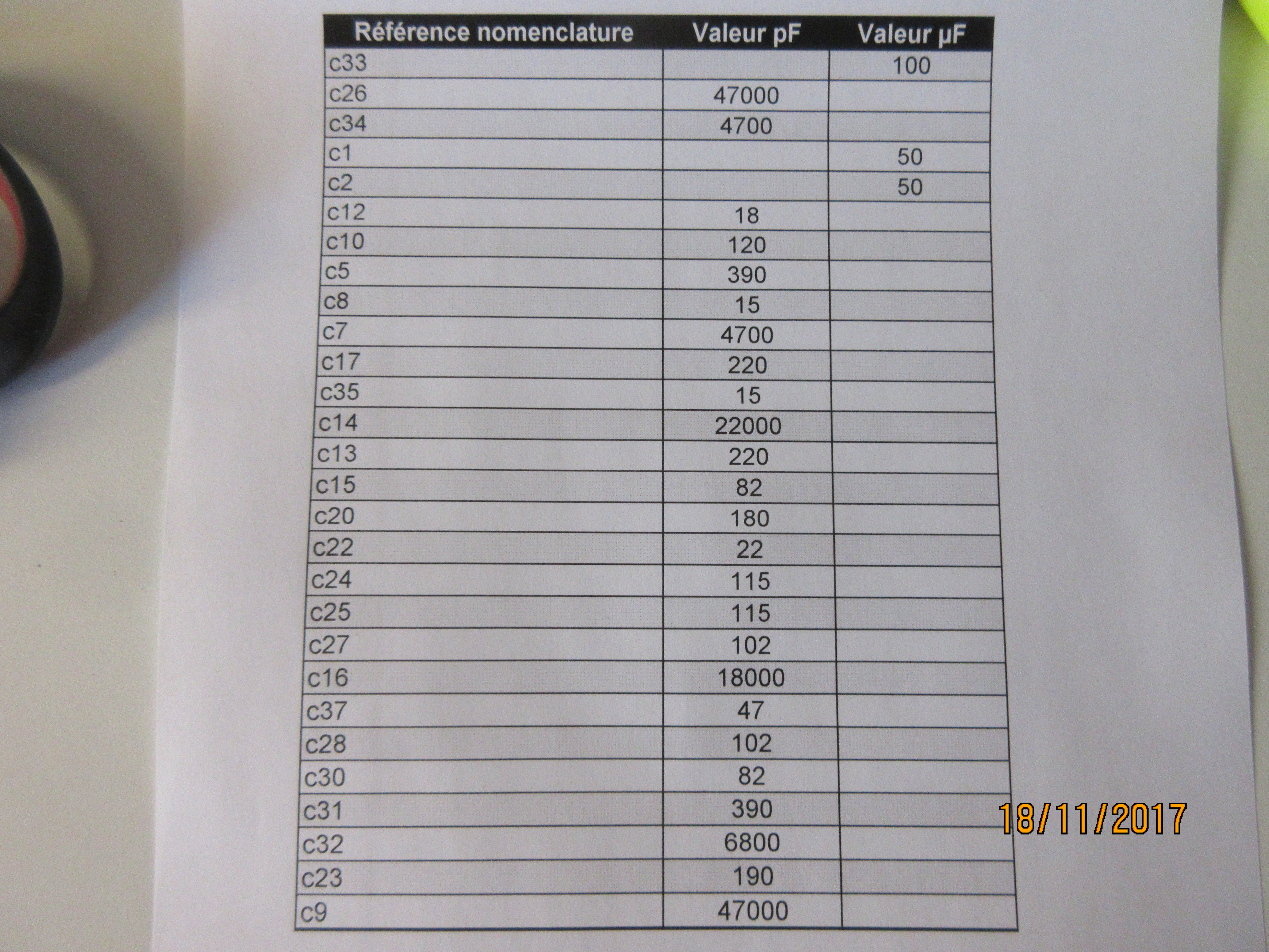

Sujet : PHILIPS BF290-U condensateurs Nouveau De BF290U  Le 18-11-2017 à 16:27 sta
    Bonsoir à tous les radiophiles,
    je pensais changer juste les vieux condensateurs goudron qui tombent en morceaux.. sinon, je travaille sur transfo d'isolement pour la sécurité.. j'ai joint une liste des condensateurs et, j'attends confirmation des valeurs..
    je voulais changer ces pièces car j'ai lu sur un autre forum qu'il fallait ''absolument'' les changer..
    bonne soirée.

Sujet : PHILIPS BF290-U condensateurs Nouveau De BF290U  Le 18-11-2017 à 17:30 sta
    D'accord, seulement les ''goudron''
